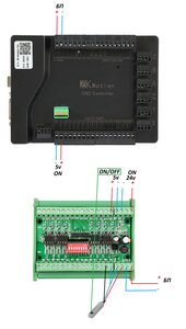

Осталось понять главное, как подключить конвертер к плате управления станка?
Сейчас плата управления станка, подключена к БП 24В, конвертер подключён к тому-же БП.
Нужно ли мне подключать плату управления станка через конвертер или не нужно?
И как подключить выходящий сигнал из платы конвертера на плату управления станка?
Converter+CNC controller.jpg (1796 просмотров) <a class='original' href='./download/file.php?id=192722&mode=view' target=_blank>Загрузить оригинал (539.13 КБ)</a>
гражданинъ
Сообщения: 1303
Репутация: 170
Сообщение гражданинъ »
Bioraptor писал(а): Датчик имеет светодиод
Дальше по инструкции производителя контроллера.Считай что вся эта куча датчик npn.
Bioraptor
Сообщения: 532
Репутация: 68
Настоящее имя: Дима
Сообщение Bioraptor »
гражданинъ писал(а): 25 фев 2021, 19:00
Датчик npn выдаёт на выходе минимальное напряжение, в 0,5в, а конвертер выдаёт на выходе 5в.
гражданинъ
Сообщения: 1303
Репутация: 170
Датчик не выдаёт ,он замыкает на GND .И конвертер должен замыкать на ту перемычку ,которую по совету..............
гражданинъ
Сообщения: 1303
Репутация: 170
Bioraptor писал(а): плата выдаёт на выходе 5V8 и GND, 5вольт при разомкнутом и 0В при замкнутом датчике.
Bioraptor
Сообщения: 532
Репутация: 68
Настоящее имя: Дима
гражданинъ писал(а): 25 фев 2021, 20:05 Датчик не выдаёт ,он замыкает на GND .И конвертер должен замыкать на ту перемычку ,которую по совету..............
Да он замыкает но вместе с этим выдаёт 5В
calabr
Сообщения: 937
Репутация: 146
Настоящее имя: Calabr
Откуда: Киев
Сообщение calabr »
Bioraptor писал(а): Датчик npn выдаёт на выходе минимальное напряжение, в 0,5в, а конвертер выдаёт на выходе 5в.
Так выключи питание конвертор=а - он и перестанет выдавать уровень. Будет просто замыкать на GND
Питать плату управления от этого конвертора точно не нужно.

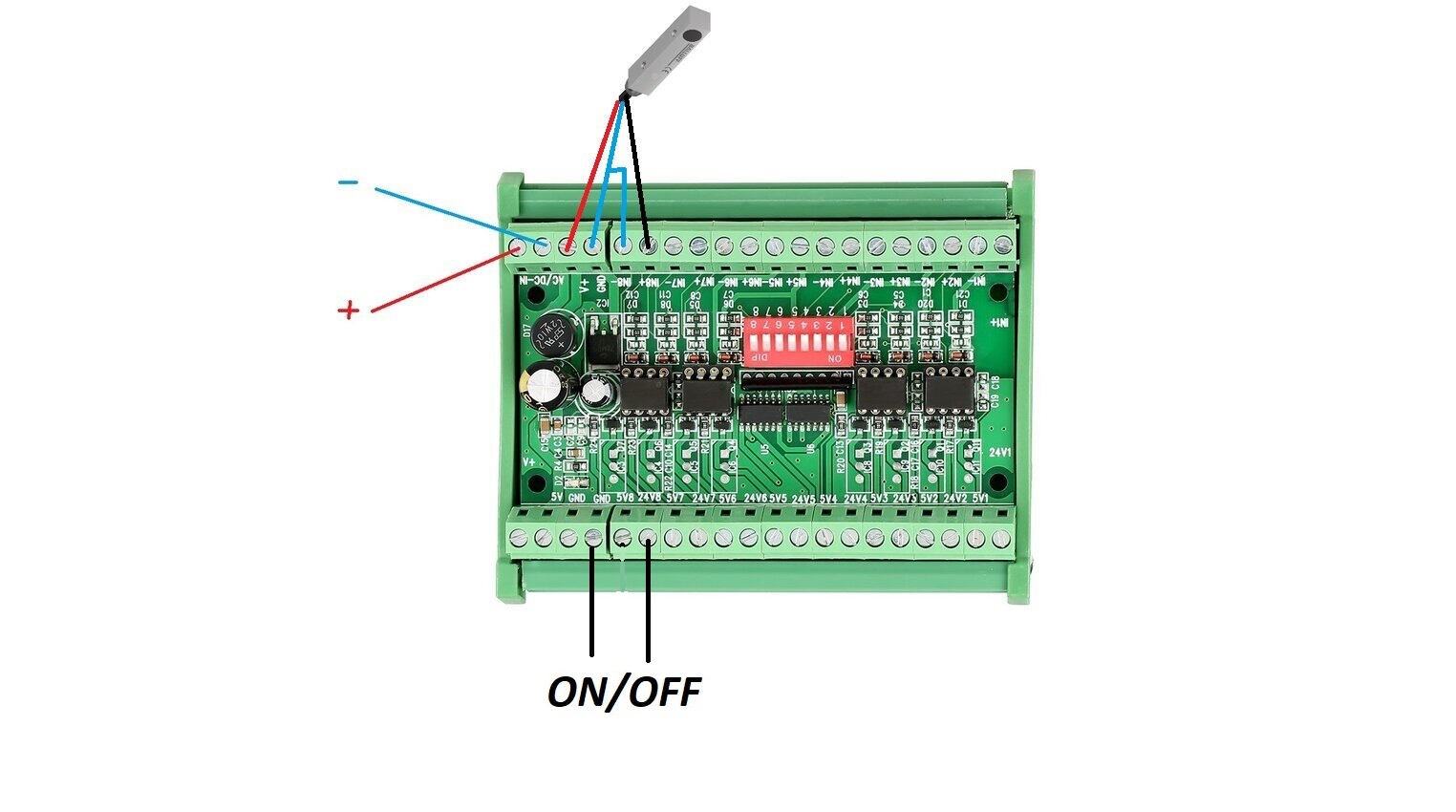

Bioraptor
Сообщения: 532
Репутация: 68
Настоящее имя: Дима
Что то я запутался совсем, видимо, :cheesy: мерял зачем то напряжение на ГНД и 5В8, хотя рабочий выход для входа 8, является 24В8, там естественно никакого напряжения нет, просто закрывает/открывает, соответственно положению датчика, сорян за тупняк.
71dk+ntEpCL._SL1001_.jpg (1651 просмотр) <a class='original' href='./download/file.php?id=192740&mode=view' target=_blank>Загрузить оригинал (172.9 КБ)</a>

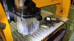

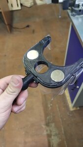

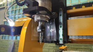

Сделал на станок вот такую быстросъёмную защиту от стружки.
Как думаете, магниты возле шпинделя могут ему навредить?
photo_2021-03-01_13-32-22.jpg (1469 просмотров) <a class='original' href='./download/file.php?id=192829&mode=view' target=_blank>Загрузить оригинал (83.23 КБ)</a>
photo_2021-03-01_13-32-23 (2).jpg (1469 просмотров) <a class='original' href='./download/file.php?id=192830&mode=view' target=_blank>Загрузить оригинал (59.32 КБ)</a>
photo_2021-03-01_13-32-23.jpg (1469 просмотров) <a class='original' href='./download/file.php?id=192831&mode=view' target=_blank>Загрузить оригинал (88.04 КБ)</a>
radlif
Сообщения: 382
Зарегистрирован: 24 сен 2019, 20:14
Репутация: 7
Сообщение radlif »
sok писал(а): Сделал на станок вот такую быстросъёмную защиту от стружки.
Не как не будут влиять.
Где вы такой толстый прозрачный полиэтилен берёте на защиту?
sok
Сообщения: 13
Зарегистрирован: 20 ноя 2020, 08:51
Сообщение sok »
radlif писал(а): 01 мар 2021, 13:57
Спасибо за ответ.
Сам долго искал такой материал. В итоге нашел в местном строительном магазине. Называется "Клеенка прозрачная Dekorell 123"
Еще можно поискать прозрачные скатерти для кухонных столов.
