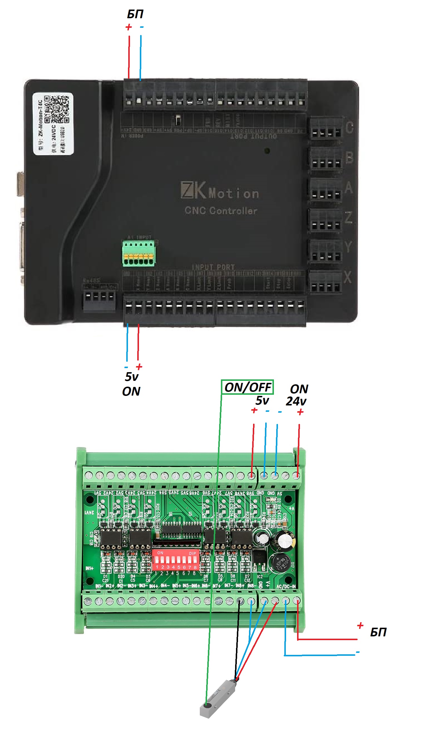

kfmut писал(а): Во-первых, у вас датчег неправильно подключен.
Как правильно?
гражданинъ
Сообщения: 1034
Репутация: 170
Сообщение гражданинъ »
Bioraptor писал(а): да тут я замерял количество ампер
Оно же токовые клещи и амперы меряет методом обхватывания провода рогами ! Кроме напряжения ни чего не измеряй для решения задачи .Что с сигналом на входе ? На датчике есть светодиод?
Bioraptor
Сообщения: 448
Репутация: 68
Настоящее имя: Дима
Сообщение Bioraptor »
Вроде свершилось подключил как посоветовал niksooon и заработало, плата выдаёт на выходе 5V8 и GND, 5вольт при разомкнутом и 0В при замкнутом датчике.
Померял напряжение на входах датчиков платы станка, там везде 4В.
Теперь я так понимаю, мне питание на плату управления станком нужно подключать тоже через эту плату конвертер, там есть выход 24в самый левый нижний пин?
Или не надо?

гражданинъ писал(а): Оно же токовые клещи и амперы меряет методом обхватывания провода рогами ! Кроме напряжения ни чего не измеряй для решения задачи .Что с сигналом на входе ? На датчике есть светодиод?
Датчик имеет светодиод, он всегда активен если без железа, Т.Е. нормально закрытый он.
Bioraptor писал(а): Вроде свершилось подключил как посоветовал niksooon и заработало
Я думал что это и так понятно, что так нужно подключать...
xenon-alien писал(а): Ну или гляньте схему оптопары.
Светодиод светится, если подать на него питание. В любом случае + и - нужно использовать по в ходу, ну и питание платы.
На выходе должно закрывать и открывать...

Вот этот диод сразу исключал все другие способы подключения питания датчика.Путь был бы короче.

Осталось понять главное, как подключить конвертер к плате управления станка?
Сейчас плата управления станка, подключена к БП 24В, конвертер подключён к тому-же БП.
Нужно ли мне подключать плату управления станка через конвертер или не нужно?
И как подключить выходящий сигнал из платы конвертера на плату управления станка?
Converter+CNC controller.jpg (1198 просмотров) <a class='original' href='./download/file.php?id=192722&sid=b121b635c8441ed9505f15afe2c717ab&mode=view' target=_blank>Загрузить оригинал (539.13 КБ)</a>

Bioraptor писал(а): Датчик имеет светодиод
Дальше по инструкции производителя контроллера.Считай что вся эта куча датчик npn.

Датчик npn выдаёт на выходе минимальное напряжение, в 0,5в, а конвертер выдаёт на выходе 5в.

Датчик не выдаёт ,он замыкает на GND .И конвертер должен замыкать на ту перемычку ,которую по совету..............

Bioraptor писал(а): плата выдаёт на выходе 5V8 и GND, 5вольт при разомкнутом и 0В при замкнутом датчике.

гражданинъ писал(а): 25 фев 2021, 20:05 Датчик не выдаёт ,он замыкает на GND .И конвертер должен замыкать на ту перемычку ,которую по совету..............
Да он замыкает но вместе с этим выдаёт 5В

Bioraptor писал(а): Датчик npn выдаёт на выходе минимальное напряжение, в 0,5в, а конвертер выдаёт на выходе 5в.
Так выключи питание конвертор=а - он и перестанет выдавать уровень. Будет просто замыкать на GND
Питать плату управления от этого конвертора точно не нужно.

Что то я запутался совсем, видимо, :cheesy: мерял зачем то напряжение на ГНД и 5В8, хотя рабочий выход для входа 8, является 24В8, там естественно никакого напряжения нет, просто закрывает/открывает, соответственно положению датчика, сорян за тупняк.
