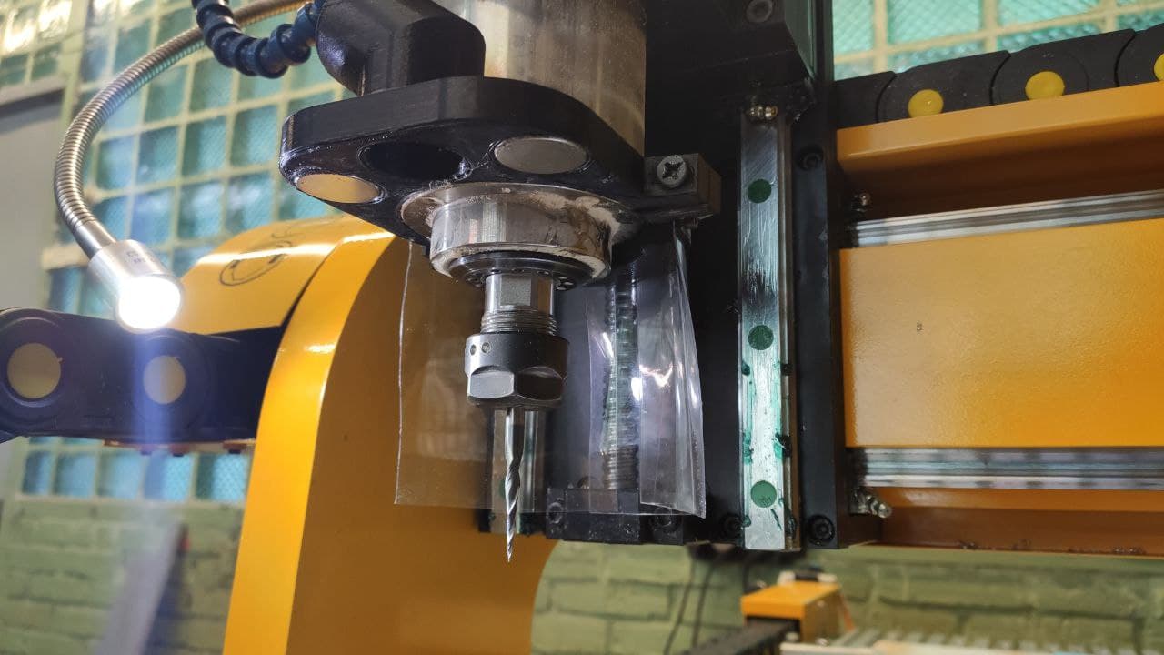

Сделал на станок вот такую быстросъёмную защиту от стружки.
Как думаете, магниты возле шпинделя могут ему навредить?
photo_2021-03-01_13-32-22.jpg (1454 просмотра) <a class='original' href='./download/file.php?id=192829&mode=view' target=_blank>Загрузить оригинал (83.23 КБ)</a>
photo_2021-03-01_13-32-23 (2).jpg (1454 просмотра) <a class='original' href='./download/file.php?id=192830&mode=view' target=_blank>Загрузить оригинал (59.32 КБ)</a>
photo_2021-03-01_13-32-23.jpg (1454 просмотра) <a class='original' href='./download/file.php?id=192831&mode=view' target=_blank>Загрузить оригинал (88.04 КБ)</a>
radlif
Сообщения: 382
Зарегистрирован: 24 сен 2019, 20:14
Репутация: 7
Сообщение radlif »
sok писал(а): Сделал на станок вот такую быстросъёмную защиту от стружки.
Не как не будут влиять.
Где вы такой толстый прозрачный полиэтилен берёте на защиту?
sok
Сообщения: 13
Зарегистрирован: 20 ноя 2020, 08:51
Сообщение sok »
radlif писал(а): 01 мар 2021, 13:57
Спасибо за ответ.
Сам долго искал такой материал. В итоге нашел в местном строительном магазине. Называется "Клеенка прозрачная Dekorell 123"
Еще можно поискать прозрачные скатерти для кухонных столов.
