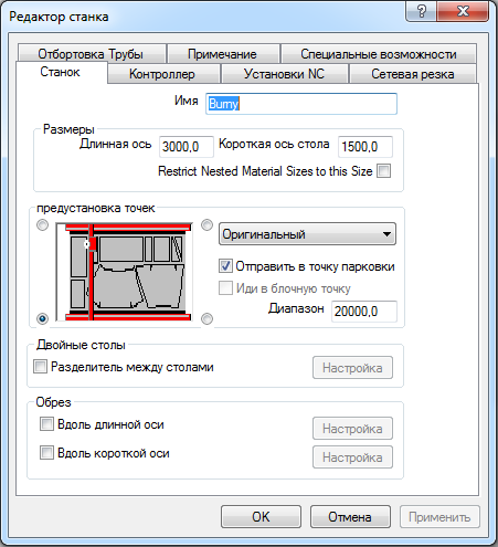

Спасибо за ответ. Если ни кто не против, я буду потихоньку постить вопросы, т.к. мне предстоит тоже самое (срастить Camduct со станком), а у кого будет время/желание - будет что нибудь писать. ;)
1240 писал(а):нет на отдельной машине под виндой.
Ясно. Просто в своё время пытался прилепить на линукс, то же на отдельную машину. Не сраслось с 3D окнами.
1240 писал(а):Настройки не секрет просто нужно делать скриншоты всех вкладок.
Меня больше интересует ПП и вкладки рядом с ним. См. рис. Остальное не интересует. Если нет времени сфоткать нипишите хоть ПП.
Сейчас установили РМ2000 на другой ноутбук (и пока сами не можем правильно перенести настройки) формат УП на выходе разный.
Попробуй удалить папку PM2000 на ноутбуке (переименовать), скопировать с рабочего компа настроенную.
Я, лично, вообще не инсталлю на новые компы, втыкаю ключ - винда 7 ставит драйвера, копирую уже настроенную по том у пути, по которому стояла настроенная, ярлык с русификацией на раб стол и всё робит.

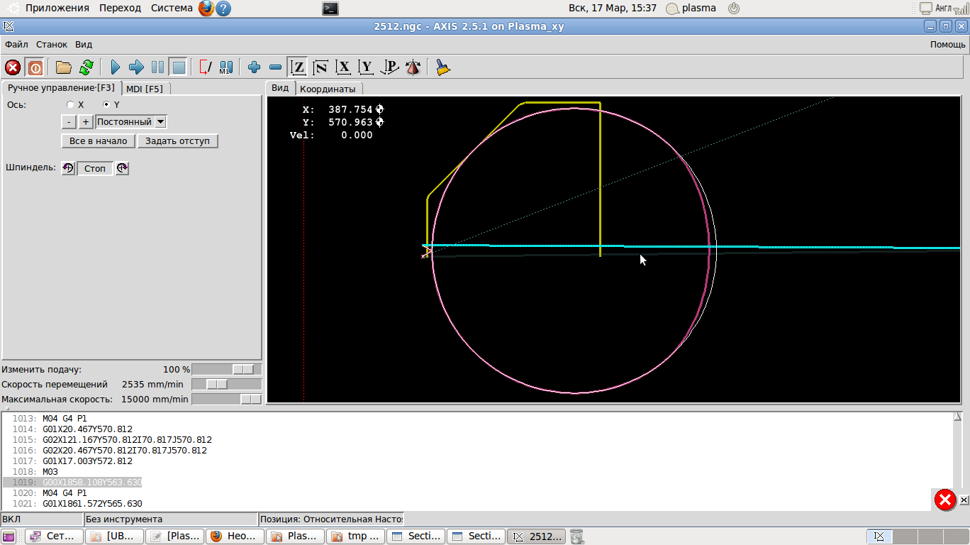

После резки, круг явно искажен.
Это видно и по пройденной траектории.
Почему такие большие искажения?

1240 писал(а):После резки, круг явно искажен.
У меня такая фигня получалась когда задавал G64 с большим значением Q и Р может и у тебя аналогичная проблемма, а это похоже на большое значение Р

Уменьшил скорости и G64 до Р0,75
Все вроде бы работает.
Проработает неделю на производстве, сообщу результаты.
Тестовые детали (круги d100) не хуже сделанных на импортном станке.
Остался правда недостаток, притормаживание при стыковке двух дуг или прямых под углом
Меняя параметры, в этой секции
EMCMOT = motmod
COMM_TIMEOUT = 1.0
COMM_WAIT = 0.010
BASE_PERIOD = 100000
SERVO_PERIOD = 1000000
я могу добиться лучшей динамики?
