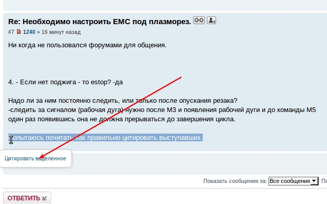

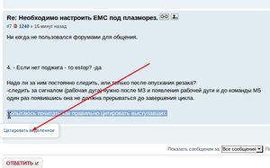

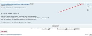

1240 писал(а):Попытаюсь почитать как правильно цитировать выступавших.
цитировать можно тремя способами
1. после выделения появляется кнопочка :
Меню(004).jpg (6230 просмотров) <a class='original' href='./download/file.php?id=11259&mode=view' target=_blank>Загрузить оригинал (110.58 КБ)</a>
внизу страницы в окне ответа появиться выделенная цитата
2. кнопка :
Выделение(016).jpg (6230 просмотров) <a class='original' href='./download/file.php?id=11261&mode=view' target=_blank>Загрузить оригинал (150.18 КБ)</a>
цитирует весь текст

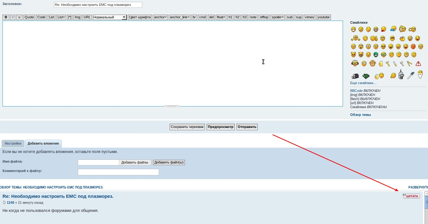

3. если мы в этом окне отвечаем - то цитировать можно внизу :
Выделение(017).jpg (6230 просмотров) <a class='original' href='./download/file.php?id=11262&mode=view' target=_blank>Загрузить оригинал (244.77 КБ)</a>

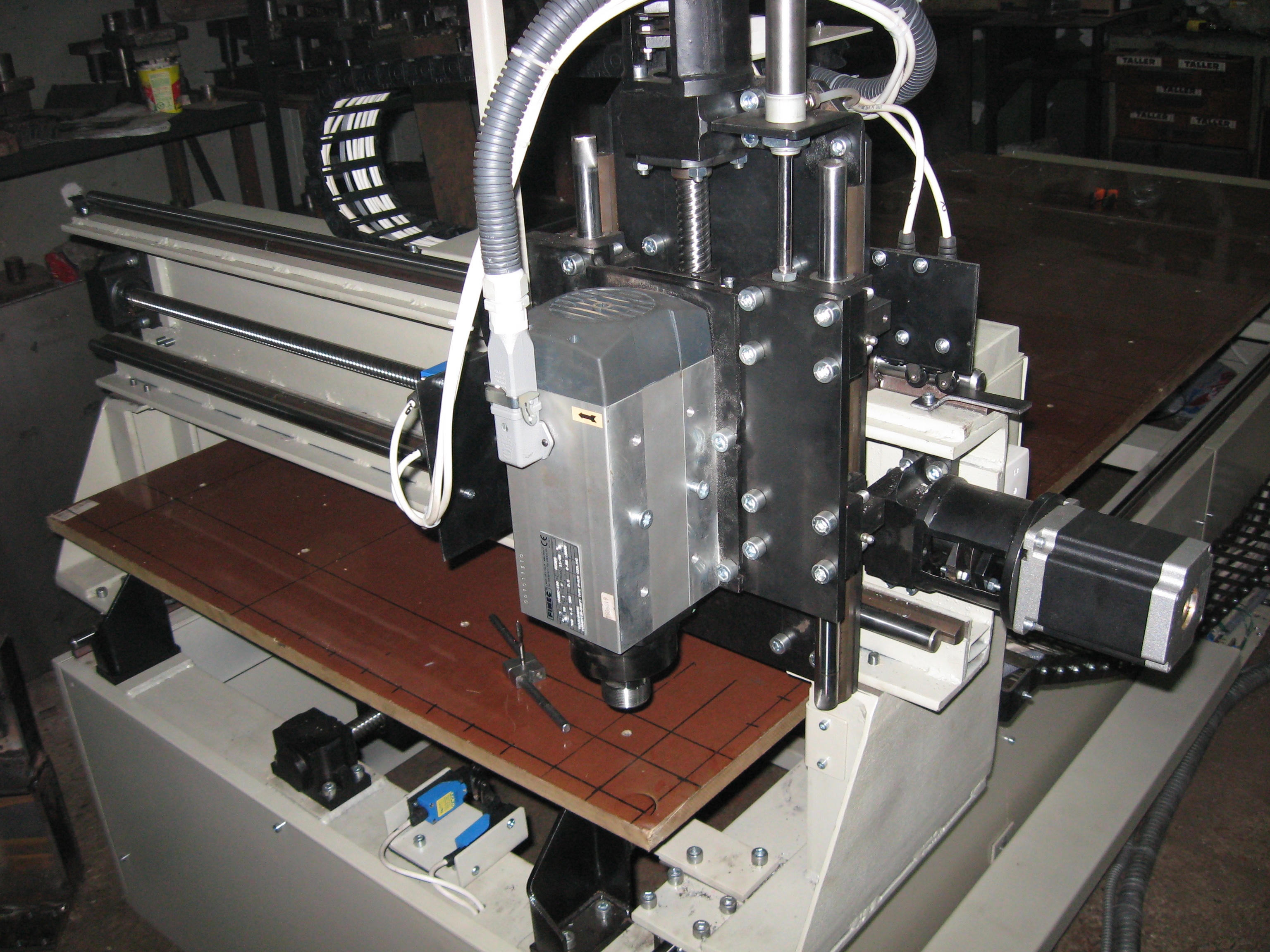

фрезерный станок 13/02/2009 (6219 просмотров) <a class='original' href='./download/file.php?id=11267&mode=view' target=_blank>Загрузить оригинал (2.2 МБ)</a>

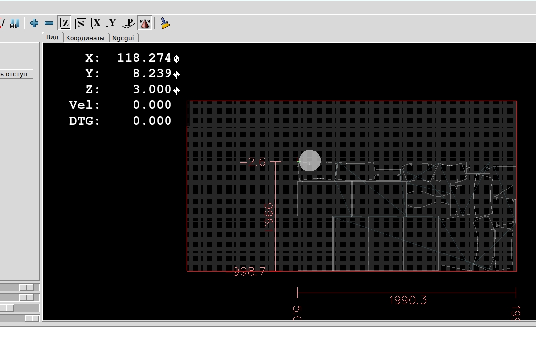

конфигурацию скачал запустил на 2.6 - работает
Выделение(021).jpg (6195 просмотров) <a class='original' href='./download/file.php?id=11271&mode=view' target=_blank>Загрузить оригинал (291.47 КБ)</a>
ну ,большая часть работы уже сделана :hehehe:
там ничего "лишнего" в хал нет?
или это "адаптированая" версия с какого то фрезера?
