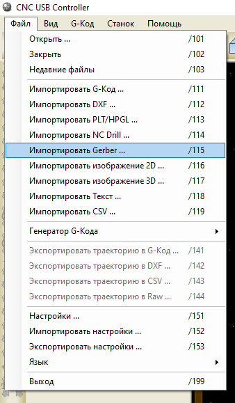

Добрый день!
При изготовлении печатных плат возникла следующая проблема: программа CNC USB Controller зеркалит управляющую программу. УП создаю в Gerber2GCode, слои в ней выбираю правильно. Но на выходе получаю отзеркаленное изображение.
Подскажите, что поправить в настройках программы?
Сообщения: 3310
Re: Работа с программой CNC USB Controller (от cnc-planet)
serega23_07 писал(а): Но на выходе получаю отзеркаленное изображение.
Вообще то программа CNC USB Controller сама ничего не зеркалит, какой Гкод ей дали, то и отобразила. Думаю все-таки, что Gerber2GCode у вас на выходе зеркалит. Я платы делаю в Sprint Layout, и гербер файлы сразу в прогу загружаю. Для проверки загрузите свой гербер файл сразу в программу без посредника в лице Gerber2GCode ;) .

xvovanx писал(а): Вообще то программа CNC USB Controller сама ничего не зеркалит, какой Гкод ей дали, то и отобразила
В окне программы отображается правильное изображение, а на выходе уже отзеркалено.
Проверял после Gerber2Gcode в программе NCCorrector - все отображается верно.
Сообщения: 3310
serega23_07 писал(а): В окне программы отображается правильное изображение, а на выходе уже отзеркалено
У вас моторы в правильную сторону ездят, судя по координатам и стрелочкам? Может быть в этом проблема, неправильно настроен станок? Если движения осей неправильные, то в меню настроек программы есть галочки смены направления движения осей.
