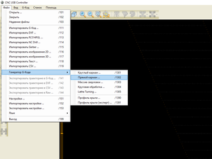

Vitaly3108 писал(а): Сейчас просто заморочился с жертвенным столом, а потом хочу отфрезеровать и выровнять стол.
В проге есть свой Г-генератор несложных траекторий, можно там стол пильнуть.

xvovanx писал(а): 11 ноя 2020, 17:06
Посмотрел, действительно удобно. Внизу где прописываются размеры и стоят по умолчании цифры X-30.0000 и Y-20.0000, это идет в мм? значит если у меня 300/400 рабочий стол, то я прописываю x-300 и y-400, правильно?
И посмотрел, фреза начинает свое движение от середины почему то.
Сообщения: 3310
Re: Работа с программой CNC USB Controller (от cnc-planet)
Vitaly3108 писал(а): то я прописываю x-300 и y-400, правильно?
Да, все размеры идут в мм, а вот насчет минусов надо проверять, может быть и надо x300 и y400.
Vitaly3108 писал(а): фреза начинает свое движение от середины почему то.
наверно такой алгоритм заложен - врезание и фрезеровка от середины

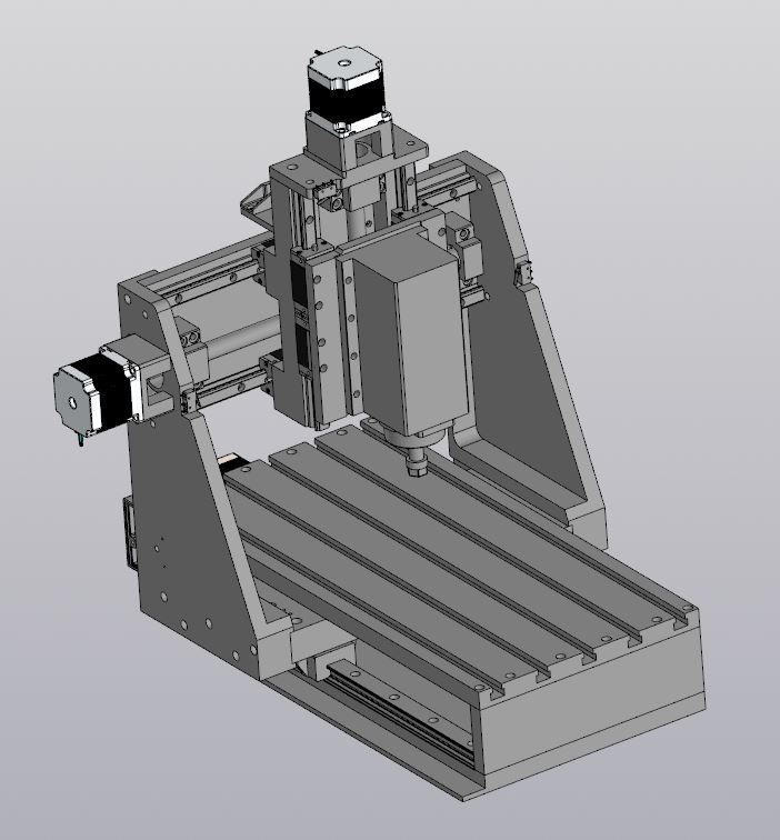

Да-да, думаю 1,5 квт это минимум. Я вот сейчас новый станочек делаю, 20х30, так именно такой и буду ставить, несмотря на малые габариты станка. 11.11. купил за 15 с небольшим. Только вот для связи с платкой Planet буду делать преобразователь частота-напряжение. Даже заказал платки из китая, лень самому делать.
Вот такой станочек будет. Ось У уже готова, остальное в работе.
1.JPG (1664 просмотра) <a class='original' href='./download/file.php?id=190564&sid=d7a2a0c5304f263e00fbd72fe44bb00b&mode=view' target=_blank>Загрузить оригинал (65.27 КБ)</a>
kochevnik
Сообщения: 216
Зарегистрирован: 13 окт 2013, 16:24
Репутация: 9
Сообщение kochevnik »
Я думаю швп тут спокойно можно крепить за один конец, а вот выбирать столько мяса из боковины я б не стал
