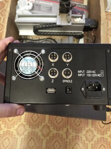

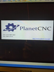

Приветствую, товарищи!
В общем купил с алика станочек, но вот беда с ключем на эту прогу, подскажите что делать или если обсуждали такую тему то скиньте ссылку.
Он день проработает и потом ключ слетает. Китаец отправил другой ключ и аналогично ключ слител!:(

Какую версию программы используете? Какой контроллер?

xvovanx писал(а): 12 фев 2021, 17:10
P_A_V_E_L_1993 писал(а): если обсуждали такую тему то скиньте ссылку
Ссылка --> эта тема, обсуждалось много со всеми подробностями ;)
P_A_V_E_L_1993 писал(а): Он день проработает и потом...
Вот фото!
Контроллер фото оно?

P_A_V_E_L_1993 писал(а): Контроллер фото оно?
Нет, не оно. Это плата драйверов. Сам контроллер походу у вас в ЛПТ-УСБ штекере шнура.

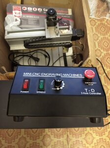

Нет, через юсб к компу подключаю вот общий вид контроллера.
Так что посоветуете с прогой?

P_A_V_E_L_1993 писал(а): Нет, через юсб к компу подключаю вот общий вид контроллера.
Чтоб конкретно что-то посоветовать, надо знать точно какой у вас стоит чип на плате, китайцы лупят разные модификации плат как из пулемета. Можно хорошую фотку этого места на вашей плате
