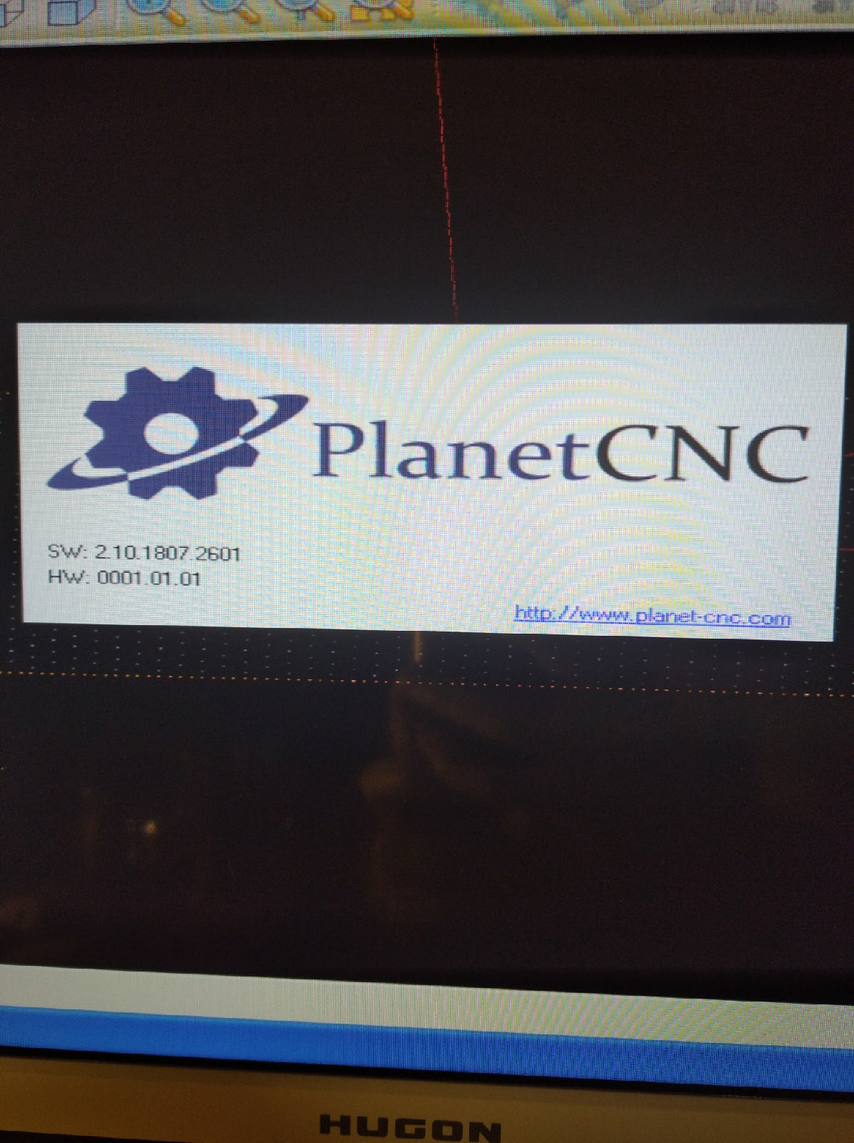

xvovanx писал(а): ↑ Какую версию программы используете? Какой контроллер?
Контроллер, как я понял МК1.
Программа:
SW: 2.10.1208.601
HW: 2012.07.18
SN: 23413 DIY
Ранее был серийный номер 041315

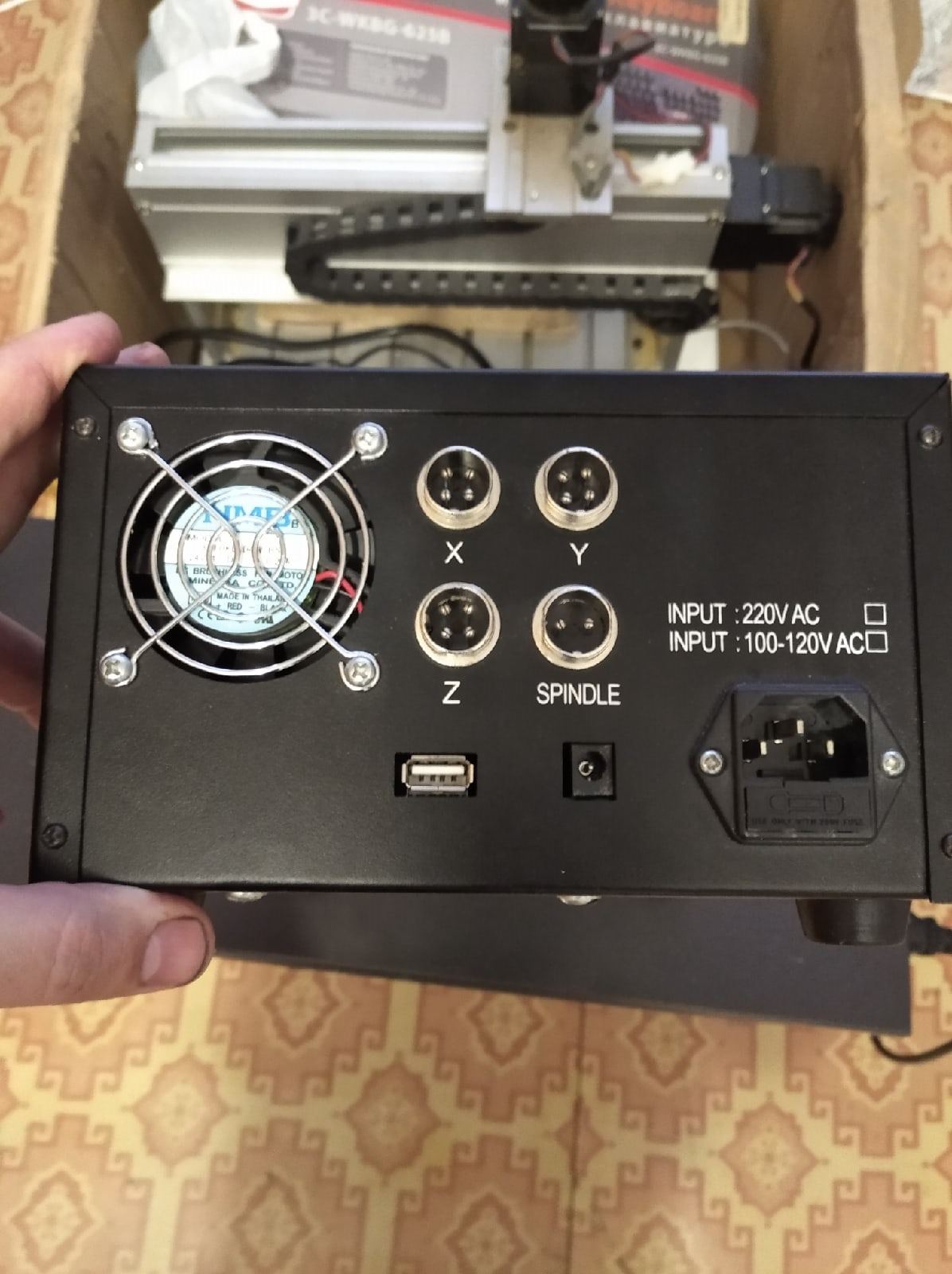

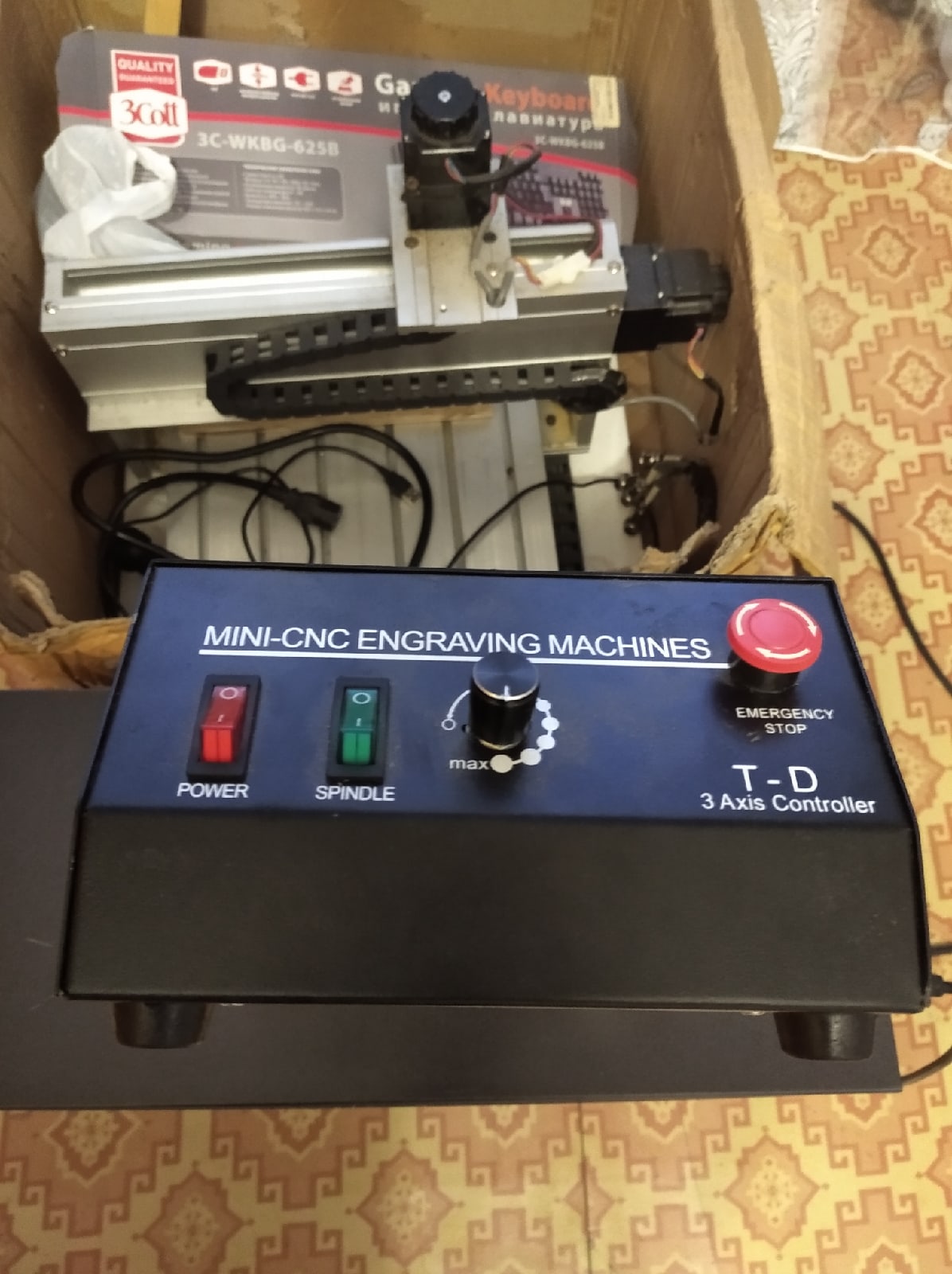

Нет, через юсб к компу подключаю вот общий вид контроллера.
Так что посоветуете с прогой?
_PuVOySTzfU.jpg (2729 просмотров) <a class='original' href='./download/file.php?id=192358&mode=view' target=_blank>Загрузить оригинал (173.91 КБ)</a>
v2ZwpXAYwDs.jpg (2729 просмотров) <a class='original' href='./download/file.php?id=192359&mode=view' target=_blank>Загрузить оригинал (211.58 КБ)</a>
Сообщения: 3310
Re: Работа с программой CNC USB Controller (от cnc-planet)
P_A_V_E_L_1993 писал(а): ↑ Нет, через юсб к компу подключаю вот общий вид контроллера.

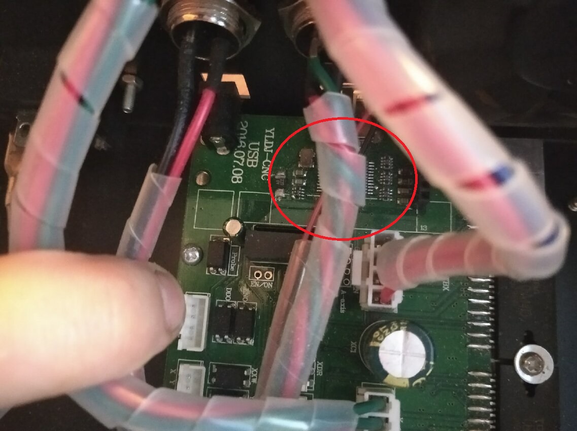

Чтоб конкретно что-то посоветовать, надо знать точно какой у вас стоит чип на плате, китайцы лупят разные модификации плат как из пулемета. Можно хорошую фотку этого места на вашей плате
IuVM1nryenk.jpg (2719 просмотров) <a class='original' href='./download/file.php?id=192362&mode=view' target=_blank>Загрузить оригинал (178.29 КБ)</a>
