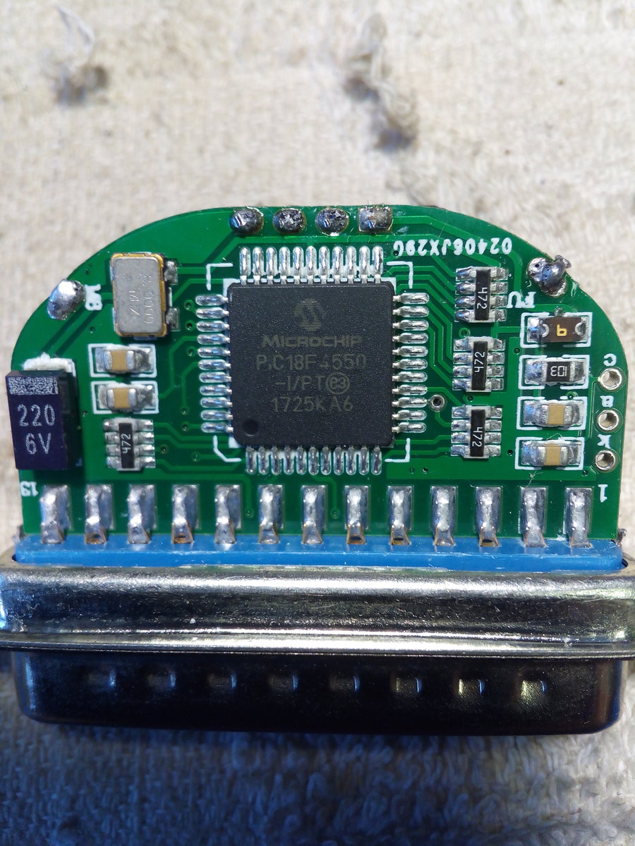

Станочек с платой, что на фотках выкладывали выше, у которого чип в LPT шнуре?

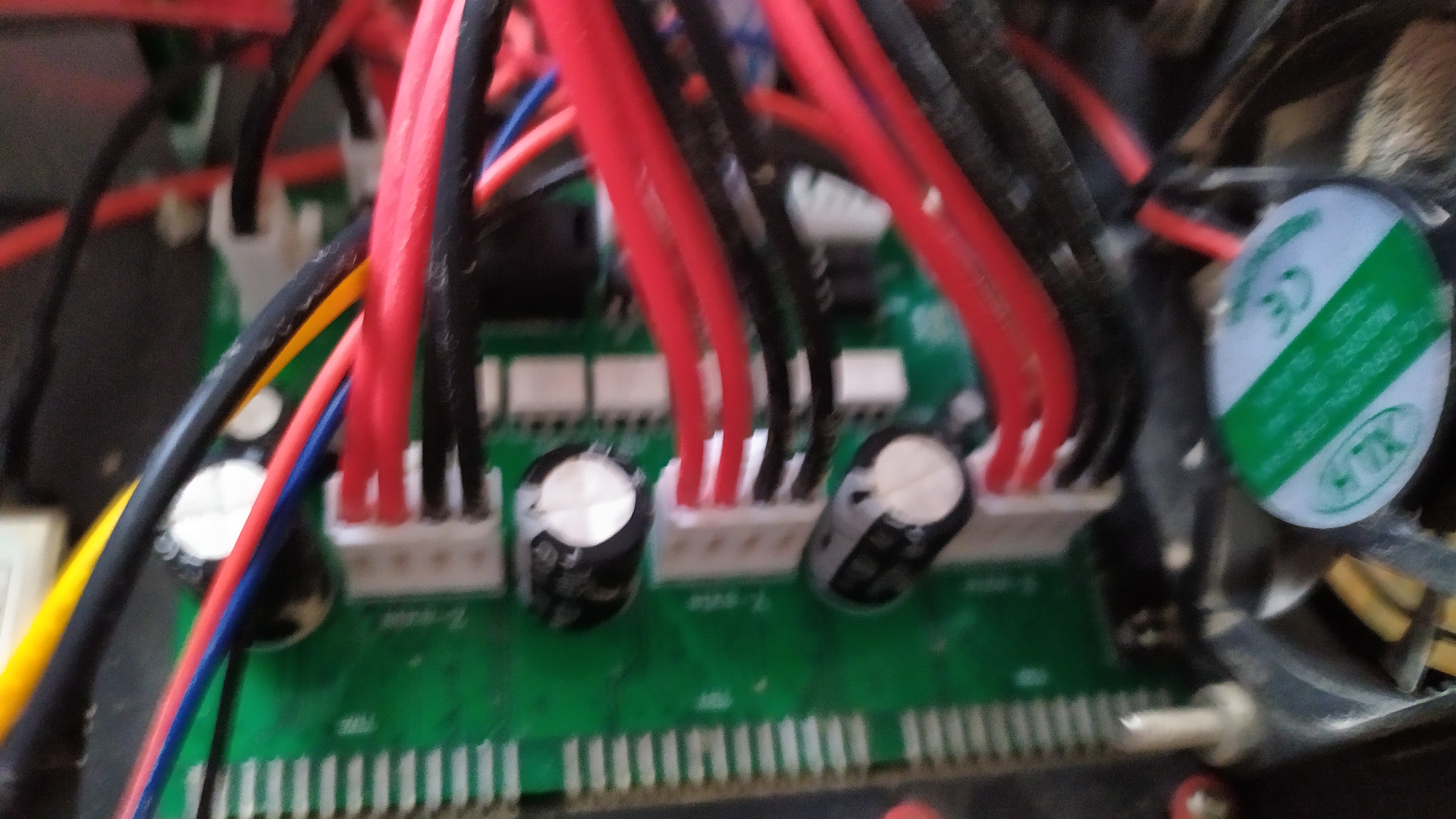

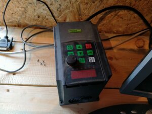

Добрый день! Приобрел недавно станок 6040 китайский бу. Станок не эксплуатировался длительное время, но месяца три назад работал нормально. Сейчас включил, отсутствует связь контроллер-станок. В окне активации код активации и серийный номер отличные от тех, что указаны на диске с программой. Программа стоит версии 2.10.1208.601. Помогите, пожалуйста с решением данной проблемы.
Сообщения: 3310
Re: Работа с программой CNC USB Controller (от cnc-planet)
pavdalmat писал(а): ↑ отсутствует связь контроллер-станок.
pavdalmat писал(а): ↑ В окне активации код активации и серийный номер отличные от тех
pavdalmat писал(а): ↑ Помогите, пожалуйста с решением
Чтобы помочь надо ясно определиться с ситуацией - комп видит контроллер? Какая плата контроллера, где стоит, в ЛПТ штекере?
И что значит "отсутствует связь контроллер-станок"? Вообще молчит? Шпиндель запускается? Может провода от блока к станку не все подключили...

Контроллер такого типа

Это управление шпинделем (включить, выключить, регулировка оборотов). Если через него включать вращение, то шпиндель крутится.
IMG-20210207-WA0011.jpg (2310 просмотров) <a class='original' href='./download/file.php?id=192096&mode=view' target=_blank>Загрузить оригинал (94.05 КБ)</a>
Подскажите, как проверить, видит ли комп этот контроллер? при нажатии кнопки spindle и в последующем стрелок, станок должен передвигаться. А он не реагирует. Сейчас дошло до того, что все кнопки управления станком стали неактивны
IMG-20210207-WA0025.jpg (2310 просмотров) <a class='original' href='./download/file.php?id=192097&mode=view' target=_blank>Загрузить оригинал (104.59 КБ)</a>
Владимир, моя почта pavdalmat@gmail.com
Сообщения: 3310
pavdalmat писал(а): ↑ Подскажите, как проверить, видит ли комп этот контроллер?
Не видит, в программе иконки серые-неактивные, если б видел они б все горели. Либо кнопка авар.стопа нажата (если есть).

Мне кажется нет на ваших фото контроллера. Связываться не с чем.

Евжений писал(а): ↑08 фев 2021, 19:10 Мне кажется нет на ваших фото контроллера. Связываться не с чем.
На третьей фотке, рядом с частотником, в ЛПТ разъеме плата с чипом должна быть ;)

Павел ставь Мач 3 и будет тебе счастье, ставь кабель лпт самый обыкновенный, а плата с драйверами как раз под лпт и заточена, не нужны тогда никакие переходники, а тем с настройкой мач 3 тут полно, подберешь пины и в путь! Так-то конечно, мне планет нравилась, дружелюбнее она что-ли, приятная.
