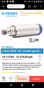

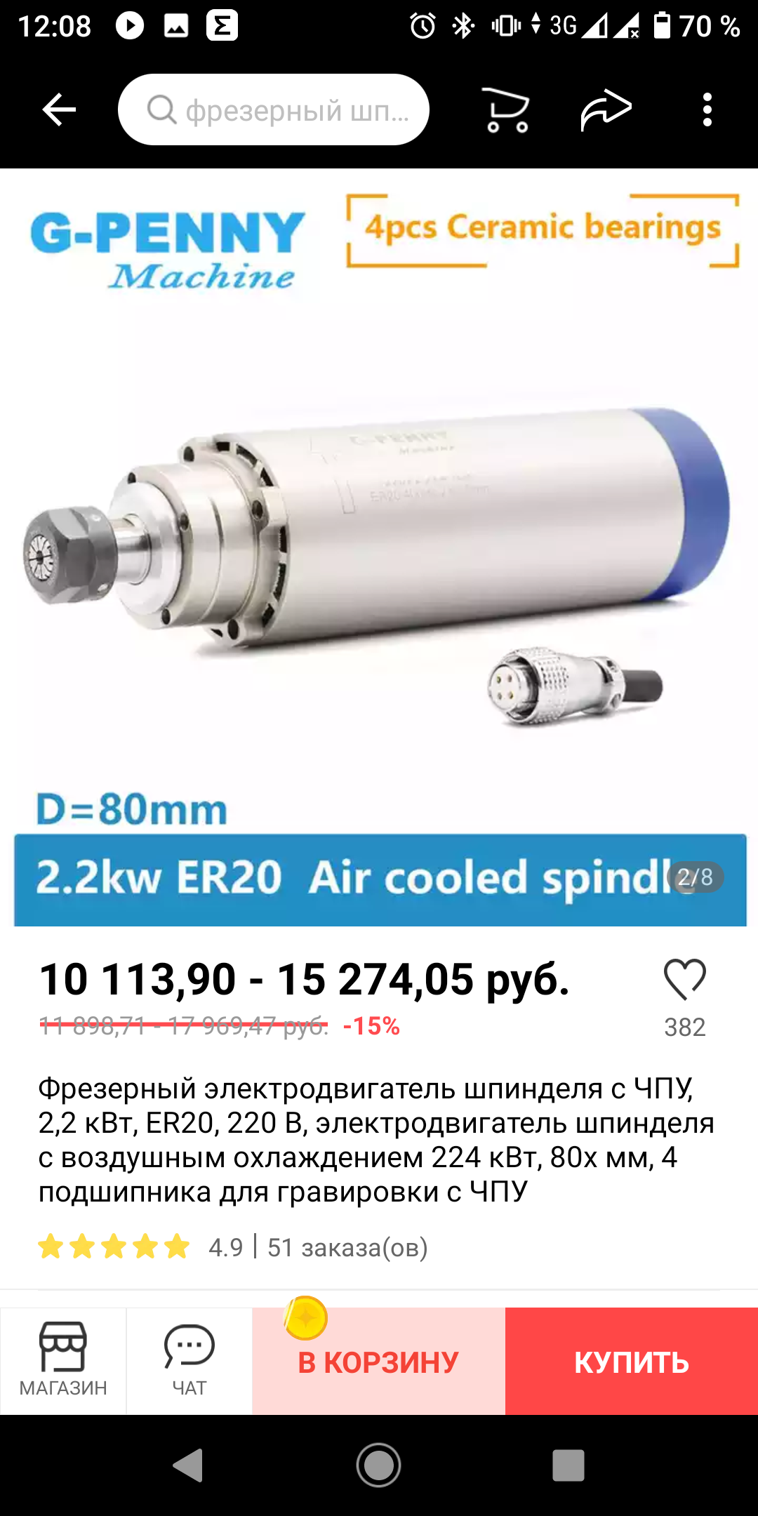

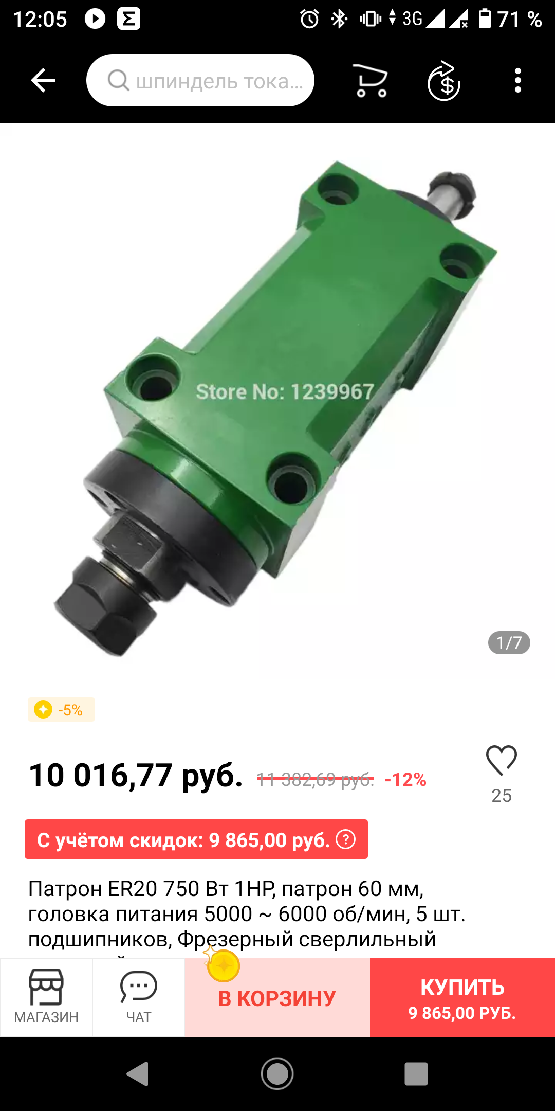

Почему электромотор- шпиндель и механический шпиндель , на али, стоят примерно одинаково, и даже дороже некоторых электрошпинделей?
По моему, механический должен быть гораздо дешевле?
Сообщения: 2098
Cvazist писал(а): ↑ Почему электромотор- шпиндель и механический шпиндель , на али, стоят примерно одинаково, и даже дороже некоторых электрошпинделей?
Например? Подозреваю дело в устройстве тех и других и назначении.

nevkon писал(а): ↑12 фев 2021, 09:42 Например?
Screenshot_20210212-120538.png (1338 просмотров) <a class='original' href='./download/file.php?id=192203&mode=view' target=_blank>Загрузить оригинал (456 КБ)</a>
Screenshot_20210212-120840.png (1338 просмотров) <a class='original' href='./download/file.php?id=192204&mode=view' target=_blank>Загрузить оригинал (535.01 КБ)</a>
