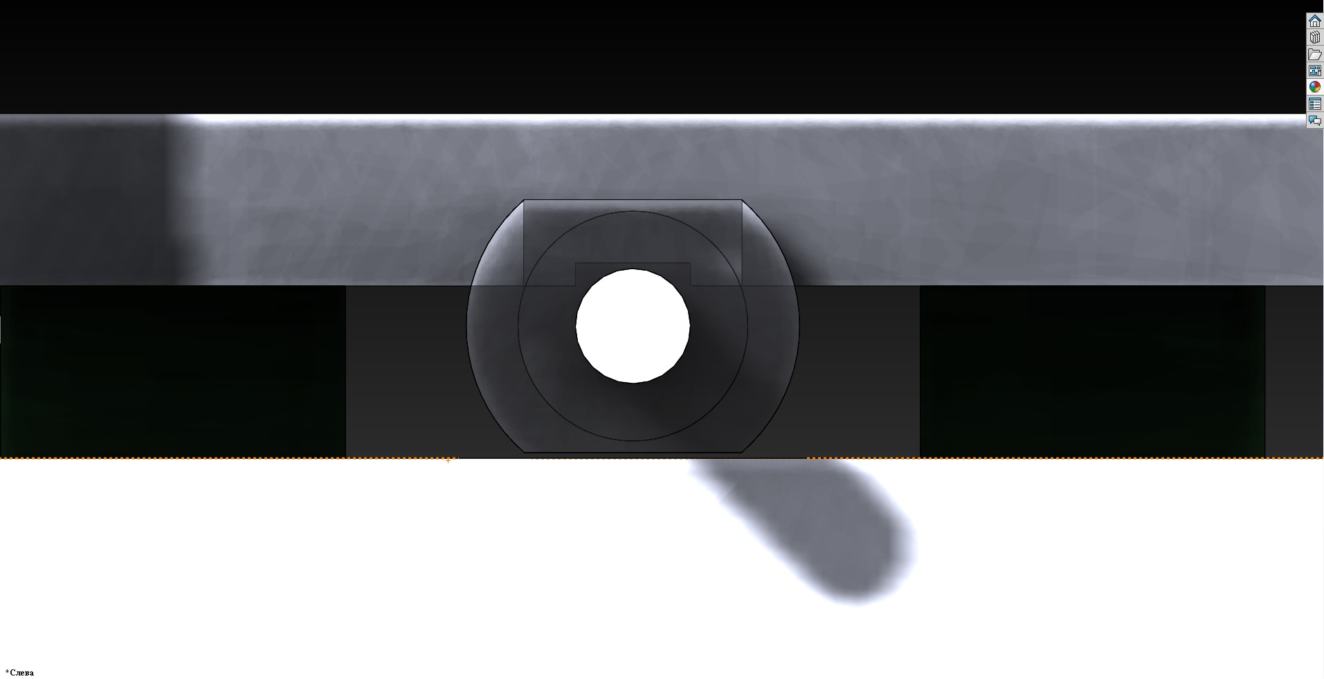

Re: Франкенштейн по металу из УСП и ПП
Сообщение drykov »
xenon-alien писал(а): ↑ а винт 2005 в просвете 30мм помещается
Не вполне.
Не рассматриваю идею делать выборки в поверочной плите или заморачиваться с проставками под рельсы.
Если брать по минимуму, то учитывая высоту гайки 44мм и небольшой зазор 1мм получится что надо
сделать в столе 4мм выборку под винт и 16мм карман под гайку.
И все бы хорошо, но стандартные опоры поднимут всю конструкцию еще на 5мм.
Поэтому вопрос важный, во избежание сюрпризов в дальнейшем его хорошо бы это прорисовать сразу.

drykov писал(а): ↑ Не рассматриваю идею делать выборки в поверочной плите или заморачиваться с проставками под рельсы.
Тоже не рассматриваю.
Максимум под каретки проставки, но мне кажется, что это лишнее.
Когда в модели разложу всю механику, будет видно, что и как.
Вот прикинул с высотой 44мм и снизу запас 1мм
drykov писал(а): ↑ И все бы хорошо, но стандартные опоры поднимут всю конструкцию еще на 5мм.
Для Франкенштейна стандартные опоры ? :hehehe:
Мы не ищем легких путей. Но всё может быть.
drykov писал(а): ↑ Поэтому вопрос важный, во избежание сюрпризов в дальнейшем его хорошо бы это прорисовать сразу.
Согласен. Это в процессе.
Приколы предвижу с фиксирующей опорой FK и креплением ШД, или паз в столе будет глубже и на всю гайку. Ну а сверху "черновой" стол.
Так что после этого рельсы под стол (вариант 1) становится интересен... :thinking:

Ну что ж.
Прикинул боковой вариант размещения винта и чуток детализировал УСП элементы.
Сегодня пришлось чуток попортить ПП.
Прикрутил колеса, так как нужен доступ к токарному станку. А пол портить не сильно охота.
Теперь он катается на своих троих. Если характеристики верны по колесам то они по 30 кг выдерживают.
На первое время думаю достаточно.
Может кто-то подсказать, как называются колеса, которые убираются под раму и рама становится на свои 4 опоры?
За одно в пути УСП планки 300х60х45мм - 2 шт. (в качестве ребер жесткости)
Осталось найти плиту 360х180х30 - 2 шт. Жду пока отпишутся люди - есть ли в них в наличии.
А потом останется разобраться, как и сколько чего дозаказать по сухарям, болтам и прочей мелочевке.
Да и нужно понять, как этим пользоваться.
