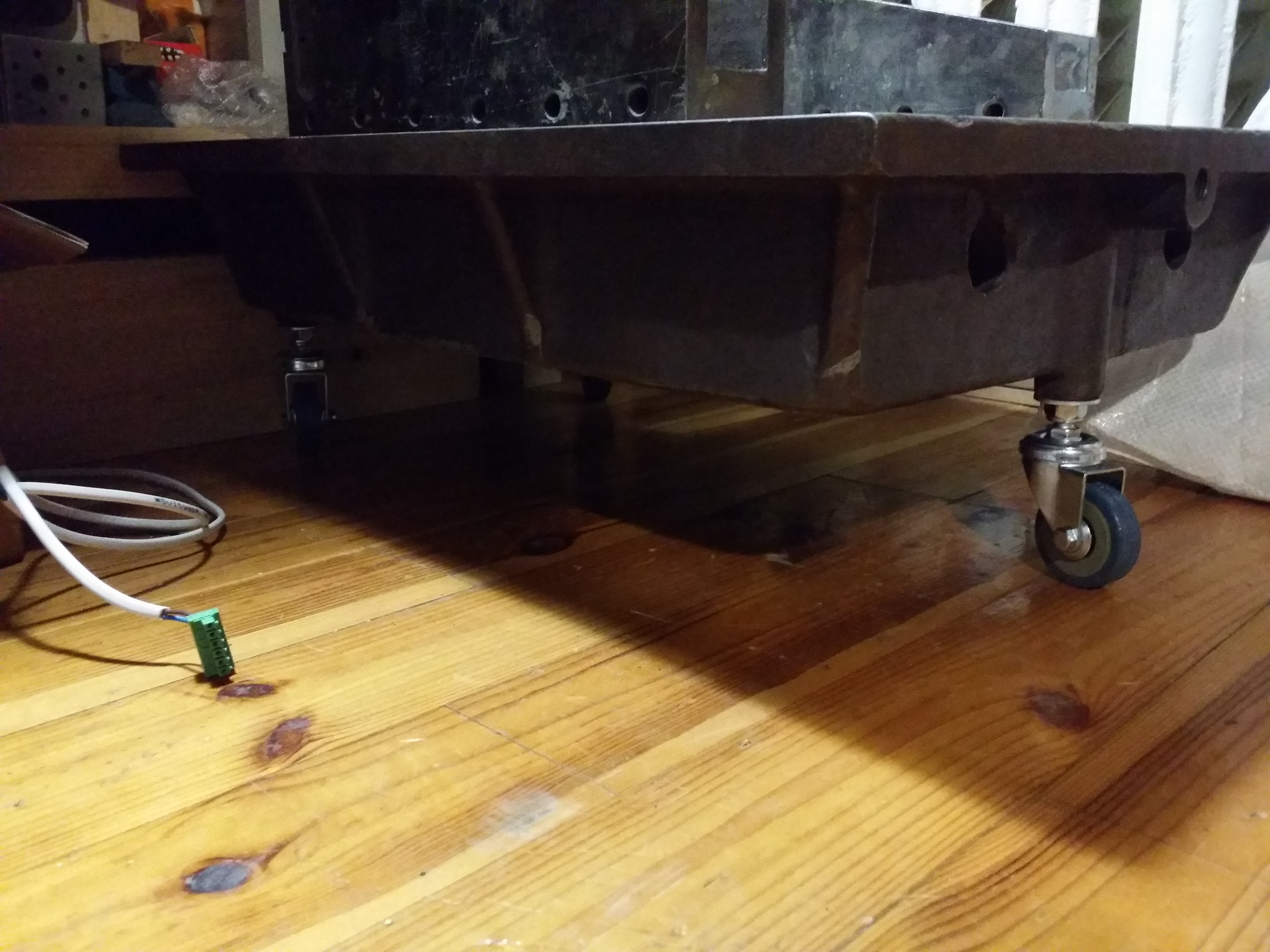

Ну что ж.
Прикинул боковой вариант размещения винта и чуток детализировал УСП элементы.
Сегодня пришлось чуток попортить ПП.
Прикрутил колеса, так как нужен доступ к токарному станку. А пол портить не сильно охота.
Теперь он катается на своих троих. Если характеристики верны по колесам то они по 30 кг выдерживают.
На первое время думаю достаточно.
Может кто-то подсказать, как называются колеса, которые убираются под раму и рама становится на свои 4 опоры?
За одно в пути УСП планки 300х60х45мм - 2 шт. (в качестве ребер жесткости)
Осталось найти плиту 360х180х30 - 2 шт. Жду пока отпишутся люди - есть ли в них в наличии.
А потом останется разобраться, как и сколько чего дозаказать по сухарям, болтам и прочей мелочевке.
Да и нужно понять, как этим пользоваться.

xenon-alien писал(а): ↑ Может кто-то подсказать, как называются колеса, которые убираются под раму и рама становится на свои 4 опоры?
Я бы взял пару деревянных брусков типа 80х100 (чтоб по меньшей толщине подлазили под раму). Это конечно не так красиво, зато дёшево, надёжно и практично )

На этих он не останется, так как будущий общий вес не выдержит:
ПП- 50кг,
уголки ~15 кг
планки впути - 8 кг
плиты 360х180*30 2 шт. - 25 кг,
Итого уже ~100кг
И это без стола, переходных плит, шпинделя, рельс, ШВП и всей остальной мелочевки. Так что у меня подозрения, что до 200кг без проблем наберет веса...
Ну и будет под ним небольшая рама, а так же защита, что бы стружка не разлеталась по комнате. Да и может как-то СОЖ примудрю.

https://aliexpress.ru/item/1005001689484177.html Наверное что-то типа такого. Ищется по "workbench casters".
Эти конкретные 180кг на набор из 4-х штук.
Re: Франкенштейн по металу из УСП и ПП
nevkon писал(а): ↑29 янв 2021, 14:17 https://aliexpress.ru/item/1005001689484177.html Наверное что-то типа такого. Ищется по "workbench casters".
Похоже на то! :thumbup:
Только там чего-то нагрузку не пишут...
Поищу подобные, правда монтаж не очень нравится... :thinking:
140$ с доставкой! :wtf: Круто!

Это первые попавшиеся. Есть и подешевле. Есть ножки стопорные без роликов и есть прям в роликах выкручивающиеся. Такое еще дешевле.
Нагрузку пишут в lbs.

nevkon писал(а): ↑ Нагрузку пишут в lbs.
Уже нашел - 400 lbs
Мне бы что-то хотелось бы, как в первой ссылке рекомендации.
Что бы не искать ещё и виброопоры.
Или придется и виброопоры искать и такие колеса, что убираются.

при движении нагрузка может распределяться на колеса неравномерно, лучше иметь запас.
knifemaker писал(а): ↑ при движении нагрузка может распределяться на колеса неравномерно, лучше иметь запас.
Предполагаю, что именно те колёса не вращаются и рассчитаны для перемещения веса из 4-х опор на 2 при перекатывании.
И 2 колеса по 50 кг дают нагружаемость в 100 кг
