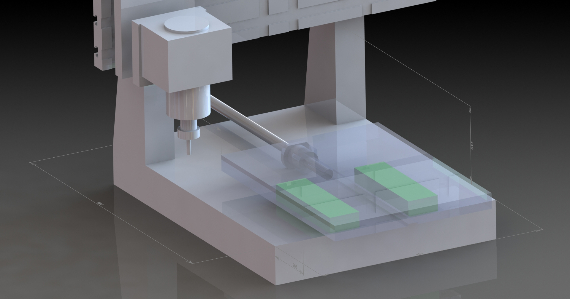

Mamont писал(а): ↑ Столу сбоку ребра надо жесткости приделать.
В курсе...
Mamont писал(а): ↑ Вдобавок не прорисована ШВП гайка, которая наверняка вынудит приподнять стол на ~15мм, что существенно увеличит роль ребер в суммарной жесткости стола.
Логично
Но можно плиту фрезернуть под гайку и каретки, а потом черновой стол прикрепить.
А прикрученное "ребро" к столу 20х20мм не фак что много жесткости добавит.
При 20-х рельсах просвет 30мм
Гайка ШВП будет на торце, а винт 2005 в просвете 30мм помещается.
Mamont писал(а): ↑ Ну и про ребра на пластину портала ребра тоже
Логично
Всё это потом.

Re: Франкенштейн по металу из УСП и ПП
Сообщение drykov »
xenon-alien писал(а): ↑ а винт 2005 в просвете 30мм помещается
Не вполне.
Не рассматриваю идею делать выборки в поверочной плите или заморачиваться с проставками под рельсы.
Если брать по минимуму, то учитывая высоту гайки 44мм и небольшой зазор 1мм получится что надо
сделать в столе 4мм выборку под винт и 16мм карман под гайку.
И все бы хорошо, но стандартные опоры поднимут всю конструкцию еще на 5мм.
Поэтому вопрос важный, во избежание сюрпризов в дальнейшем его хорошо бы это прорисовать сразу.

drykov писал(а): ↑ Не рассматриваю идею делать выборки в поверочной плите или заморачиваться с проставками под рельсы.
Тоже не рассматриваю.
Максимум под каретки проставки, но мне кажется, что это лишнее.
Когда в модели разложу всю механику, будет видно, что и как.
Вот прикинул с высотой 44мм и снизу запас 1мм
drykov писал(а): ↑ И все бы хорошо, но стандартные опоры поднимут всю конструкцию еще на 5мм.
Для Франкенштейна стандартные опоры ? :hehehe:
Мы не ищем легких путей. Но всё может быть.
drykov писал(а): ↑ Поэтому вопрос важный, во избежание сюрпризов в дальнейшем его хорошо бы это прорисовать сразу.
Согласен. Это в процессе.
Приколы предвижу с фиксирующей опорой FK и креплением ШД, или паз в столе будет глубже и на всю гайку. Ну а сверху "черновой" стол.
Так что после этого рельсы под стол (вариант 1) становится интересен... :thinking:

xenon-alien писал(а): ↑ Так что после этого рельсы под стол (вариант 1) становится интересен...
мне такая кампановка тоже больше нравится,можо хоть метровы стол
ваткнуть :D ,хай он гнётся на весу,у тебя четыре каретки создают квадрат,каторый находится
всегда в зоне абработки
vitzin писал(а): ↑ можо хоть метровы стол
Я не большой фанат ремней. Так что ШД хотел бы через муфту соединить - на прямую.
А с длинным столом это не вариант в обох случаях - не должен свисать за пределы ПП хотя бы с одной стороны.

Дело хозяйское .Просто вспоминаю как я макетил свою Zку , ради того что б минимально срезать "мяса", я плясал именно от винта привода ,точнее от оси винта ,нанизывая на неё все компоненты в солиде а после фанерные прототипы на строительную шпильку и всё срослось красиво,мне кааца.
Я вот сижу и думаю, можно же передачу сделать, как на токарных станках - сбоку! :D
Что бы не пихать невпихуемое. :hehehe:

Ну что ж.
Прикинул боковой вариант размещения винта и чуток детализировал УСП элементы.
