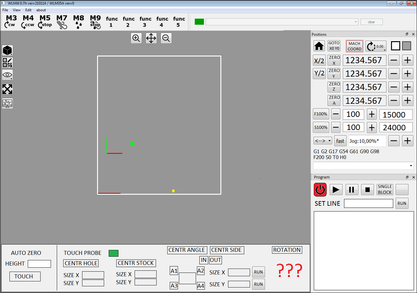

Выношу на всеобщий суд такое предложение по доработке главного окна WLmill
Это, скажем так, не что то окончательное, не истина в последней инстанции, а просто предложение, имеющее некоторые недоработки и по функционалу и по эстетике. Потому критика и предложения будут очень даже к месту.

А как вы рисовали?
или вами нарисовано окошко управления измерениями? Я по нему пока не могу чтото внятно судить так как не вникал в процесс.
Как бы я видел в целом. Поскольку как ни крути управляющий компьютер - ВЫДЕЛЕННЫЙ - виндусовое окно - не нужно. Пусть эти файл -вью- эдит... - эбаут будут при выходе из полноэкранного режима - ну или кому они зачем то нужны. Экран может быть мал и тратить пространство на ненужную инфу жалко. В целом же стиль виндовс мне нравится - он успокаивает. МАЧ своим досовским интерфейсом пугает.
В самую верхнюю строку-шапку экрана собрать всю разрозненную но нужную инфу версию SW, версию FW и состояние связи. Название текущей УП и расшифровку шапки этой УП - текущая система координат, метрическая, абсолютная, инструмент и тд + статус. статус 00 - все ок, 01..99 - ошибки. То что сейчас выводится как целая строка - никому кроме разработчика не нужно - оно никакой инфы для юзера не несет.
Собственно одной строкой сверху экрана в полноэкранном режиме и ограничится.
Делать поля физических клавиш как у взрослых станков для любителя - не вариант да и не надо потому как на станке вряд ли ктото будет программировать - для этого есть САМ.
Но все таки вот руководство оператора HAAS попалось в инете - не чтобы следовать - все таки несколько другие весовые категории и вообще подход к процессу. Сам может чтонить там найду для себя. потому как глядя на консоли - непонятно назначение многих кнопок
https://www.abamet.ru/stanki-pdf/haas/9 ... 0_mill.pdf
С другой стороны ПК клавиатура и мышь тоже не особо пригодны. Поэтому я таки надеюсь что будет поддержка тачскрина. А это автоматически крупные клавиши на экране. Можно визуализацией заполнить промежутки меж клавиш. опять же при измерения сильно нужна визуализация если там заготовки все равно не видно? тогда какой смысл ужиматься?
оконо автоматического управления, окно ручного управления могут накладываться друг на друга. Вообще в каждой ситуации видеть все кнопки сразу не нужно. например зачем кнопки М3-М5 при автоматическом выполнении? а кнопки управления СОЖ , аспирацией при ручном?

VAT писал(а): ↑ А как вы рисовали?
Отпринтскринил окно WLmill и продолжил с ним работу в paint.
Кстати не совсем понимаю для чего иметь окно просмотра траектории размером с монитор. Это моё личное мнение и мне будет интересно узнать на этот счёт другие точки зрения. Траектория считается, просматривается, анализируется и исправляется в CAM, это в идеале нужен отдельный мощный комп с большим монитором. В проге для управления станком окно просмотра траектории в основном нужно чтобы не ошибиться при открытии нужной траектории и увидеть правильно ли выставлен ноль. Конечно, чем окно траектории больше, тем лучше, но ведь кнопки, поля, их рациональное расположение тоже важно. Зачем делать гигантское окно траектории если под органы управления вообще ничего не остаётся?
Кнопки в идеале должны быть удобные для нажатия через тачскрин, то есть мельчить их не нужно. Соотв. и монитор для станка не надо брать сильно маленький. Монитор берётся один раз и надолго. Удобство важно. Не надо этих экранов размером с планшет или смартфон.
Язык.
Опять таки это имхо. Лучше если будет настройка между русский-английский. Кому как удобнее.
Я добавил в черновик окна:
- нижнее окно для датчиков касания. Оно пока сырое и на скорую руку
- кнопка переключения координат из рабочих в машинные
- кнопка следования в G0 X0 Y0, без следования по Z
- кнопки деления координат X и Y на 2. Это удобно когда делаешь привязку к центру детали в ручном режиме, без ЧПУ сканера
- кнопка покадрового воспроизведения G-кода
- поле для ввода кадра, с которого необходимо произвести старт G-кода

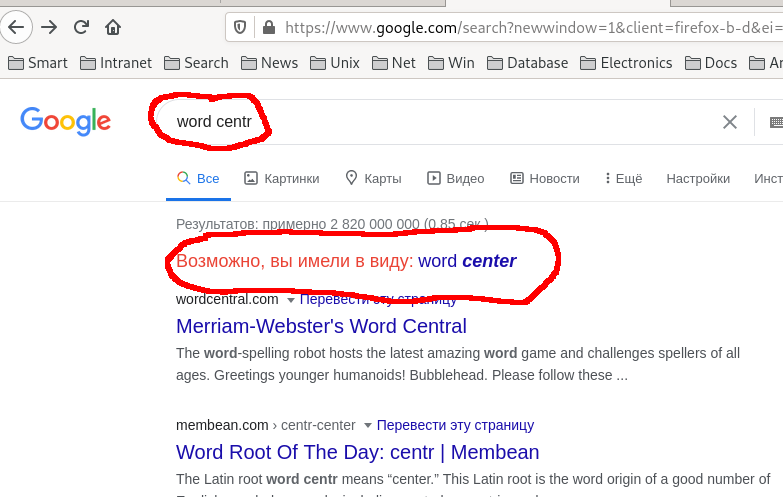

Serg писал(а): Получается очень дешманский вид, когда пишут по русски английскими буквами. Нужно либо английскими по английски, либо русскими по русски.
Например в английском нет слова "centr".
Не, я на самом деле хотел написать "центр" так как оно должно быть по английски, но ошибся и получилось то что получилось :lol:
Re: WLMill (Open source + WLMotion) - управление фрезерным ЧПУ
VAT писал(а): ↑ А как правильно - centre или center?
https://translate.google.com/?langpair= ... =translate :)
CNC-Logic писал(а): ↑ Кстати не совсем понимаю для чего иметь окно просмотра траектории размером с монитор.
Во время выполнения УП оно может быть полезно разве что если умеет подсвечивать траекторию 1-5 следующих кадров.
По мониторам: Если есть "железные" кнопки, то монитор размером 10" вполне комфортен. Монитор размером более 15" имеет смысл разве что при управлении только тачскрин.
VAT писал(а): ↑ так я тоже могу :D
https://www.google.com/search?client=op ... 8&oe=UTF-8
А так тоже можешь: https://translate.google.com/?langpair= ... =translate ? :hehehe:
Для надёжности можно ещё вот так:
Снимок экрана от 2021-01-25 04-49-31.png (1469 просмотров) <a class='original' href='./download/file.php?id=191451&mode=view' target=_blank>Загрузить оригинал (93.01 КБ)</a>
и так: https://www.thefreedictionary.com/CENTR

VAT писал(а): ↑ Я вот посмотрел режим джог у ХААС.. так там маховичок с трещеткой.. ну и смысл эмуляции маховичка тыканьем в клавишу.. долго и неудобно.
Маховик есть не у всех, маховик может сдохнуть во время работы, а работу доделать нада срочно. У меня в своё время сдохли 2 usb маховика с vistacnc.
Сделать идеально удобно для всех не получится по определению. К чему то так или иначе придётся привыкнуть.
