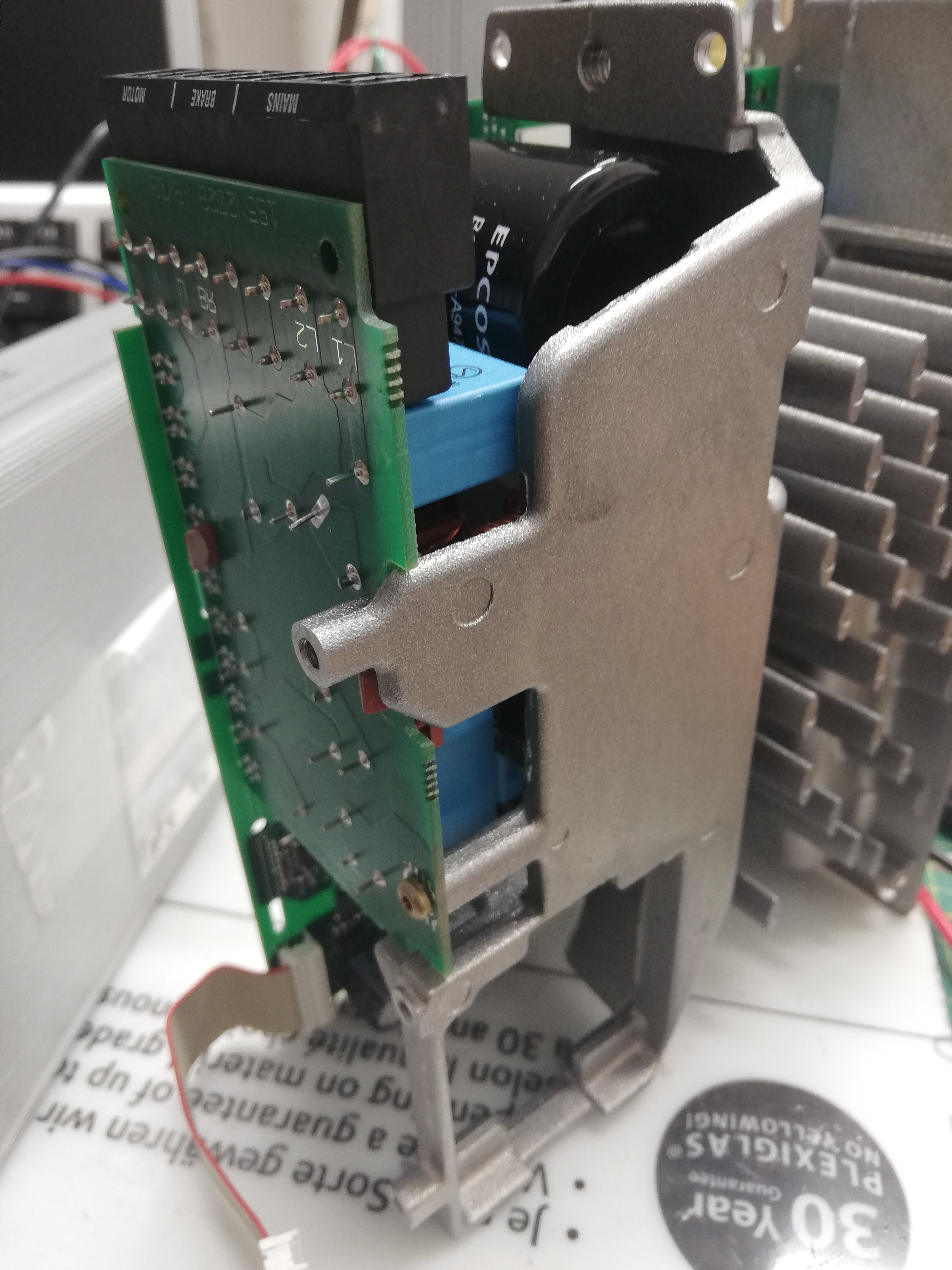

Сообщение AeroFly »
VAT писал(а): ↑25 дек 2020, 12:01 кстати - а фото того что там у приличных производителей стоит можете выложить? все таки ПЧ это не БП..
Пока всё назад собрал, но два фото успел до этого сделать, хотя там к сожалению ничего толком не видно. На втором фото как раз плата фильтра со стороны дорожек
Вся электроника работает на белом дыме. Если белый дым выходит - электроника перестает работать.
VAT
Сообщения: 841
Репутация: 28
Настоящее имя: Вадим
Сообщение VAT »
ну вот это похоже на фильтр. а я с али получил чтото меньше спичечного коробка..
