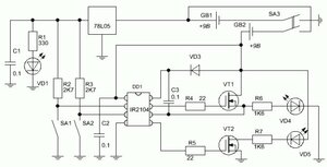

Ссылка Али на IRF540N
Собери тестер для проверки.
К чему такие сложности?
mosfet тестируется элементарно "на коленке". из деталей нужен один резистор.
NikolayUa24 писал(а): ↑ Собери тестер для проверки.
Лучше купить https://www.aliexpress.com/item/1005001758833280.html или подобное - гораздо полезнее. :)

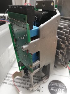

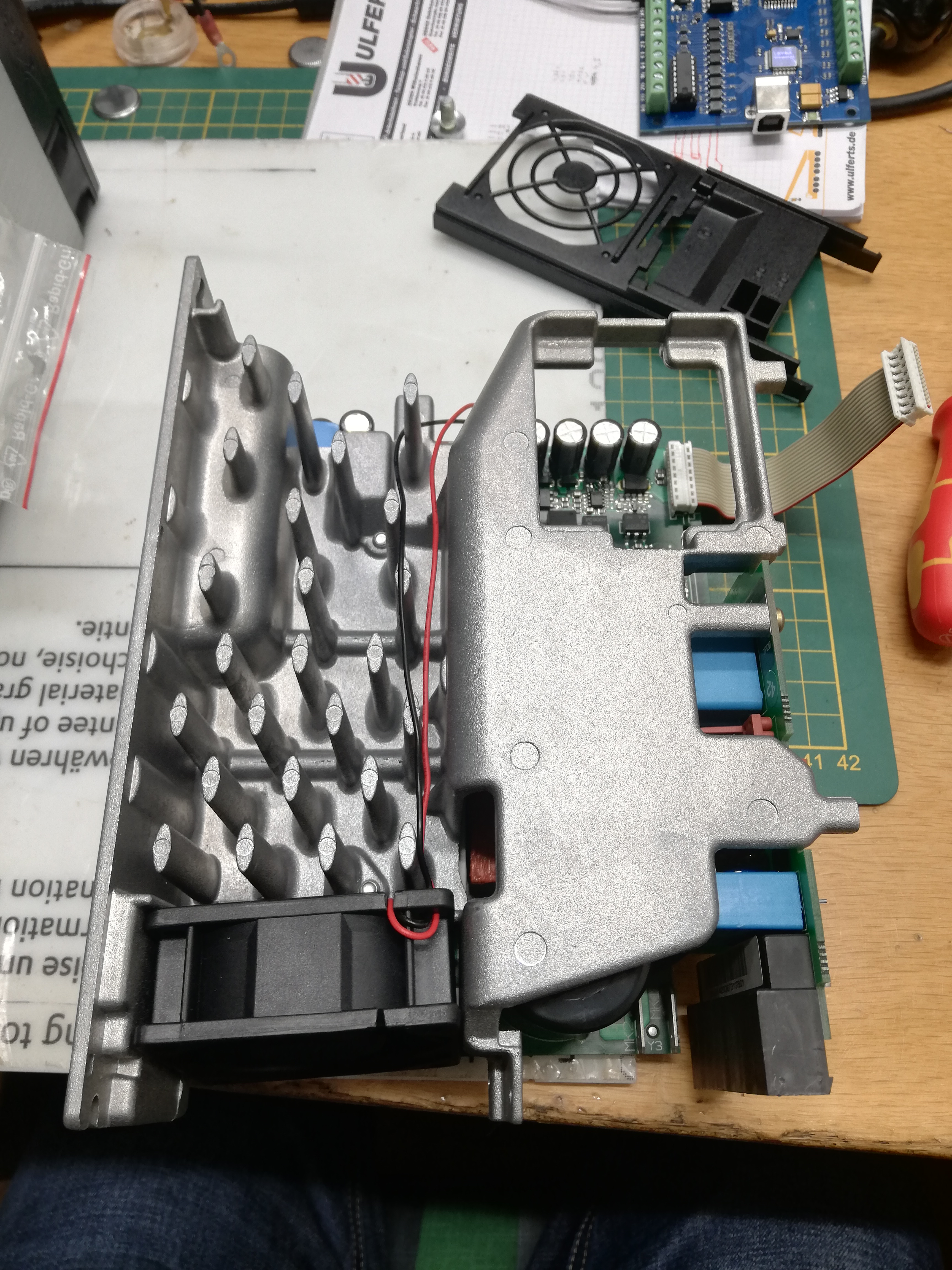

VAT писал(а): ↑25 дек 2020, 12:01 кстати - а фото того что там у приличных производителей стоит можете выложить? все таки ПЧ это не БП..
Пока всё назад собрал, но два фото успел до этого сделать, хотя там к сожалению ничего толком не видно. На втором фото как раз плата фильтра со стороны дорожек
Вся электроника работает на белом дыме. Если белый дым выходит - электроника перестает работать.

ну вот это похоже на фильтр. а я с али получил чтото меньше спичечного коробка..

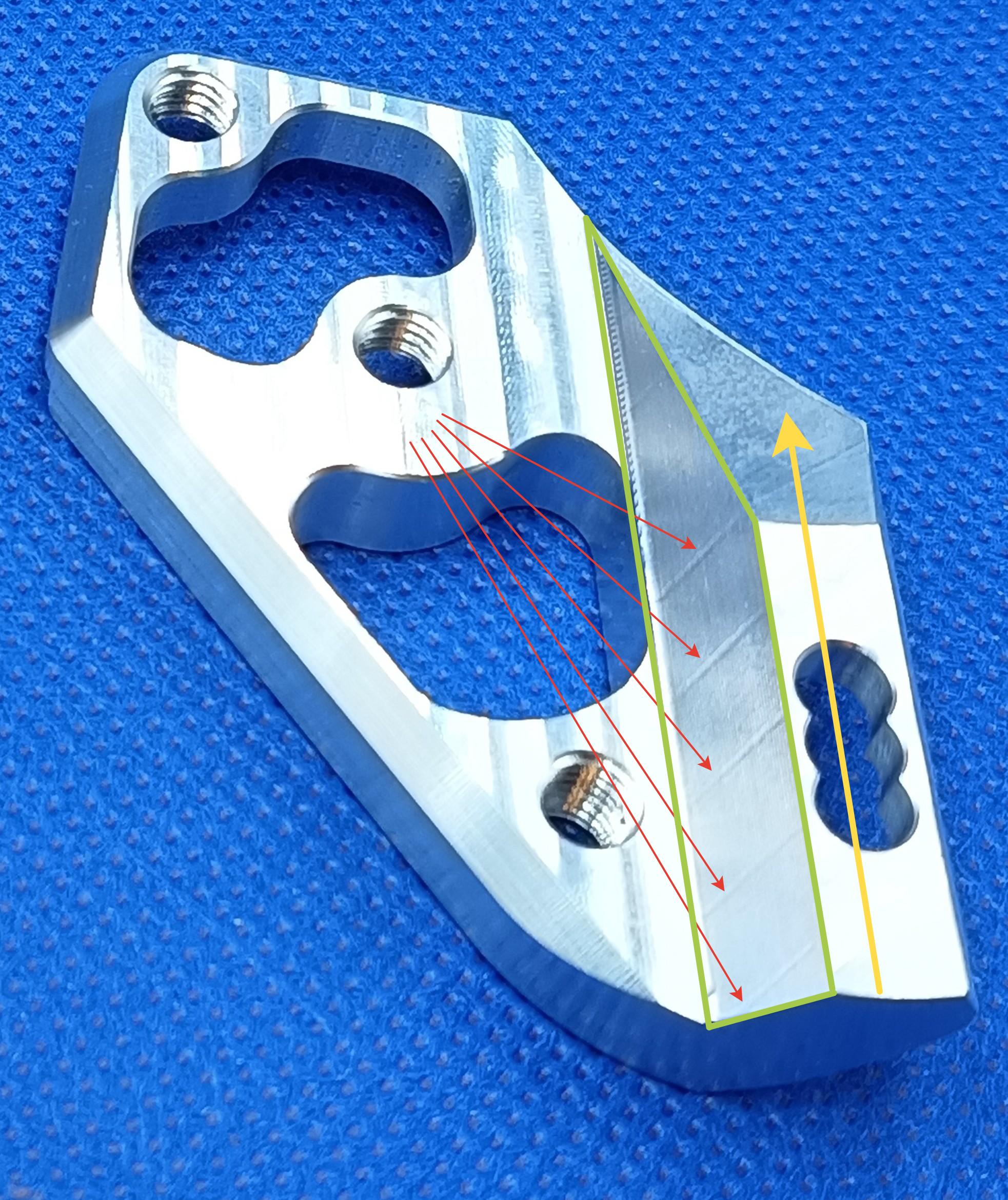

Вопрос к коллективному разуму о возможных причинах дефектов на изделии.
Материал - В95Т, обработка черновая, п-чистовая с припуском 0,1мм, чистовая.
Фреза ф2, 3 зуба.
Стратегия - линейная, параллельно длинным кромкам, шаг 0,1мм.
Зеленый контур - плоскость обработки.
Желтая стрелка - направление движения фрезы.
Красными стрелками отмечены дефекты-полосы.
Смена направления фрезерования попутное/встречное, под углом или ещё как - влияет только на чистоту поверхности.
Полосы остаются в любом случае.
Какие наиболее вероятные причины?
Люфт в гайке, кривой винт, кривые руки?

УП покажи.

УП:
O1 (плоскость-1)
N5 G0 G40 G49 G80 G21 (Initialisation)
N10 G0 G53 Z0 (Retour aux origines machine)
N20 (Outil n° 28 - Diametre 2.0 D28 H28)
N25 T28 M6 D28 H28
N30 S24000 M3
N35 M8
N40 (HSM-Lin-target-1)
N45 G0 G54 X50.355 Y89.589
N50 G43 H28 Z22.
N55 G0 Z6.8
N60 G1 X50.336 Y89.561 Z6.541 F300
N65 G1 X50.279 Y89.478 Z6.299
N70 G1 X50.19 Y89.346 Z6.092
N75 G1 X50.073 Y89.173 Z5.933
N80 G1 X49.937 Y88.973 Z5.833
N85 G1 X49.792 Y88.758 Z5.8
N90 G1 X26.04 Y53.703 Z5.952 F900
N95 G1 X25.885 Y53.474 Z5.948
N100 G1 X25.73 Y53.245 Z5.934
N105 G1 X25.594 Y53.045 Z5.916
N110 G1 X25.035 Y52.221 Z5.8
N115 G1 X24.899 Y52.019 Z5.796 F1800
N120 G1 X24.766 Y51.823 Z5.852
N125 G1 X24.644 Y51.644 Z5.963
N130 G1 X24.541 Y51.492 Z6.122
N135 G1 X24.463 Y51.376 Z6.322
N140 G1 X24.414 Y51.304 Z6.549
N145 G1 X24.398 Y51.28 Z6.791
N150 G1 X24.418 Y51.31 Z7.19
N155 G1 X24.479 Y51.4 Z7.576
N160 G1 X24.578 Y51.547 Z7.936
N165 G1 X24.712 Y51.745 Z8.258
N170 G1 X24.876 Y51.988 Z8.531
N175 G1 X25.065 Y52.269 Z8.747
N180 G1 X25.273 Y52.577 Z8.897
N185 G1 X25.493 Y52.903 Z8.977
N190 G1 X25.516 Y52.938 Z8.982
N195 G1 X31.262 Y61.456 Z10.101 F5000
N200 G1 X49.505 Y88.502 Z11.122
N205 G1 X49.636 Y88.695 Z11.104
N210 G1 X49.76 Y88.88 Z11.034
N215 G1 X49.872 Y89.046 Z10.913
N220 G1 X49.965 Y89.184 Z10.749
N225 G1 X50.207 Y89.542 Z10.215
N230 G1 X51.051 Y90.794 Z8.348 F300
N235 G1 X51.169 Y90.968 Z8.039
N240 G1 X51.255 Y91.095 Z7.698
N245 G1 X51.307 Y91.174 Z7.337
N250 G1 X51.325 Y91.2 Z6.964
N255 G1 X51.306 Y91.171 Z6.705
N260 G1 X51.25 Y91.088 Z6.463
N265 G1 X51.16 Y90.956 Z6.256
N270 G1 X51.044 Y90.784 Z6.097
N275 G1 X50.908 Y90.584 Z5.998
N280 G1 X50.762 Y90.369 Z5.964
N285 G1 X26.245 Y54.185 Z6.121 F900
N290 G1 X25.936 Y53.729 Z6.096
N295 G1 X25.629 Y53.275 Z6.042
N300 G1 X25.179 Y52.61 Z5.932
N305 G1 X24.73 Y51.949 Z5.8
N310 G1 X24.591 Y51.743 Z5.787 F1800
N315 G1 X24.454 Y51.541 Z5.836
N320 G1 X24.328 Y51.355 Z5.944
N325 G1 X24.221 Y51.197 Z6.103
N330 G1 X24.139 Y51.076 Z6.305
N335 G1 X24.088 Y51.001 Z6.537
N340 G1 X24.071 Y50.975 Z6.784
N345 G1 X24.091 Y51.005 Z7.182
N350 G1 X24.151 Y51.094 Z7.566
N355 G1 X24.249 Y51.239 Z7.924
N360 G1 X24.381 Y51.435 Z8.245
N365 G1 X24.544 Y51.677 Z8.518
N370 G1 X24.731 Y51.955 Z8.734
N375 G1 X24.938 Y52.261 Z8.886
N380 G1 X25.156 Y52.584 Z8.969
N385 G1 X25.189 Y52.633 Z8.976
N390 G1 X31.474 Y61.95 Z10.272 F5000
N395 G1 X49.562 Y88.765 Z11.293
N400 G1 X49.7 Y88.969 Z11.273
N405 G1 X49.83 Y89.162 Z11.193
N410 G1 X49.946 Y89.333 Z11.058
N415 G1 X50.039 Y89.472 Z10.877
N420 G1 X50.145 Y89.628 Z10.616
N425 G1 X51.03 Y90.941 Z8.423 F300
N430 G1 X51.13 Y91.089 Z8.13
N435 G1 X51.203 Y91.198 Z7.812
N440 G1 X51.248 Y91.264 Z7.478
N445 G1 X51.263 Y91.286 Z7.135
N450 G1 X51.244 Y91.258 Z6.876
N455 G1 X51.187 Y91.175 Z6.634
N460 G1 X51.098 Y91.043 Z6.427
N465 G1 X50.981 Y90.87 Z6.268
N470 G1 X50.846 Y90.67 Z6.169
N475 G1 X50.7 Y90.455 Z6.135
N480 G1 X26.619 Y54.915 Z6.289 F900
N485 G1 X26.465 Y54.687
N490 G1 X26.31 Y54.459 Z6.279
N495 G1 X26.156 Y54.231 Z6.259
N500 G1 X26.002 Y54.003 Z6.233
N505 G1 X25.861 Y53.796 Z6.204
N510 G1 X25.581 Y53.382 Z6.136
N515 G1 X25.05 Y52.599 Z5.98
N520 G1 X24.522 Y51.819 Z5.8
N525 G1 Y51.82 F1800
N530 G1 X24.381 Y51.611 Z5.781
N535 G1 X24.241 Y51.406 Z5.826
N540 G1 X24.113 Y51.216 Z5.932
N545 G1 X24.003 Y51.054 Z6.092
N550 G1 X23.92 Y50.931 Z6.295
N555 G1 X23.867 Y50.853 Z6.53
N560 G1 X23.849 Y50.827 Z6.78
N565 G1 X23.869 Y50.856 Z7.175
N570 G1 X23.929 Y50.944 Z7.558
N575 G1 X24.026 Y51.088 Z7.915
N580 G1 X24.157 Y51.282 Z8.235
N585 G1 X24.318 Y51.521 Z8.507
N590 G1 X24.504 Y51.797 Z8.724
N595 G1 X24.708 Y52.1 Z8.877
N600 G1 X24.925 Y52.422 Z8.963
N605 G1 X24.968 Y52.485 Z8.972
N610 G1 X31.677 Y62.43 Z10.442 F5000
N615 G1 X49.497 Y88.846 Z11.464
N620 G1 X49.633 Y89.049 Z11.443
N625 G1 X49.763 Y89.241 Z11.364
N630 G1 X49.878 Y89.412 Z11.23
N635 G1 X49.971 Y89.55 Z11.05
N640 G1 X50.082 Y89.714 Z10.777
N645 G1 X50.966 Y91.025 Z8.598 F300
N650 G1 X51.067 Y91.174 Z8.304
N655 G1 X51.141 Y91.283 Z7.985
N660 G1 X51.185 Y91.35 Z7.65
N665 G1 X51.201 Y91.372 Z7.306
N670 G1 X51.181 Y91.344 Z7.047
N675 G1 X51.125 Y91.261 Z6.805
N680 G1 X51.036 Y91.129 Z6.598
N685 G1 X50.919 Y90.957 Z6.439
N690 G1 X50.783 Y90.756 Z6.34
N695 G1 X50.638 Y90.541 Z6.306
N700 G1 X26.842 Y55.422 Z6.458 F900
N705 G1 X26.687 Y55.194 Z6.458
N710 G1 X26.533 Y54.965 Z6.446
N715 G1 X26.378 Y54.737 Z6.424
N720 G1 X26.235 Y54.526 Z6.398
N725 G1 X26.091 Y54.314 Z6.367
N730 G1 X25.804 Y53.89 Z6.294
N735 G1 X25.085 Y52.828 Z6.068
N740 G1 X24.369 Y51.773 Z5.801
N745 G1 X24.227 Y51.562 Z5.778 F1800
N750 G1 X24.085 Y51.354 Z5.819
N755 G1 X23.955 Y51.16 Z5.923
N760 G1 X23.843 Y50.995 Z6.082
N765 G1 X23.757 Y50.869 Z6.287
N770 G1 X23.703 Y50.79 Z6.524
N775 G1 X23.685 Y50.763 Z6.777
N780 G1 X23.705 Y50.792 Z7.17
N785 G1 X23.764 Y50.879 Z7.55
N790 G1 X23.859 Y51.021 Z7.905
N795 G1 X23.989 Y51.213 Z8.224
N800 G1 X24.148 Y51.449 Z8.497
N805 G1 X24.332 Y51.722 Z8.714
N810 G1 X24.535 Y52.022 Z8.869
N815 G1 X24.75 Y52.341 Z8.957
N820 G1 X24.804 Y52.421 Z8.97
N825 G1 X31.828 Y62.833 Z10.606 F5000
N830 G1 X49.431 Y88.927 Z11.635
N835 G1 X49.567 Y89.129 Z11.614
N840 G1 X49.696 Y89.321 Z11.535
N845 G1 X49.811 Y89.491 Z11.402
N850 G1 X49.904 Y89.629 Z11.223
N855 G1 X50.02 Y89.8 Z10.939
N860 G1 X50.902 Y91.109 Z8.773 F300
N865 G1 X51.004 Y91.259 Z8.478
N870 G1 X51.078 Y91.369 Z8.159
N875 G1 X51.123 Y91.436 Z7.822
N880 G1 X51.138 Y91.459 Z7.477
N885 G1 X51.119 Y91.43 Z7.218
N890 G1 X51.063 Y91.347 Z6.976
N895 G1 X50.973 Y91.215 Z6.769
N900 G1 X50.857 Y91.043 Z6.61

у меня, если толстой фрезой шпарю также, полоски. по дереву.
но я еще не до конца изучил тему перпендикулярности оси зет к плоскости икс-игрик...
у вас с любой фрезой такое?
от изменения скорости подачи есть изменения?
