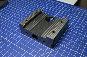

Приводил в порядок тиски от НГФ (отродясь кривые во всех плоскостях). :stangen:
Обрабатывал на этом станке твердосплавной фрезой 4 мм.

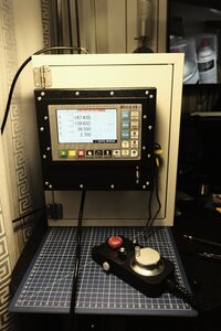

Господа, посоветуйте пожалуйста автономный контроллер :controller:
Из требований:
- Надежный, простой и недорогой (20 000 край)
- 3, а в идеале 4 оси
- Наличие постпроцессоров под SolidCam
- Английский язык
- Не корявое меню
Искал по интернету, информация везде очень разрозненная или откровенно реклама.
Насколько понимаю в основном использую RichAuto DSP A11 или DDCSV3.1. А что лучше?

Настроил за пару дней.
Долго парился с тем что не работают датчики Home и пуль. Оказалось надо 24В на COM + - подвести. :thinking:
Вопрос к знатокам. Почему не включается шпиндель?
По кнопке с контроллера включается, обороты регулируются без проблем. Из GCode нет.

Решил. Надо было параметр "Spindle commands M3/M5 response" установить в YES

Re: Портальный А3 РП от Вектроника (iMachining)
Сообщение aldemm »
Были проблемы с работой контроллера DDCS V3.1 и постпроцессора (который, к слову, отлично работал с Mach3).
По итогу попробовал несколько, отлично работает постпроцессор из этой темы (ссылка в первом сообщение темы): viewtopic.php?t=31101
Без каких-либо допиливаний/изменений.
