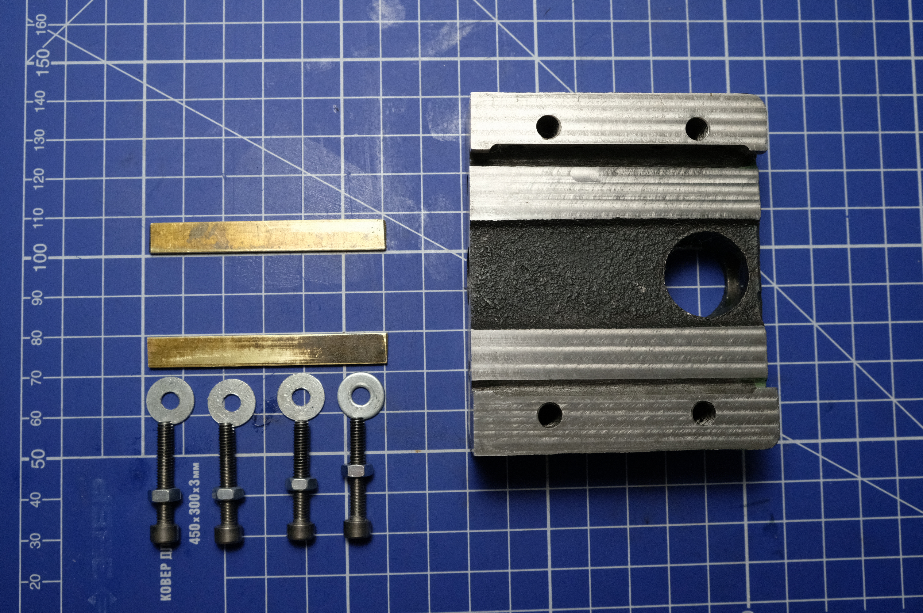

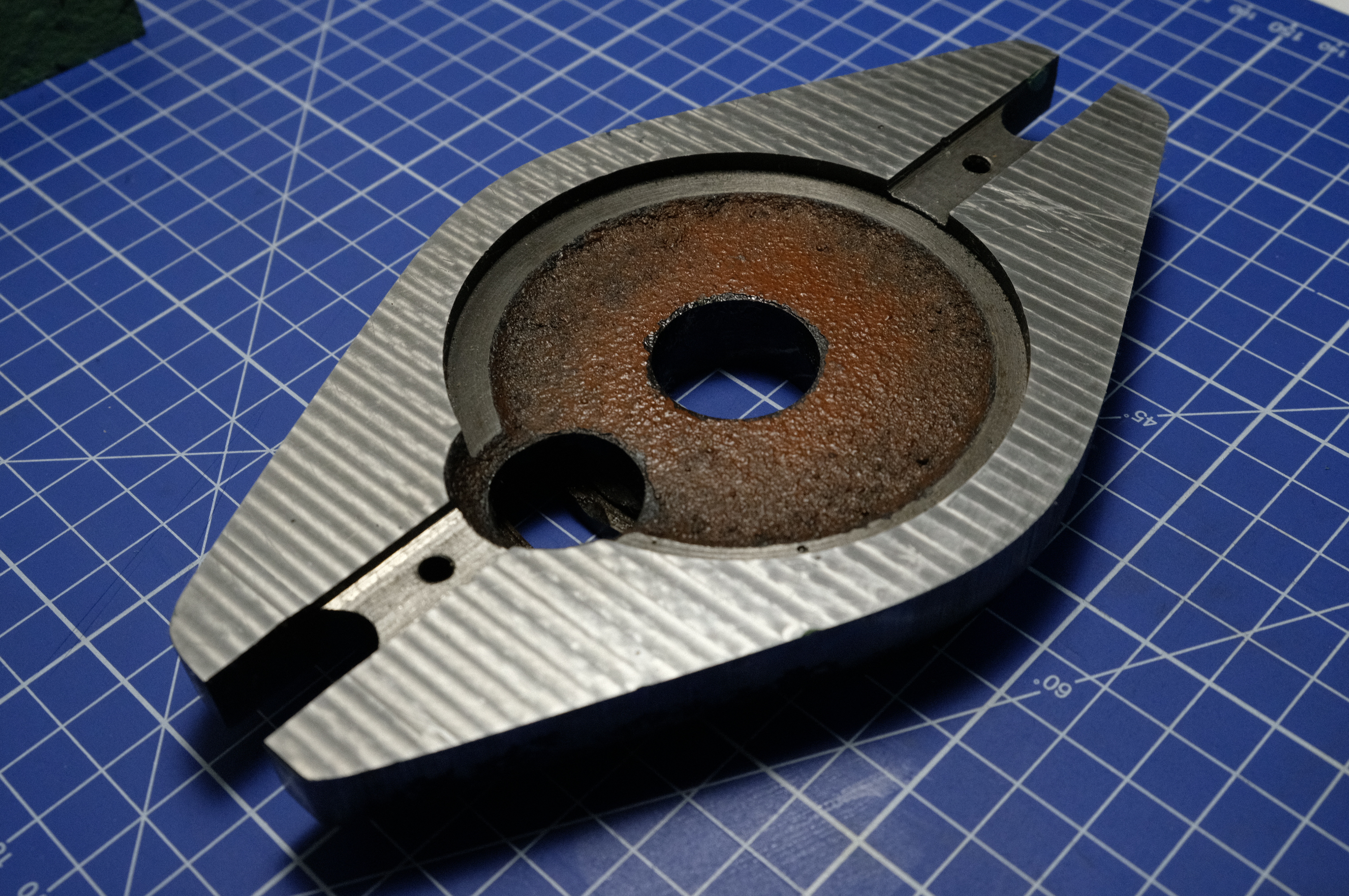

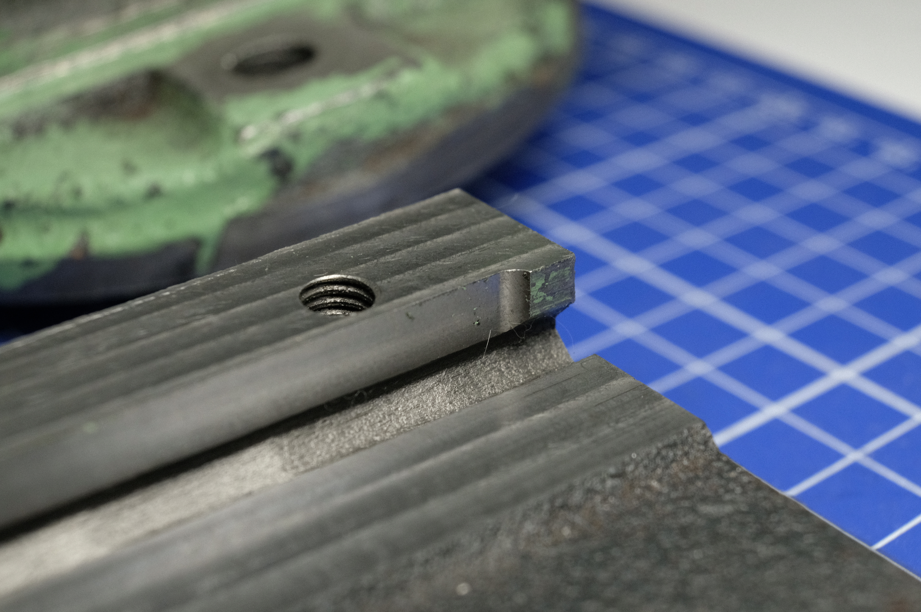

Приводил в порядок тиски от НГФ (отродясь кривые во всех плоскостях). :stangen:
Обрабатывал на этом станке твердосплавной фрезой 4 мм.
