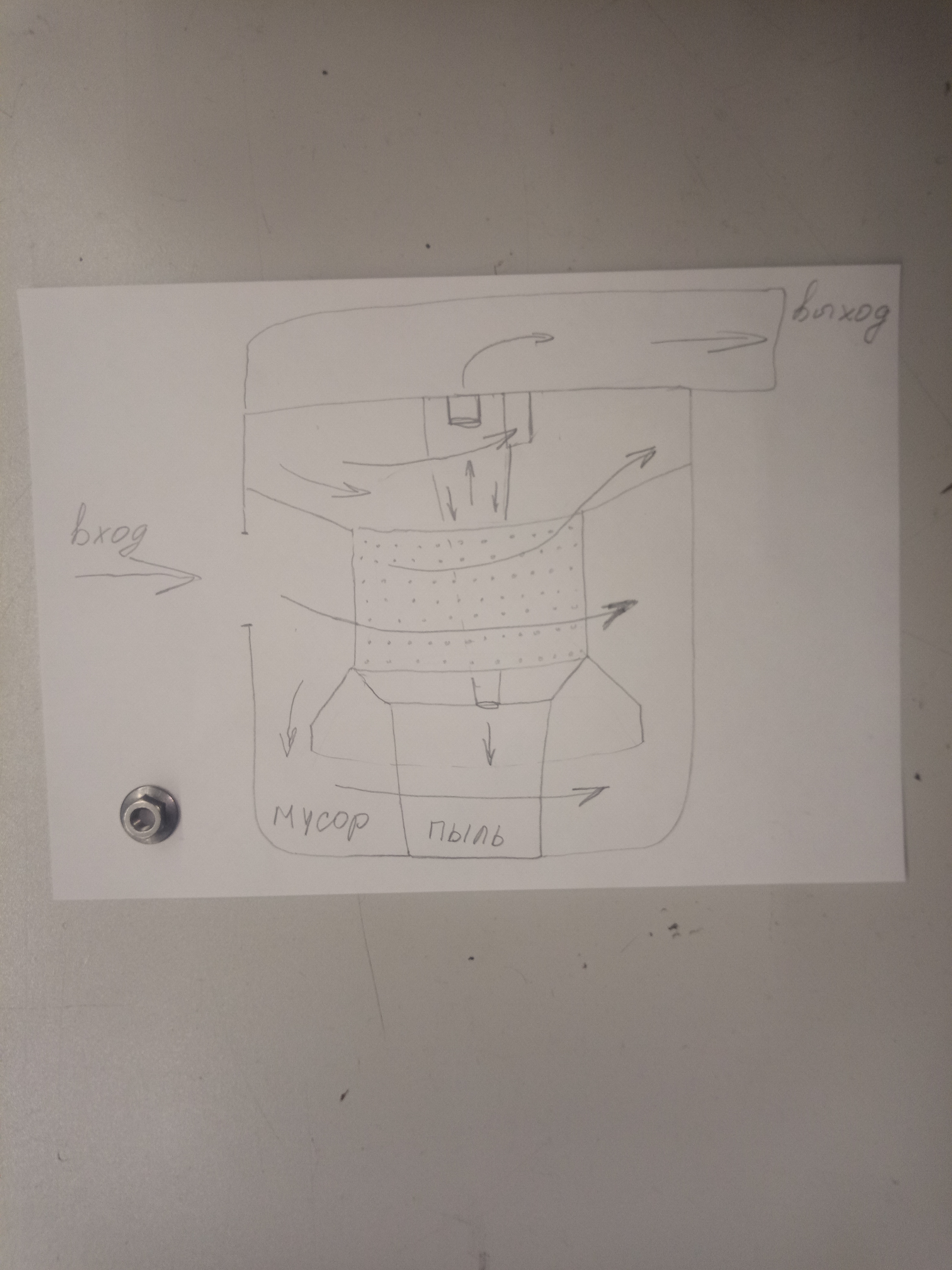

HeavyToshik писал(а): ↑ Как и обещал. Домашний пылесос. Считаю отличный вариант. За полтора года пользования ни разу не мыл микрофильтр
Ух-ты прям такая куча мелкоцыклонов мне не попадалась.
А как у него организован ввод вохдуха в эти мелкие цыклончики? Патрубков не видно как-то из общей полости должен засасывать, но тогда и пыль на самих корпусах циклонов должна оседать.

calabr писал(а): ↑17 дек 2020, 09:38
Вот как то так графически. Поток при входе скосами на внешнем кожухе начинает закручиваться против часовой стрелки( если смотреть сверху). Вращаясь крупный мусор уходит по внешней юбке вниз, мелкий через перфорацию уходит во внутренюю камеру, где продолжая вращаться против часовой уходит вверх в расширяющуюся камеру, где поступает во входы мелких циклонов расположеных по кругу всасом ориентированных на встречу потоку. Попав в мелкий циклон дораскручивается я так понимаю ещё быстрее, и мелкая пыль уходит по стенке конуса в нижнюю камеру с закрытым уплотнением дном. Получается две камеры сбора. Крупный мусор и пыль отдельно. Циклонов маленьких 9 штук. Есть ещё по ценру канал непонятного строения. Его просто не видно. Возможно просто трубка создающая разряжение в камере сбора пыли. Сечения у всех одинаковые. Может не понятно, но как смог :thinking: :hehehe:
