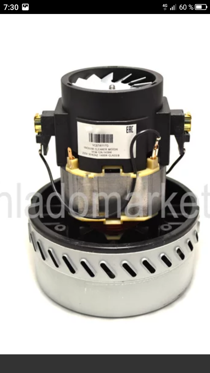

Если ориентироваться на мотор пылесоса, то брать такой. У него контур охлаждения мотора отдельный. Можно разные потоки сформировать. Обороты регулировать симисторным копеечным регулятором

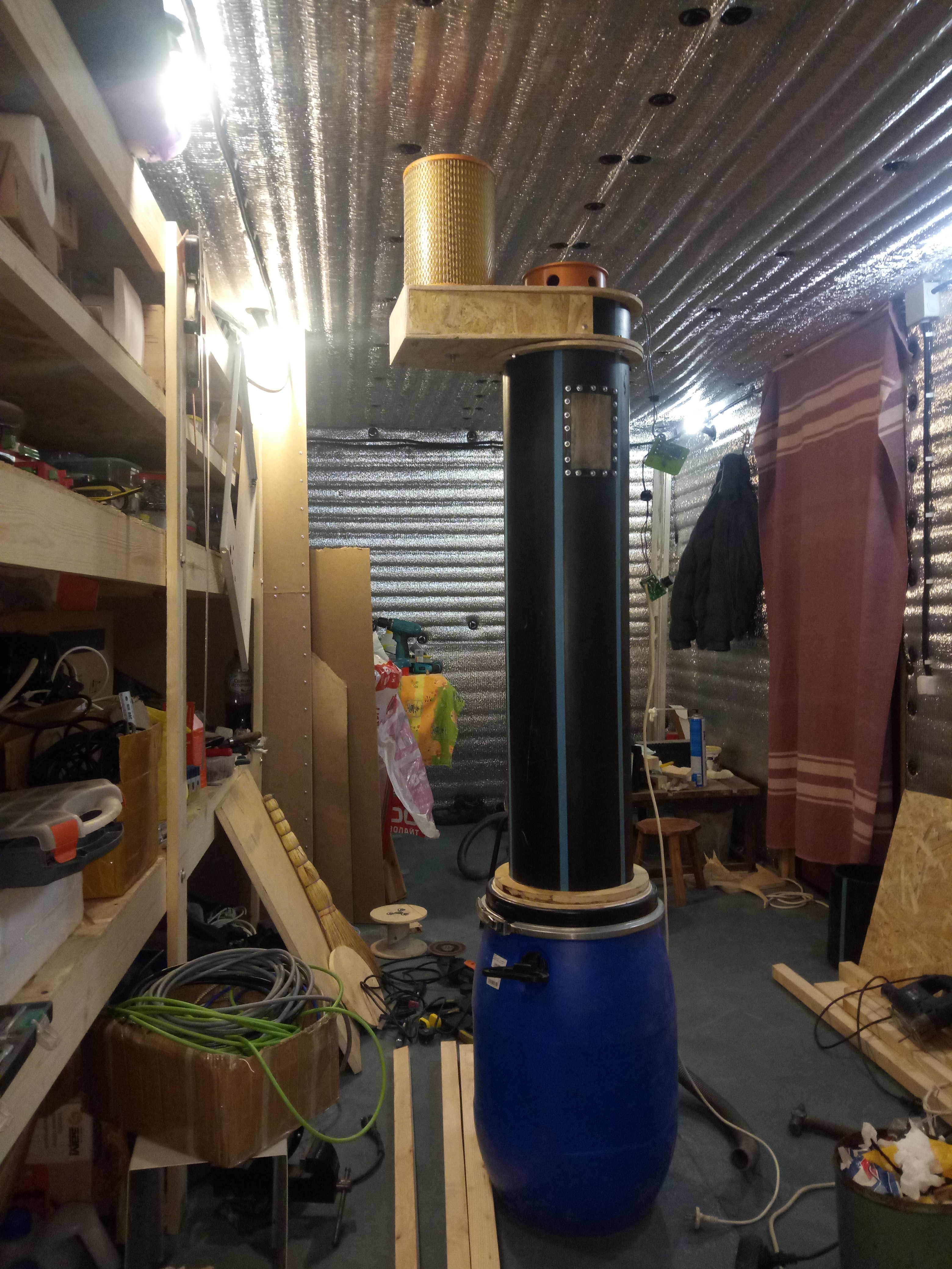

Вот на днях сваял агрегат. Мотор 2квт от самсунга. Промахнулся с входящим патрубком. Поставил 40мм под шланг пылесоса. В итоге даже при отключеном шланге на полной мощности мотора схлопывает бочку 65л. Симисторный регулятор спасает, но хотелось бы весь диапазон мощности. На входе мотора стоит фильтр от газели, на выходе такой же. Контур охлаждения самого мотора отдельный. Чистота и порядок. Но нужно что то с бочкой думать. Может ящик соберу фанерный :thinking:

HeavyToshik писал(а): ↑13 дек 2020, 07:44 Вот на днях сваял агрегат. Мотор 2квт от самсунга. Промахнулся с входящим патрубком. Поставил 40мм под шланг пылесоса. В итоге даже при отключеном шланге на полной мощности мотора схлопывает бочку 65л. Симисторный регулятор спасает, но хотелось бы весь диапазон мощности. На входе мотора стоит фильтр от газели, на выходе такой же. Контур охлаждения самого мотора отдельный. Чистота и порядок. Но нужно что то с бочкой думать. Может ящик соберу фанерный :thinking:
Жесть, думаю такой в мой отсек 75см х 80см х80 см не влезет)))
Да и зачем такая бочка, поработал почистил, и пожаробезопасность выше))
p.s. на ютубе видел обратный клапан от сантехники ставят чтоб бочку не схлопывало, а ещё можно дубовую бочку найти)
