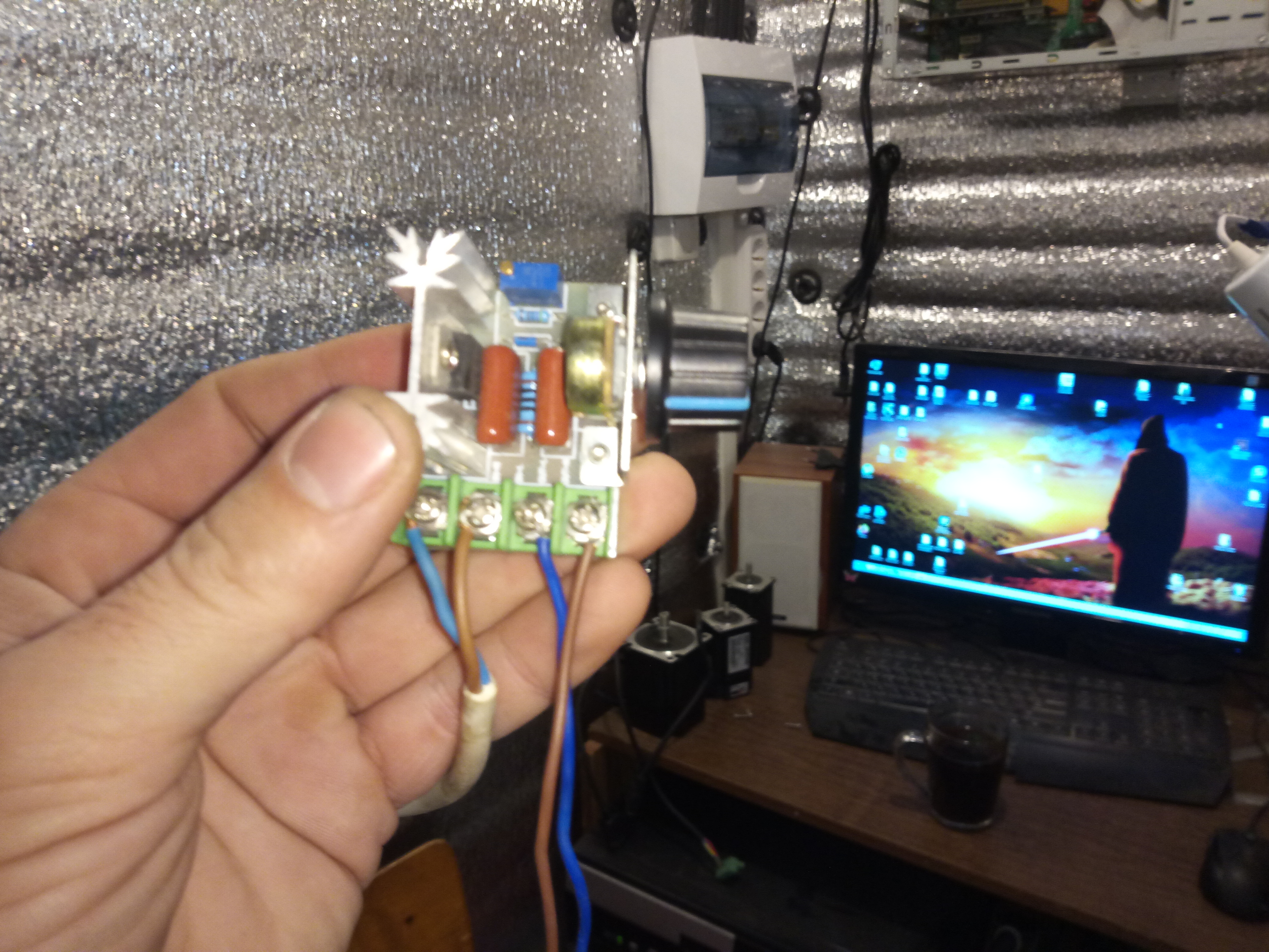

HeavyToshik писал(а): ↑ В итоге даже при отключеном шланге на полной мощности мотора схлопывает бочку 65л. Симисторный регулятор спасает, но хотелось бы весь диапазон мощности.

HeavyToshik писал(а): ↑ Но нужно что то с бочкой думать.
У меня тоже бочку плющило вакуумом когда пневмоподачу гранул для котла делал. Усилил стенки снаружи ребрами жесткости, прикрутив к стенкам бочки вертикально 4 уголка и кольцом вокруг.

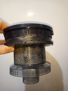

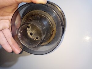

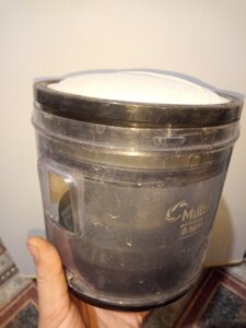

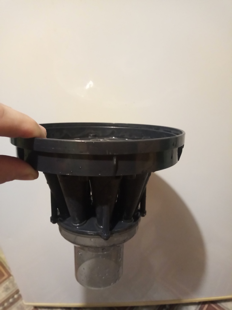

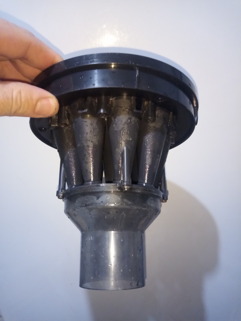

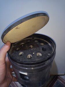

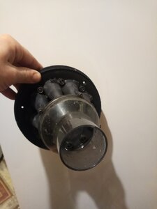

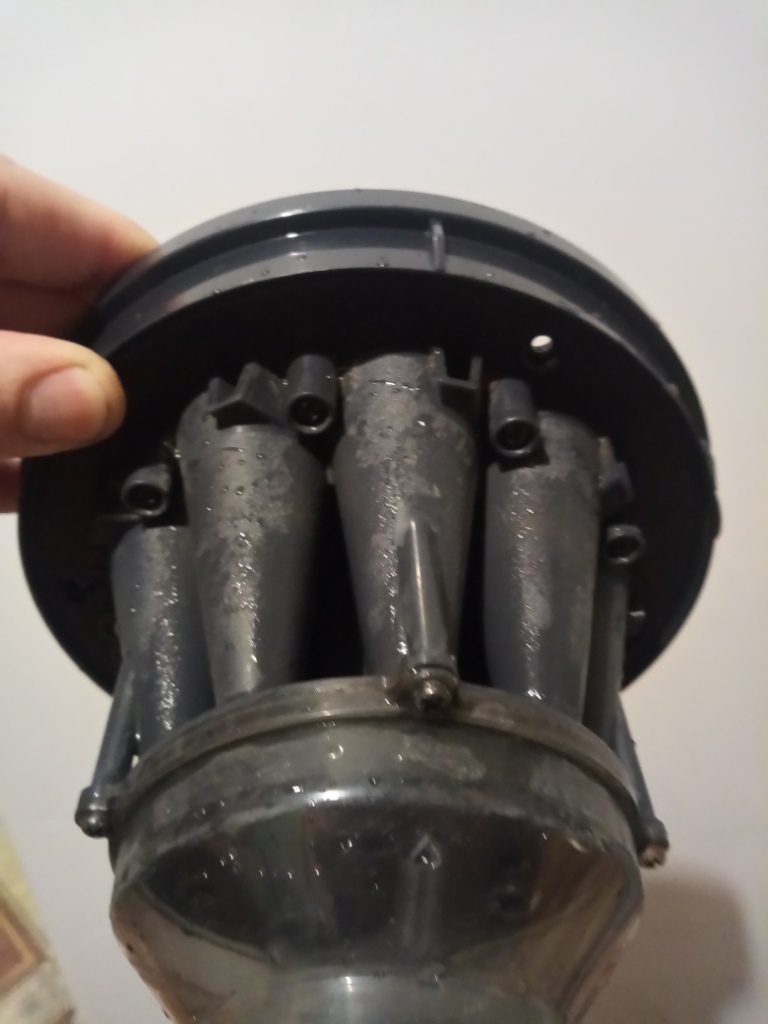

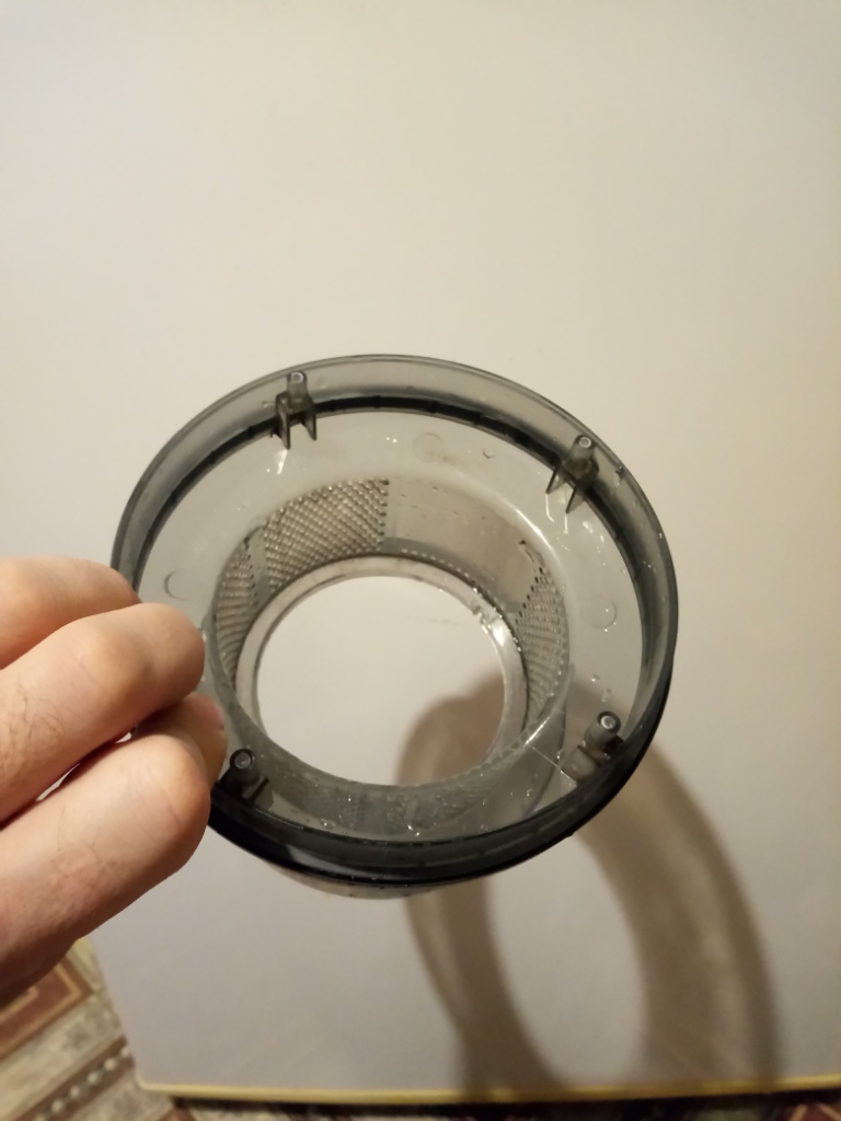

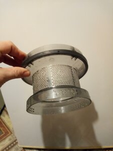

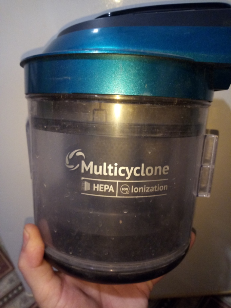

Как и обещал. Домашний пылесос. Считаю отличный вариант. За полтора года пользования ни разу не мыл микрофильтр

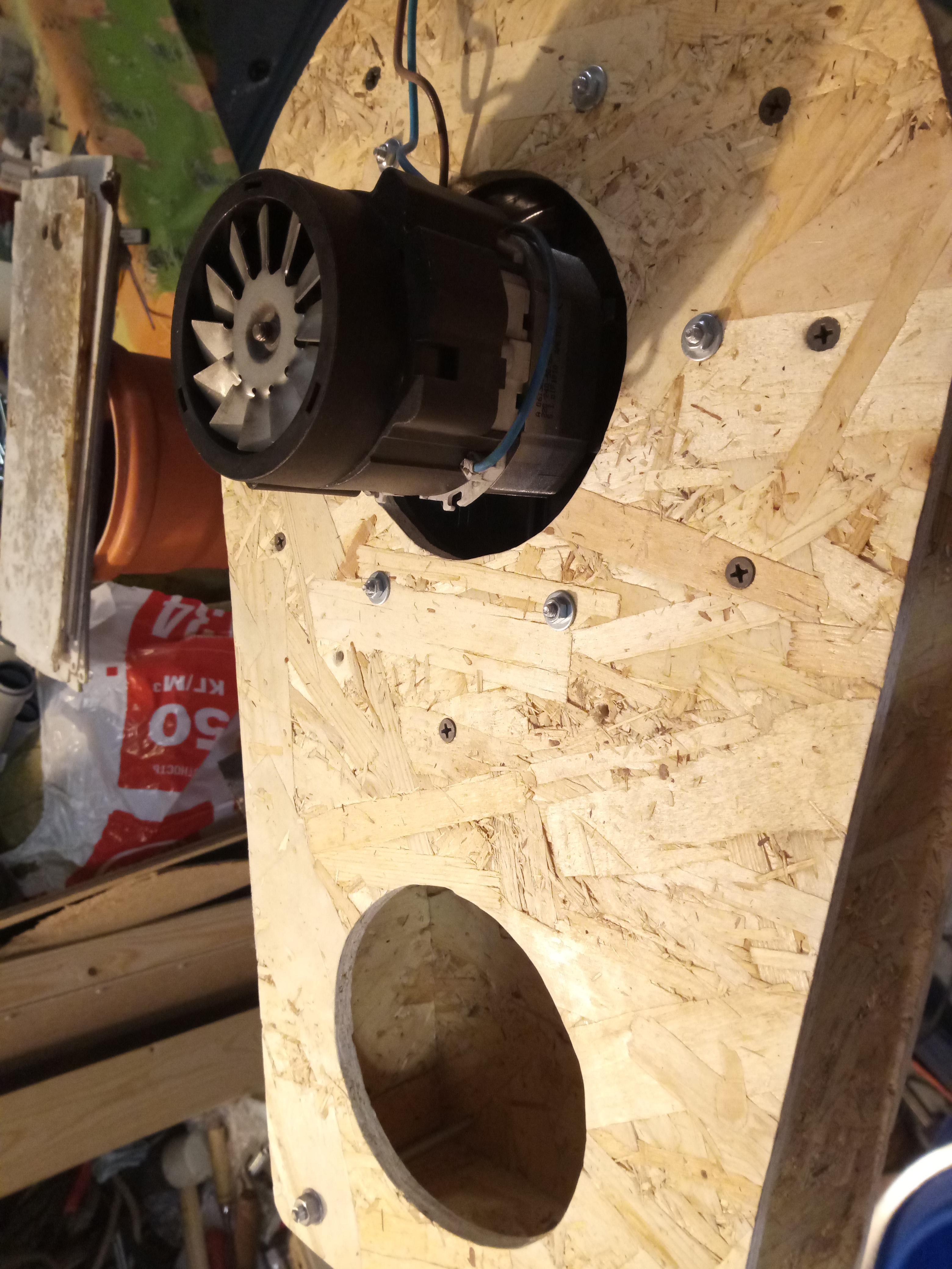

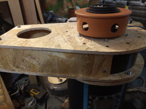

А вот тот что делаю. Сейчас разберу и буду кардинально менять нутро циклона

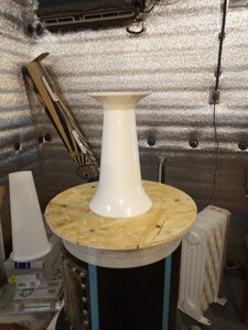

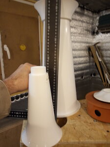

Кстати. Тем кто ломает голову где взять конус, так как у меня самодельный по прикидкам выходил за 1.000 из акрилового стекла. Идём в хоз.маг и радуемся вазам в наличии. Маленькая 69р, большая 139р

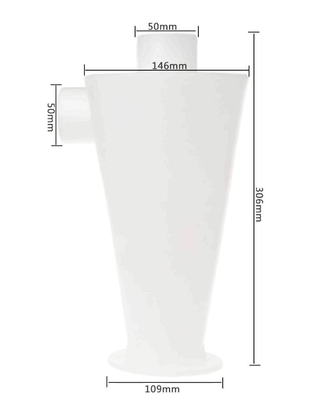

Мне кажется угол конуса и диаметр у ваз маловат, много мусора в пылесос полетит.
Для сравнения соотношений размеров вот готовый циклон
22.jpg (6787 просмотров) <a class='original' href='./download/file.php?id=189903&sid=25de08d0bfdaafb140e19988110ba497&mode=view' target=_blank>Загрузить оригинал (18.09 КБ)</a>

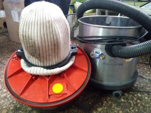

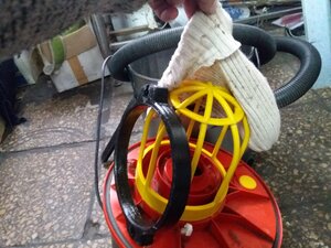

лайфхак от вязальщика, может кому пригодится
20201216_145542.jpg (6781 просмотр) <a class='original' href='./download/file.php?id=189904&sid=25de08d0bfdaafb140e19988110ba497&mode=view' target=_blank>Загрузить оригинал (4.33 МБ)</a>
20201216_145723.jpg (6781 просмотр) <a class='original' href='./download/file.php?id=189905&sid=25de08d0bfdaafb140e19988110ba497&mode=view' target=_blank>Загрузить оригинал (4.22 МБ)</a>
Плюсы - общедоступность, массовость и многоразовость фильтрующих элементов :hehehe:
Универсальность - от циклона/улитки до центробежных

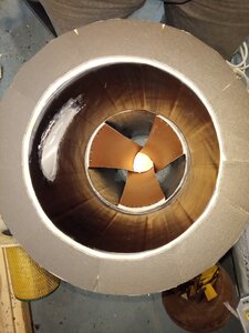

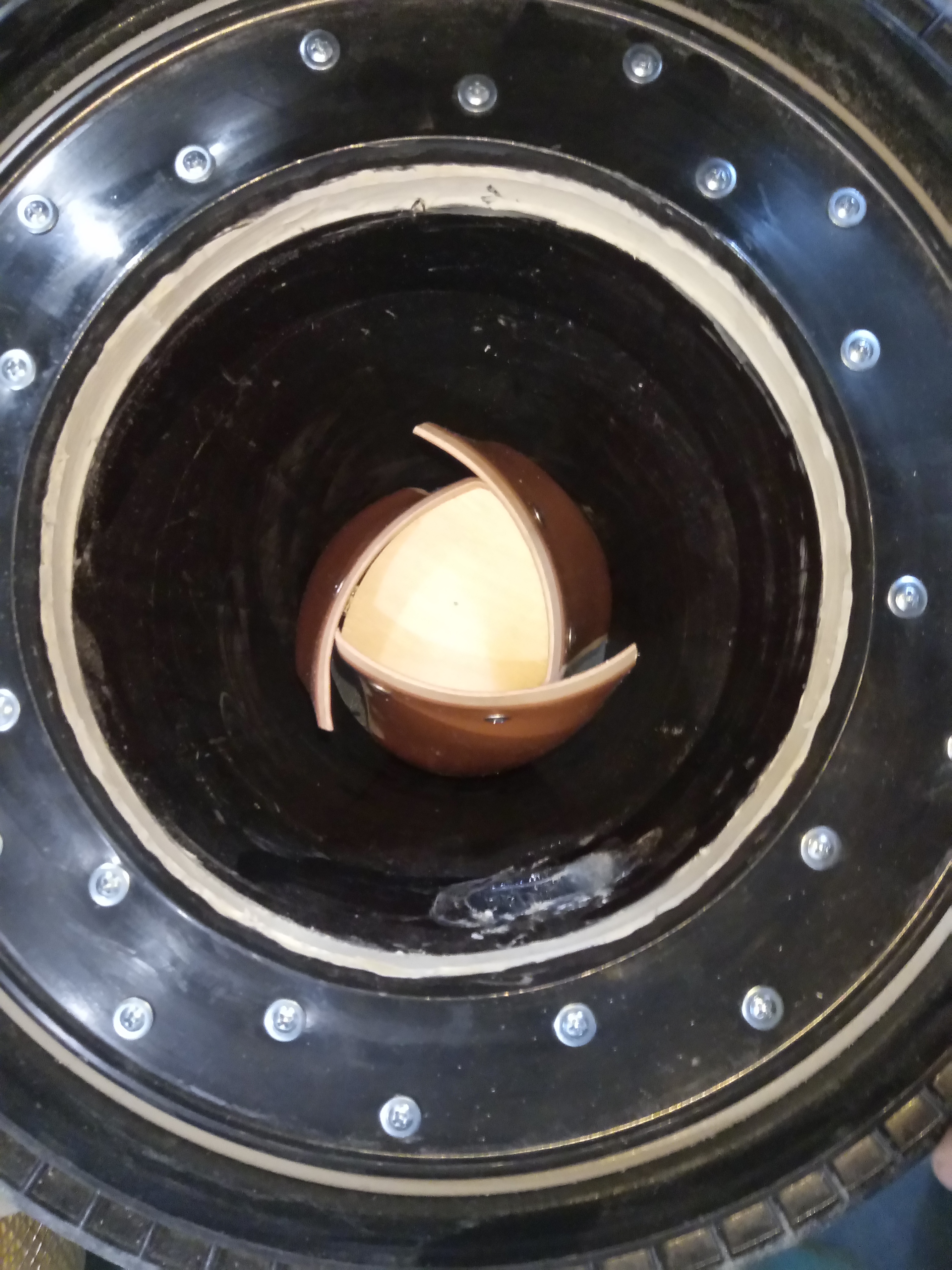

Я тоже хотел у китайцев. Больше не видел в обозримом пространстве, но как подумаю о 1-1,5 месяце ожидания, аж не по себе. Сегодня испытывал модернизированный. Внутри трубы сделал конус из трёх лопастей. Они идут на встречу входящему потоку. Идея была, что прижимаясь к стенке импровизированного конуса, мусор будет выводиться лопатками за пределы конуса и там продолжая вращаться по стенке трубы уходить в бочку. Идея удалась. Остаётся только уж очень мелкую пыль вывести вторым циклоном. Но это на авыходных уже попробую

HeavyToshik писал(а): ↑ Сегодня испытывал модернизированный. Внутри трубы сделал конус из трёх лопастей. Они идут на встречу входящему потоку
Мне кажется наоборот - всякие лопатки в конусе, создающие сопротивления воздушному потоку, только уменьшают скорость вращения и соответственно уменьшают разность давлений для засасывания мусора вниз. В идеале конус должен быть полированным без мешающих частей для долгого вращения воздуха по спирали.
