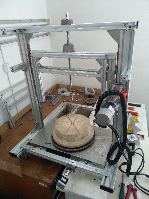

АндрейАлександров писал(а): ↑ Кстати я искал этот нож для экспериментов. В итоге он существует только на картинках. Я из Беларуси, у нас точно нету. Этот нож и еще один видосик из ютуба вдохновил меня на создание именно режущего полотна, как следствие возвратно-поступательных движений, которые потом перерасли в "это чудо" (торторезка).

АндрейАлександров писал(а): ↑ Помогите дилетанту подобрать управляющий механизм (т.е. контроллер). И помочь с программированием.
Мне так думается, могу и ошибаться, но систему управления проще посоветовать под конкретную конструкцию, а не виртуальные ножики...

В настройках драйверов серв настройте умножение шагов, будет ездить быстро и от ардуины. Вряд ли вам пригодится полное разрешение энкодеров серв. У шаговиков то же самое бывает, ну или дробление шага убавить.

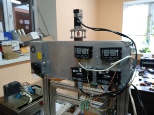

Я корнечно дилетант, но у меня в настройках драйвера стоит полный шаг, никакого деления шагов я не делал - это во-первых, а во-вторых: когда один серво работает без проблем, пусть и с с частотой максимальной 500Гц (если я не ошибаюсь), то при подключении второго серво к этой ардуино все-равно работает только один серво, в отличае от шаговых двигателей, их я запускал два одновременно. Но повторюсь - частота самой платы выходная ограничена!!! В моем случае очень маленькая. Соответственно цикл по времени получится длинный, не в ТУ.

Я не предлагаю пилить торт пилой для деревьев - возьмите сам привод и приделайте к нему нож для резки хлеба.

Так я так и сделал, только привод с другого изделия.

Насколько я знаю, grbl умеет нормально частоту степ до 10 кгц, далее начинаются махинации. При этом без разницы, сколько подключено моторов, цикл один. Если в полношаговом режиме у вас 200 шагов на оборот, мотор будет крутиться 50 об/сек или 3000 об/мин. Вам мало? Суть в том что у этих серв без умножения 2000 или 4000 шагов на оборот. Надо настраивать драйвер.

Если не хватает мозгов на ардуину совсем, могу предложить взять плату для 3д принтера какую-нибудь, ей по сути без разницы, какой г-код выполнять, нужно только немного блокировок отключить. Все равно код руками писать придется. Просто ставить на такую поделку настоящиц контроллер для станка как-то глупо, да и ценник вам вряд ли понравится.

Вот этот коментарий мне нравиться. Спасибо. Я об этом тоже думаю. Но моих знаний пока недостаточно чтобы написать самому.

Тем более такую плату можно купить только в Китае, насколько я понимаю, а у меня безнал, могу на постсоветских просторах только покупать.

Нужно понимать, что это "чудо" планируется установить в цех на постоянной основе. И работать на нем будет человек, абсолютно не понимающий в этих делах ничего. Главное простота (кнопка вкл и кнопка цикл). + Меры безопасности , чтобы вместе с тортом руки себе на ровных 8 кусков не порезал!!
