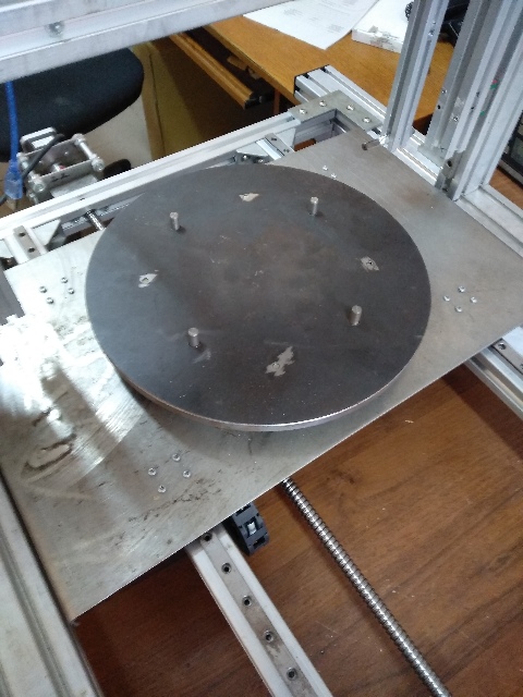

АндрейАлександров
Сообщения: 43
Зарегистрирован: 16 дек 2020, 13:08
Re: Торторезка
Сообщение АндрейАлександров »
Rom327 писал(а): ↑16 дек 2020, 16:39
АндрейАлександров писал(а): ↑ Помогите дилетанту подобрать управляющий механизм (т.е. контроллер). И помочь с программированием.
Мне так думается, могу и ошибаться, но систему управления проще посоветовать под конкретную конструкцию, а не виртуальные ножики...
tmp-cam-8721687645425524507.jpg (4372 просмотра) <a class='original' href='./download/file.php?id=189910&sid=34f269456582ceb201aee733e546ad32&mode=view' target=_blank>Загрузить оригинал (129.81 КБ)</a>
tmp-cam-4966306714482963912.jpg (4372 просмотра) <a class='original' href='./download/file.php?id=189912&sid=34f269456582ceb201aee733e546ad32&mode=view' target=_blank>Загрузить оригинал (126.69 КБ)</a>
tmp-cam-5633132938602096145.jpg (4372 просмотра) <a class='original' href='./download/file.php?id=189913&sid=34f269456582ceb201aee733e546ad32&mode=view' target=_blank>Загрузить оригинал (161.26 КБ)</a>
tmp-cam-906954638937994465.jpg (4372 просмотра) <a class='original' href='./download/file.php?id=189914&sid=34f269456582ceb201aee733e546ad32&mode=view' target=_blank>Загрузить оригинал (160 КБ)</a>
tmp-cam-1136141812880661292.jpg (4372 просмотра) <a class='original' href='./download/file.php?id=189915&sid=34f269456582ceb201aee733e546ad32&mode=view' target=_blank>Загрузить оригинал (124.74 КБ)</a>
tmp-cam-1371750803976466514.jpg (4372 просмотра) <a class='original' href='./download/file.php?id=189916&sid=34f269456582ceb201aee733e546ad32&mode=view' target=_blank>Загрузить оригинал (138.13 КБ)</a>
tmp-cam-5622042824009440585.jpg (4372 просмотра) <a class='original' href='./download/file.php?id=189917&sid=34f269456582ceb201aee733e546ad32&mode=view' target=_blank>Загрузить оригинал (144.87 КБ)</a>

В настройках драйверов серв настройте умножение шагов, будет ездить быстро и от ардуины. Вряд ли вам пригодится полное разрешение энкодеров серв. У шаговиков то же самое бывает, ну или дробление шага убавить.

Kost_irk писал(а): ↑16 дек 2020, 18:27 В настройках драйверов серв настройте умножение шагов, будет ездить быстро и от ардуины. Вряд ли вам пригодится полное разрешение энкодеров серв. У шаговиков то же самое бывает, ну или дробление шага убавить.
[/quote
Я корнечно дилетант, но у меня в настройках драйвера стоит полный шаг, никакого деления шагов я не делал - это во-первых, а во-вторых: когда один серво работает без проблем, пусть и с с частотой максимальной 500Гц (если я не ошибаюсь), то при подключении второго серво к этой ардуино все-равно работает только один серво, в отличае от шаговых двигателей, их я запускал два одновременно. Но повторюсь - частота самой платы выходная ограничена!!! В моем случае очень маленькая. Соответственно цикл по времени получится длинный, не в ТУ.

АндрейАлександров писал(а): ↑ Я конечно дилетант,
Насколько я знаю, grbl умеет нормально частоту степ до 10 кгц, далее начинаются махинации. При этом без разницы, сколько подключено моторов, цикл один. Если в полношаговом режиме у вас 200 шагов на оборот, мотор будет крутиться 50 об/сек или 3000 об/мин. Вам мало? Суть в том что у этих серв без умножения 2000 или 4000 шагов на оборот. Надо настраивать драйвер.

Если не хватает мозгов на ардуину совсем, могу предложить взять плату для 3д принтера какую-нибудь, ей по сути без разницы, какой г-код выполнять, нужно только немного блокировок отключить. Все равно код руками писать придется. Просто ставить на такую поделку настоящиц контроллер для станка как-то глупо, да и ценник вам вряд ли понравится.

Kost_irk писал(а): ↑16 дек 2020, 20:24 Если не хватает мозгов на ардуину совсем, могу предложить взять плату для 3д принтера какую-нибудь, ей по сути без разницы, какой г-код выполнять, нужно только немного блокировок отключить. Все равно код руками писать придется. Просто ставить на такую поделку настоящиц контроллер для станка как-то глупо, да и ценник вам вряд ли понравится.
Вот этот коментарий мне нравиться. Спасибо. Я об этом тоже думаю. Но моих знаний пока недостаточно чтобы написать самому.

Ещё есть возможность за деньги купить программу, если кто возьмётся написать, с договором официально!)))
АндрейАлександров
Сообщения: 43
Re: Торторезка
Нужно понимать, что это "чудо" планируется установить в цех на постоянной основе. И работать на нем будет человек, абсолютно не понимающий в этих делах ничего. Главное простота (кнопка вкл и кнопка цикл). + Меры безопасности , чтобы вместе с тортом руки себе на ровных 8 кусков не порезал!!
