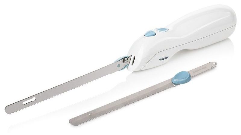

Такой нож тоже не вариант?
Нож.jpg (11908 просмотров) <a class='original' href='./download/file.php?id=189906&mode=view' target=_blank>Загрузить оригинал (17.85 КБ)</a>

Rom327 писал(а): ↑16 дек 2020, 15:55 Такой нож тоже не вариант?
Кстати я искал этот нож для экспериментов. В итоге он существует только на картинках. Я из Беларуси, у нас точно нету. Этот нож и еще один видосик из ютуба вдохновил меня на создание именно режущего полотна, как следствие возвратно-поступательных движений, которые потом перерасли в "это чудо" (торторезка).
