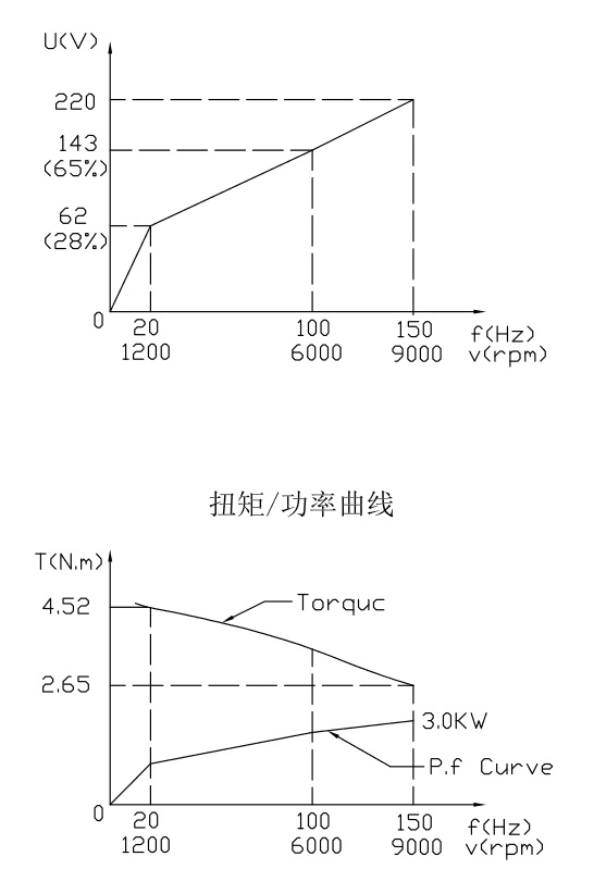

Serg писал(а): ↑ Судя по графику получается, что при ~10V и ~17Hz момент тоже равен 2.19Nm...
Слушай, может они и вправду синхронные? Проверил бы кто.

250ватт (10В) и 1020 обмин (17Гц) момент будет 2,34 Нм. Это по формуле.
Сергей Саныч писал(а): ↑ Слушай, может они и вправду синхронные? Проверил бы кто.
Для этого одной синхронности мало, нужно ещё и свободной энергией подпитываться. :)
Тут достаточно произвести простые расчёты:
Зная макс. потребляемую мощность - 5500Вт, напряжение - 220В, ток -19А и частоту - 400Гц можно вычислить сопротивление обмоток на этой частоте = 25Ом и их индуктивность = 10мГн.
Теперь можно посчитать потребляемую мощность при 10В и 17Гц - получается всего 100Вт. Чтобы при такой мощности получить 2Нм КПД мотора должен быть 300-400%. :)

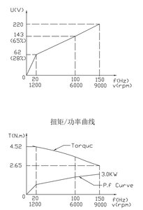

Приложил статью, где написано при управлении асинхронными двигателями. По логике, до 220 вольт управление идёт при сохранении момента , выше можно регулировать при сохранении мощности (чтобы не пробило обмотку при повышении напряжения), как там написано. Но вот на практике не знаю, не сгорит ли шпиндель. Хотелось бы узнать от более опытных, можно ли работать при частоте выше номинальной, момент там небольшой нужен. Но не зря же китайцы ограничили работу на оборотах в 9000. Хотя может ограничили, чтобы пользователи дальше не поднимали напряжение.
Безымянный.jpg (1237 просмотров) <a class='original' href='./download/file.php?id=189853&mode=view' target=_blank>Загрузить оригинал (54.61 КБ)</a>
162255126.pdf
(274.81 КБ) 143 скачивания
donvictorio
Сообщения: 2349
Репутация: 683
Настоящее имя: Виктор
Сообщение donvictorio »
Не знаю, как по поводу шпинделей, там все только в подшипники упирается, но я регулярно обычные асинхронники 50Гц разгоняю и на 100 и на 200 Гц, чувствуют себя прекрасно. Там нечему ломаться.

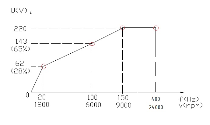

1. Подскажите, пожалуйста, смогу ли я так настроить частотный преобразователь?
Присмотрел Sneider Altivar Machine ATV320. Там есть режим работы: Отношение напряжения/частоты, 5 точек. См. картинку.
2. Быстро ли там переключаются режимы, например, с векторного на U/f. Или придётся много чего перенастраивать каждый раз?
1.jpg (1129 просмотров) <a class='original' href='./download/file.php?id=189876&mode=view' target=_blank>Загрузить оригинал (31.19 КБ)</a>

AV39 писал(а): ↑ 1. Подскажите, пожалуйста, смогу ли я так настроить частотный преобразователь?
1. Возможно. Мне например настройки частотников даются с трудом (хотя наверное просто двигатели такие попадаются).
2. Насколько помню есть возможность хранить несколько конфигураций, насколько легко между ними переключаться не знаю, у меня ATV312, но функцию эту не пользовал.
