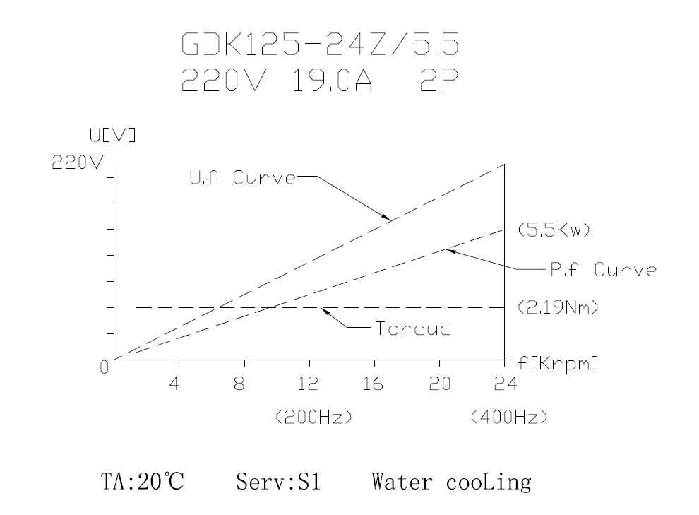

Сообщение AV39 »
Я правильно понимаю, что согласно данному графику момент на шпинделе постоянен с самых минимальных оборотом оборотов?

Сообщение donvictorio »
По идее да, так как uf режим предполагает снижение напряжения на шпинделе с понижением частоты. Иначе бы график был совсем другим, на 5500Вт и 200Гц-12krpm момент был бы 4,38 Нм
Судя по графику получается, что при ~10V и ~17Hz момент тоже равен 2.19Nm... :hehehe:

Сообщение AV39 »
Serg писал(а): ↑14 дек 2020, 17:34 Судя по графику получается, что при ~10V и ~17Hz момент тоже равен 2.19Nm... :hehehe:
donvictorio писал(а): ↑14 дек 2020, 16:46 По идее да, так как uf режим предполагает снижение напряжения на шпинделе с понижением частоты. Иначе бы график был совсем другим, на 5500Вт и 200Гц-12krpm момент был бы 4,38 Нм
Тогда должен пойти и для стали, и для алюминия. Главное, чтобы он реально не потреблял 5.5 кВт при фрезеровании.
Скажите, пожалуйста, как все обрабатывают алюминий, если даже для 6мм фрезы требуется 40000 оборотов по рекомендациям производителей фрез?
Сообщения: 3310
AV39 писал(а): ↑ Скажите, пожалуйста, как все обрабатывают алюминий, если даже для 6мм фрезы требуется 40000 оборотов по рекомендациям производителей фрез?
Фрезеруй хоть на 5000 об/мин, только соответственно пересчитай скорости/подачи. Производители фрез не будут против ;)
