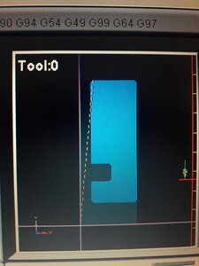

Добрый день, подскажите пожалуйста, как настроить Мач?
Дело в том, что в арткаме распологаю делать по центру заготовки, но при загрузке в Мач, она смещается в правый верхний угол заготовки.
Буду признателен за совет, спасибо.

Система координат и всё остальное задается в Арткаме. Мач исполняет код и ничего не меняет.

Kupfershcmidt писал(а): ↑13 дек 2020, 12:22 Система координат и всё остальное задается в Арткаме. Мач исполняет код и ничего не меняет.
Всё верно, спасибо!
Разобрался, вопрос закрыт, спасибо.
