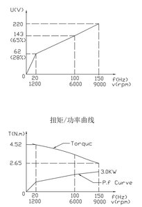

Станок проектирую, сейчас подбираю все компоненты, параллельно делаю чертежи. Если ориентироваться на максимальные обороты в 9000-12000, то есть шпиндели с 5 нм при 1200 оборотов. Но тогда с алюминием никак. У меня был вопрос выше в этой ветке, можно ли поднимать частоту выше номинальной, так и не понял в итоге. Понятно, что ресурс подшипников уменьшится, но эти же подшипники стоят и шпинделях на 24000 оборотов. GDK105-9Z/3.0. http://www.han-qi.com/product/28.html
Приложил статью, где написано при управлении асинхронными двигателями. По логике, до 220 вольт управление идёт при сохранении момента , выше можно регулировать при сохранении мощности (чтобы не пробило обмотку при повышении напряжения), как там написано. Но вот на практике не знаю, не сгорит ли шпиндель. Хотелось бы узнать от более опытных, можно ли работать при частоте выше номинальной, момент там небольшой нужен. Но не зря же китайцы ограничили работу на оборотах в 9000. Хотя может ограничили, чтобы пользователи дальше не поднимали напряжение.
Безымянный.jpg (986 просмотров) <a class='original' href='./download/file.php?id=189853&sid=2e879e7adcf2c991f3cb838b198d7d08&mode=view' target=_blank>Загрузить оригинал (54.61 КБ)</a>

donvictorio
Сообщения: 2349
Репутация: 683
Настоящее имя: Виктор
Сообщение donvictorio »
Не знаю, как по поводу шпинделей, там все только в подшипники упирается, но я регулярно обычные асинхронники 50Гц разгоняю и на 100 и на 200 Гц, чувствуют себя прекрасно. Там нечему ломаться.

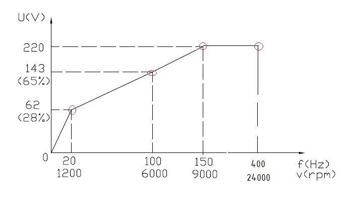

1. Подскажите, пожалуйста, смогу ли я так настроить частотный преобразователь?
Присмотрел Sneider Altivar Machine ATV320. Там есть режим работы: Отношение напряжения/частоты, 5 точек. См. картинку.
2. Быстро ли там переключаются режимы, например, с векторного на U/f. Или придётся много чего перенастраивать каждый раз?
1.jpg (878 просмотров) <a class='original' href='./download/file.php?id=189876&sid=2e879e7adcf2c991f3cb838b198d7d08&mode=view' target=_blank>Загрузить оригинал (31.19 КБ)</a>

AV39 писал(а): 1. Подскажите, пожалуйста, смогу ли я так настроить частотный преобразователь?
1. Возможно. Мне например настройки частотников даются с трудом (хотя наверное просто двигатели такие попадаются).
2. Насколько помню есть возможность хранить несколько конфигураций, насколько легко между ними переключаться не знаю, у меня ATV312, но функцию эту не пользовал.
