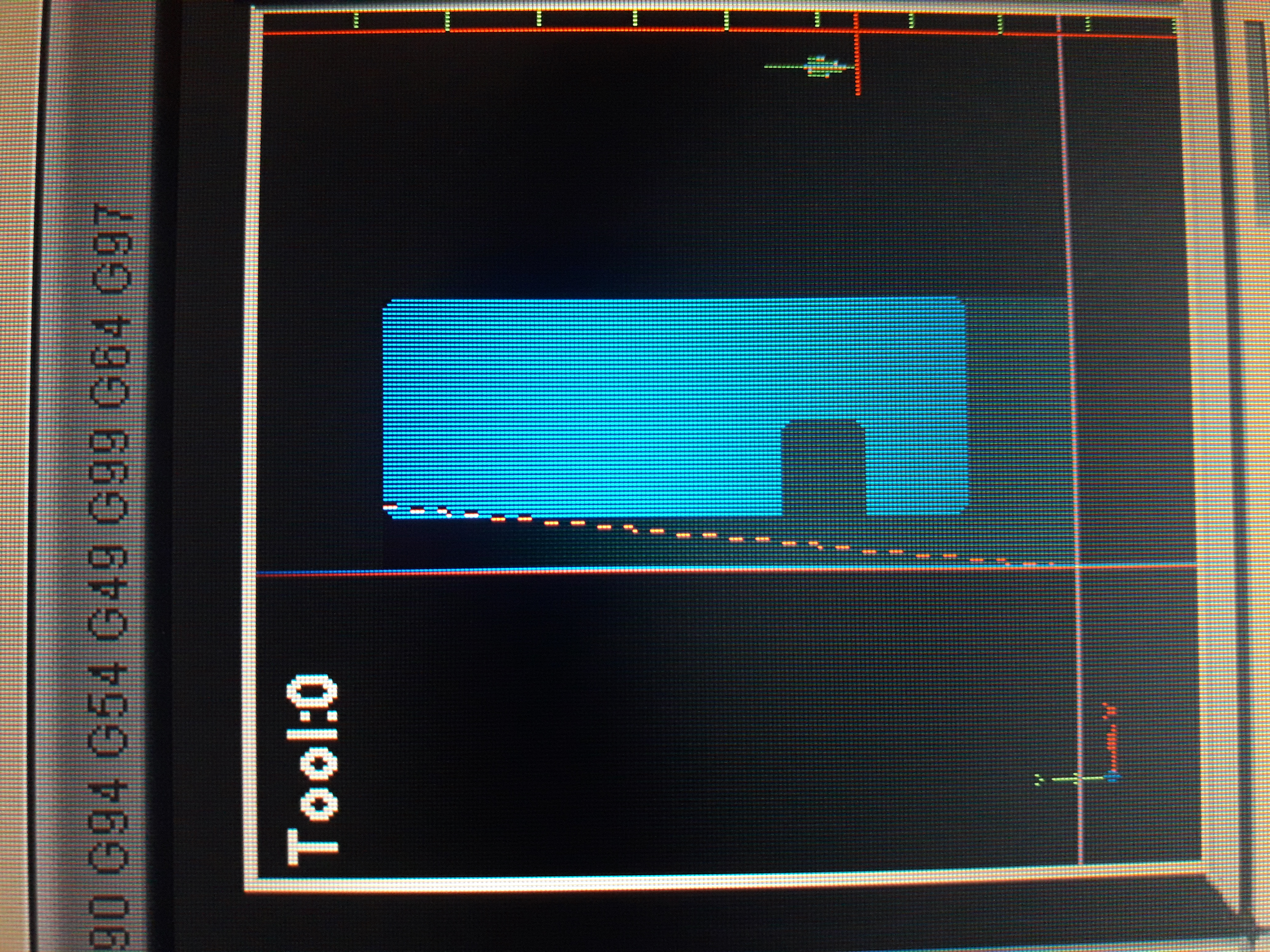

Добрый день, подскажите пожалуйста, как настроить Мач?
Дело в том, что в арткаме распологаю делать по центру заготовки, но при загрузке в Мач, она смещается в правый верхний угол заготовки.
Буду признателен за совет, спасибо.
20201213_130145.jpg (733 просмотра) <a class='original' href='./download/file.php?id=189767&sid=ae5faf09d67e7c79bdb831795af53b40&mode=view' target=_blank>Загрузить оригинал (6.39 МБ)</a>

Сообщение Kupfershcmidt »
Система координат и всё остальное задается в Арткаме. Мач исполняет код и ничего не меняет.

Kupfershcmidt писал(а): ↑13 дек 2020, 12:22 Система координат и всё остальное задается в Арткаме. Мач исполняет код и ничего не меняет.
Всё верно, спасибо!
Разобрался, вопрос закрыт, спасибо.
