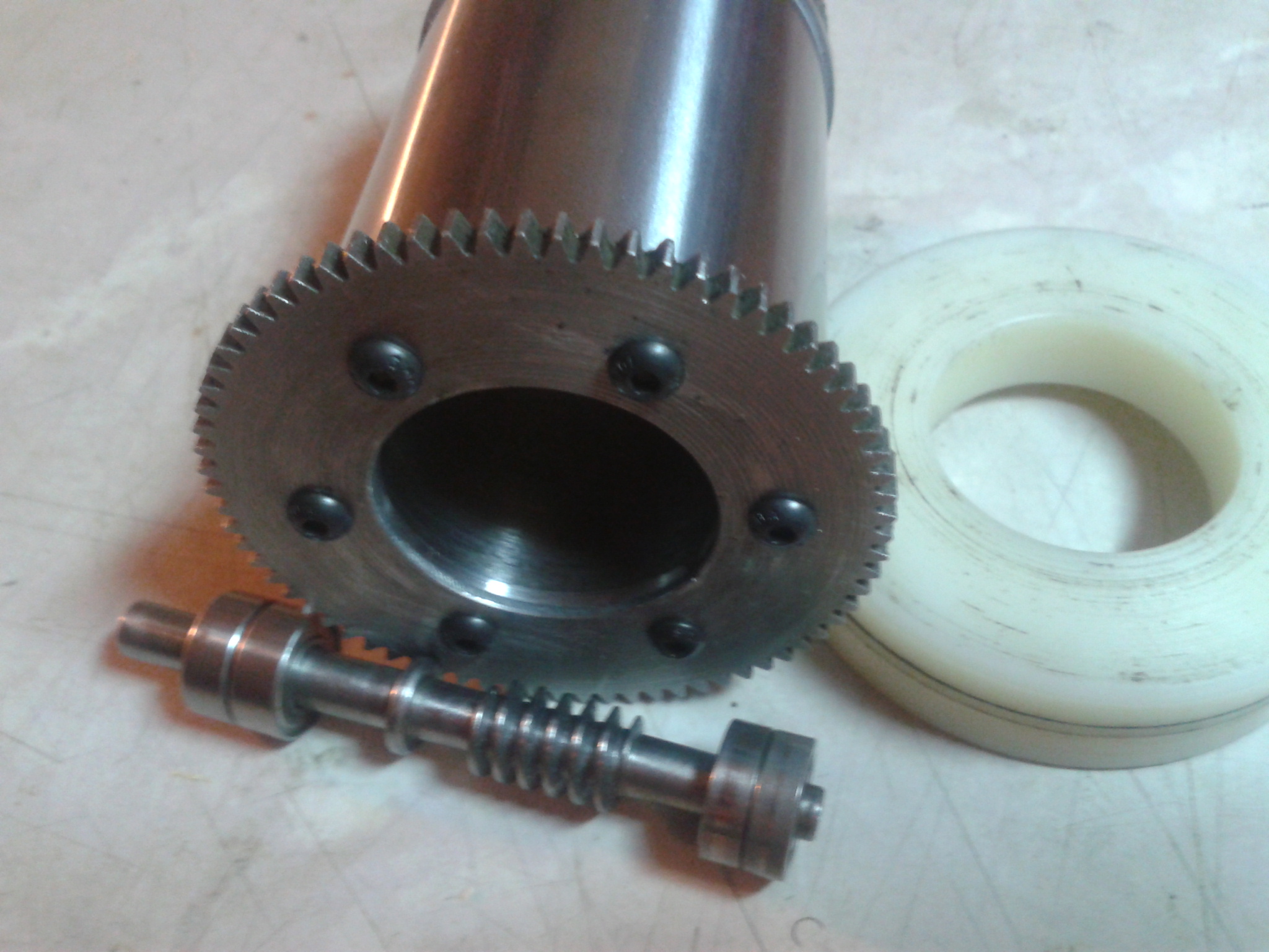

Уважаемые форумчане,нужен совет по четвертой оси. . Контроллер у меня на четыре оси,давно проверял (четвертая ось работает,отображение в градусах).. Сейчас ,чтоб не терять время на ошибках использую готовое зубчатое колесо 72 зуба и 0.8 модуль,червяк сегодня выточил.На неделе соберу до кучи. Передатка получается 1 к 72. Это все как бы фальшивка,так как давно точил заготовку капролоновую. Вот её на этой поворотке и новый червяк и сделаю. Вопрос - какая передатка предпочтительней для удобства подсчета,расчета при написании проги ручками.. Нагрузки - пилим цветнину,сталь - ну если придется :hehehe:то для себя и совсем потихонечку. Микрошаг там стоит 1к4. Получается 160 шагов на один градус(проверьте меня ,если не затруднит).Как мне лучше подойти к этому вопросу.Шаговик скорее всего 200 шагов на оборот.И ещё - в солид каме в градусах буза по четвертой оси ?(не в курсе ,пока барашка).
Фото-0838.jpg (5999 просмотров) <a class='original' href='./download/file.php?id=185073&sid=5645dbc1b5bac795de9c296e50aab0ee&mode=view' target=_blank>Загрузить оригинал (691.22 КБ)</a>
Re: " Мишки гризли""
Для уп по идее пофиг какая редукция в поворотке
Ты же задаешь градусы в уп , а не количество шагов для поворота
У меня сейчас редукция 1/50 , вроде на все хотелки хватает

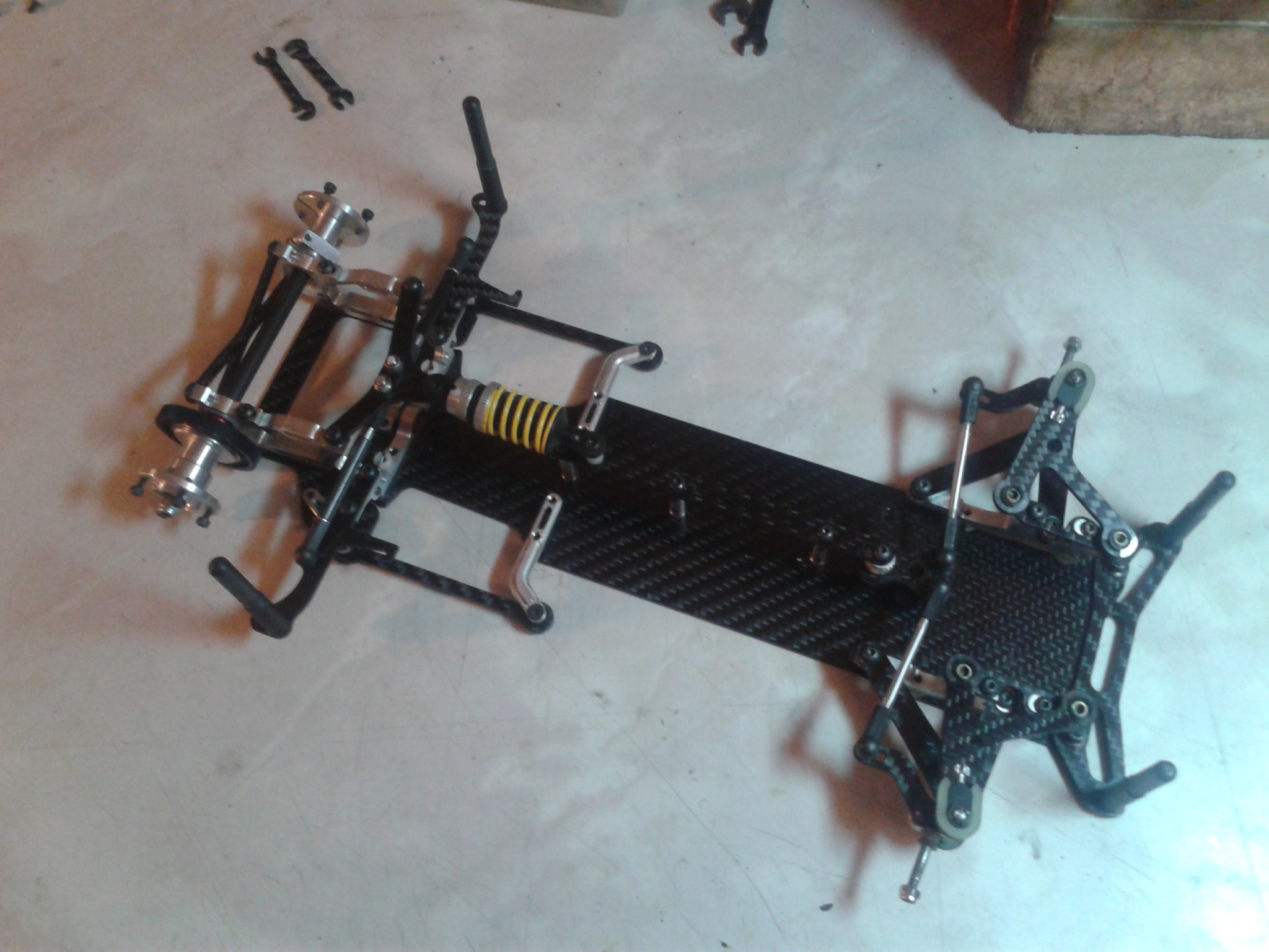

Кажись движуха идёт)).Шаговик заберу в четверг и буду мутить мучачу.
Брат собирает новую машинку)) пока все в куче)) (5826 просмотров) <a class='original' href='./download/file.php?id=185315&sid=5645dbc1b5bac795de9c296e50aab0ee&mode=view' target=_blank>Загрузить оригинал (691.96 КБ)</a>
люфтики есть,пока так стартанём. (5826 просмотров) <a class='original' href='./download/file.php?id=185316&sid=5645dbc1b5bac795de9c296e50aab0ee&mode=view' target=_blank>Загрузить оригинал (668.93 КБ)</a>
на прямки шаговик не хочу,муторно по креплению. (5826 просмотров) <a class='original' href='./download/file.php?id=185317&sid=5645dbc1b5bac795de9c296e50aab0ee&mode=view' target=_blank>Загрузить оригинал (664.35 КБ)</a>
