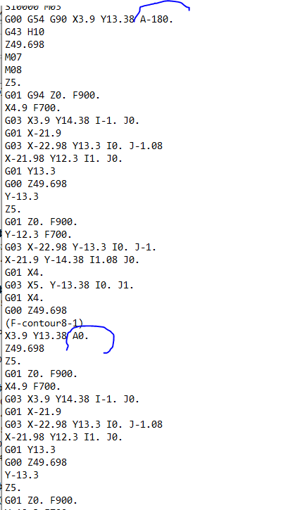

Уважаемые форумчане,нужен совет по четвертой оси. . Контроллер у меня на четыре оси,давно проверял (четвертая ось работает,отображение в градусах).. Сейчас ,чтоб не терять время на ошибках использую готовое зубчатое колесо 72 зуба и 0.8 модуль,червяк сегодня выточил.На неделе соберу до кучи. Передатка получается 1 к 72. Это все как бы фальшивка,так как давно точил заготовку капролоновую. Вот её на этой поворотке и новый червяк и сделаю. Вопрос - какая передатка предпочтительней для удобства подсчета,расчета при написании проги ручками.. Нагрузки - пилим цветнину,сталь - ну если придется :hehehe:то для себя и совсем потихонечку. Микрошаг там стоит 1к4. Получается 160 шагов на один градус(проверьте меня ,если не затруднит).Как мне лучше подойти к этому вопросу.Шаговик скорее всего 200 шагов на оборот.И ещё - в солид каме в градусах буза по четвертой оси ?(не в курсе ,пока барашка).

Для уп по идее пофиг какая редукция в поворотке
Ты же задаешь градусы в уп , а не количество шагов для поворота
У меня сейчас редукция 1/50 , вроде на все хотелки хватает

Эдуарт, прога считай та же самая , как и на 3 оси , ток добавляется значения для поворотакогда надо крутнуть
Например 2 стороны , верх и низ
Верх будет А0
Низ будет А180
Это естесно речь про позиционную обработку
0 задаешь на центре вращения как в токарке, ток зет смотрит вверх
Если будешь делать в каме, то нужен постпроцессор с твоим расположением поворотки на столе

Колян говорит о том, что при позиционной 4х осевой обработке код не отличается фактически от 3осевого, разве что добавляется ось А, и ее поворот в градусах.
Да и ноль, как правило, берется от центра оси вращения, а не от верха или низа заготовки/детали, как обычно в 3х осях.
Т.е. надо например обработать квадрат с 4х сторон, то это можно сделать так же, как если бы ты работал в 3х осях.
После обработки одной стороны пишем А180, заготовка поворачивается на 180 градусов и повторяем процесс обработки.
Это если коротко совсем)

а ты в какой системе чпу работаешь? Мач3 или линукс, муцнц или еще что?
у одной системы бесконечная градуировка, у второй 0-359, и др приколы. надо знать с чем имеем дело, отсюда и г-код будет иметь свой вид. но суть его одинаковая, добавление еще одной буквы в координату, X Y Z и A. Так же важно как стоит твоя поворотная ось, параллельно X или параллельно Y оси

Всем прюветы)).Мач у меня и винда. Контроллер на 4 оси. Ось поворотки параллельна иксу. Почему ноль по оси я понял - так камы заточены.Напишу ручками. Солид кам еще не поставил. Это все от нищеты и не могу определиться с контроллером на 5 осей. Темы читаю ,но ума не прибавляется)). Коля скинет кусок проги и мне сразу станет понятно,как прописывать поворотку ручками. Завтра постараюсь нарисовать цилиндр с каналами и скину сюда и постараюсь объяснить по-лучше чего хочу и как. Когда вручную управляю по клаве реагирует на минус А и плюс А без ограничений. Закинем прогу и позырим, что рисует.Не хотелось бы в постпроцессоре ковыряться или менять.Большие подозрения у меня ,что на отрисовке будет лажа(ну допустим постпроц не тот),ну и хрен с ним )).

К стати о птичках. В начале своей темы про поворотку Николай задавал вопросы ,но пример кода форумчане не скинули,как скорость пишется?
Вот, когда круговую по спирали пишу зетка сама едет с медленной скоростью в заданную позицию дуги,а икс и игрек как написал. А тут как будет ежели в куче?. Дело в том ,что каналы на цилиндре можно фрезеровать по разному,можно и поворотку отдельной строкой прописывать.

С угловыми скоростями в мач3 совсем беда.
Сообщения: 8408
Re: " Мишки гризли""
у меня типа так выдает
как пашет мач на 4 оси я хз, насчет вывода скорости
Снимок.PNG (5375 просмотров) <a class='original' href='./download/file.php?id=185439&sid=dfeeeac24b90e2e8966e7e8d21a1b177&mode=view' target=_blank>Загрузить оригинал (22.54 КБ)</a>
