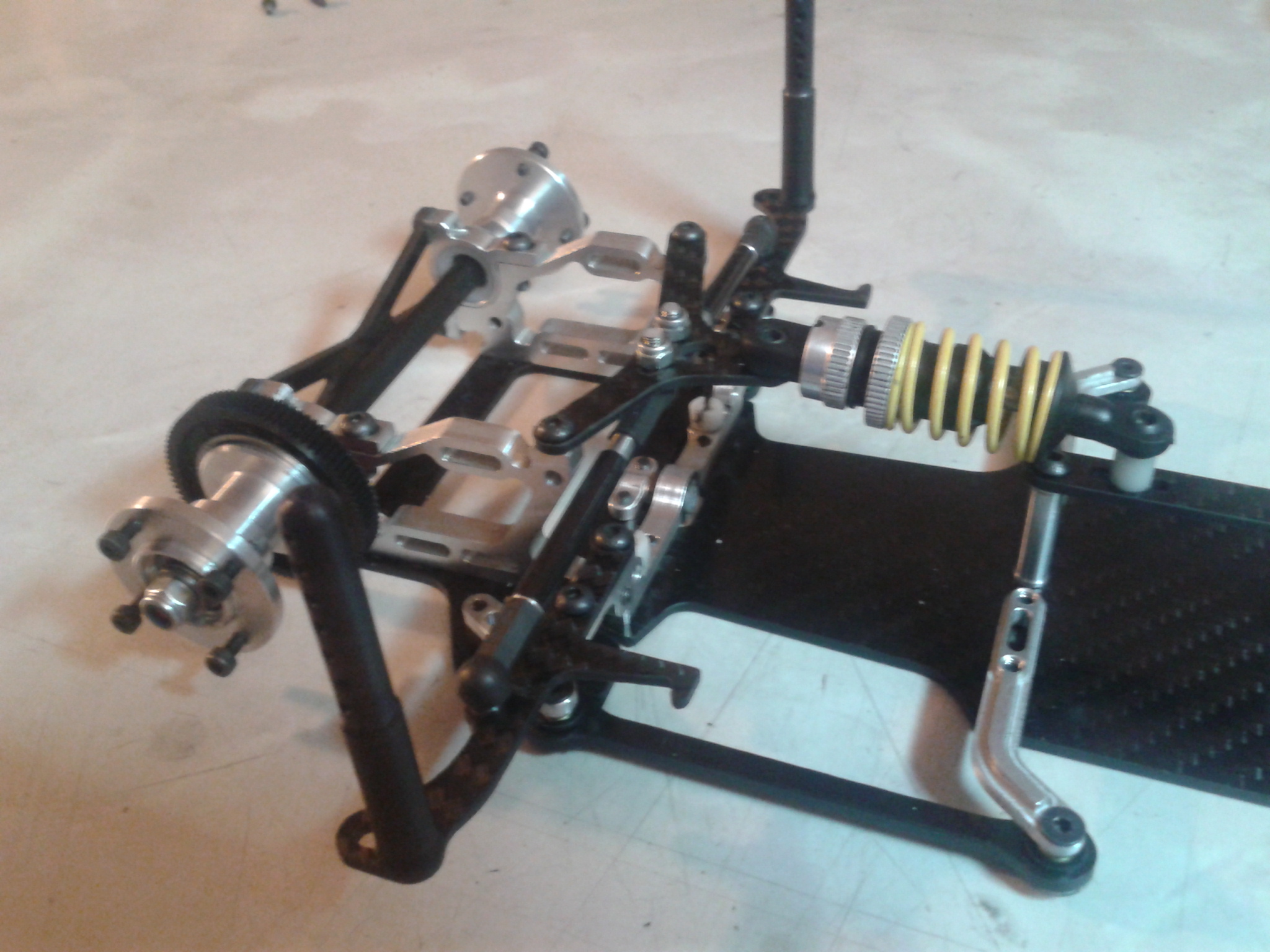

Народ не признает модельки из стеклотекстолита :idiot: .Ну уголь ,так уголь.
