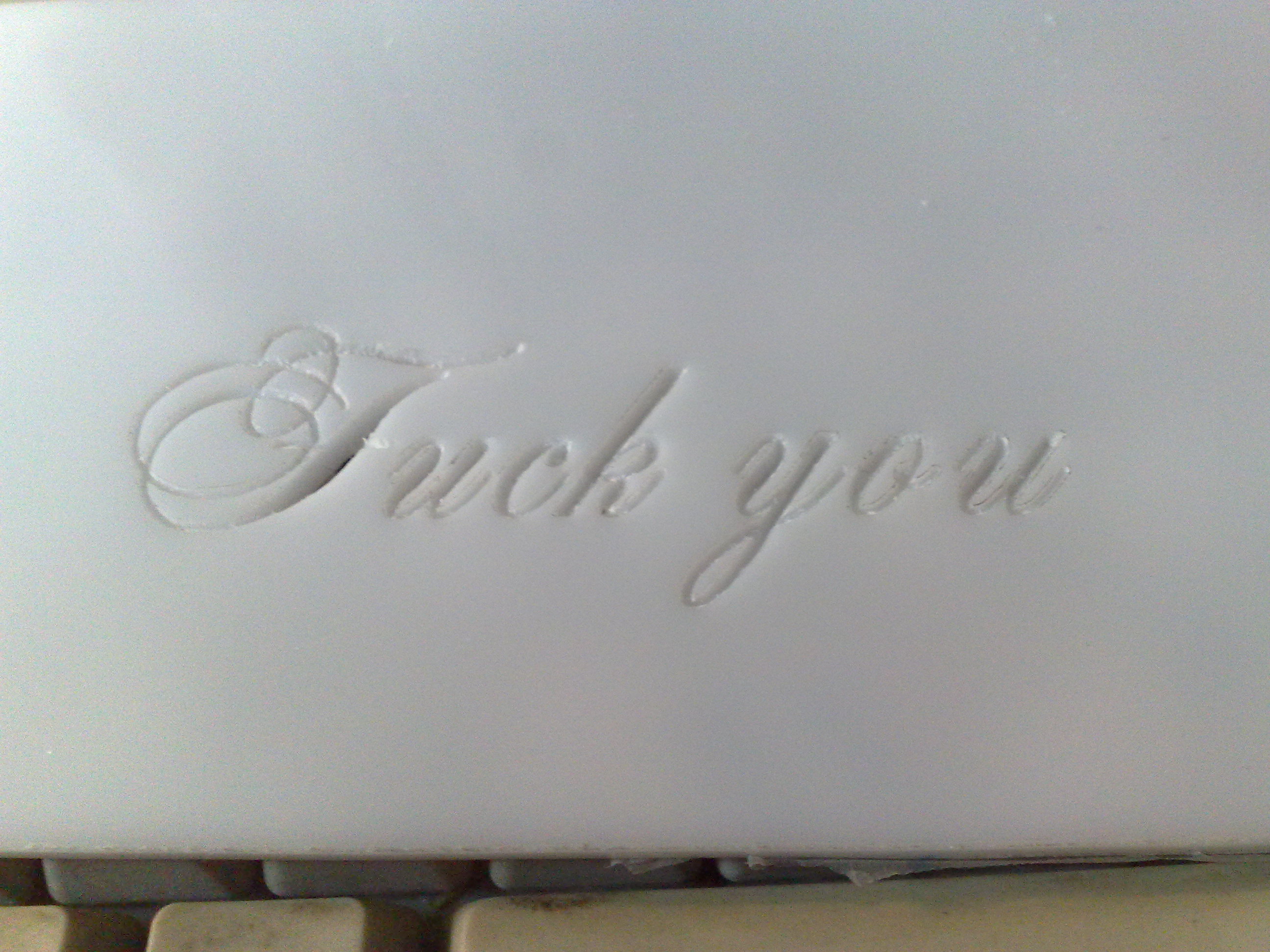

г код кину завтар .
а так вот выходит срез . думаю это хорошо
толшина 43 мм снимал по 1 мм на скорости 4500мм .мин
вроде все норм. лесенок нет . за 43 круга .
жескости пока не хватает
жду когда финасы появятся, доделаю .

и вот тут еще тренировался .
гравировка.

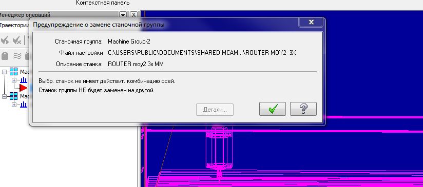

создаю станочную группу в мастеркаме. вот сталкнулся с такой проблемкой
выдает такое сообщение
проблема.JPG (4438 просмотров) <a class='original' href='./download/file.php?id=12023&mode=view' target=_blank>Загрузить оригинал (54.15 КБ)</a>
что это значит и как лечить непонимаю

2aftaev поможешь? немогу разобратся с постпроцессами
как нарисовать свой станок и применить в мастер кам.
нарисовал в солиде , вставил в мастер кам . вроде все назначил но ни чего не работает.
даже свой простой постпроцес сделал под свои размеры станка а он тоже не работает
вроде слизал все с дефолта , там работает а мой нет.
