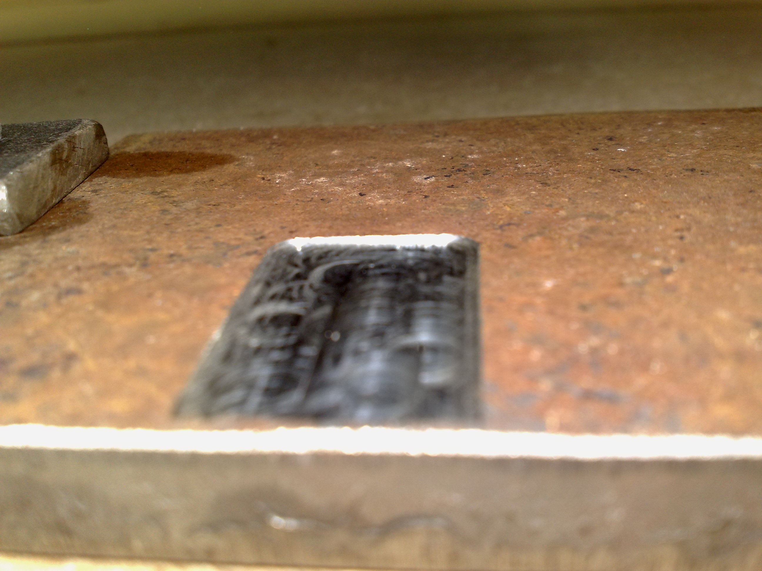

г код кину завтар .
а так вот выходит срез . думаю это хорошо
толшина 43 мм снимал по 1 мм на скорости 4500мм .мин
вроде все норм. лесенок нет . за 43 круга .
жескости пока не хватает
жду когда финасы появятся, доделаю .

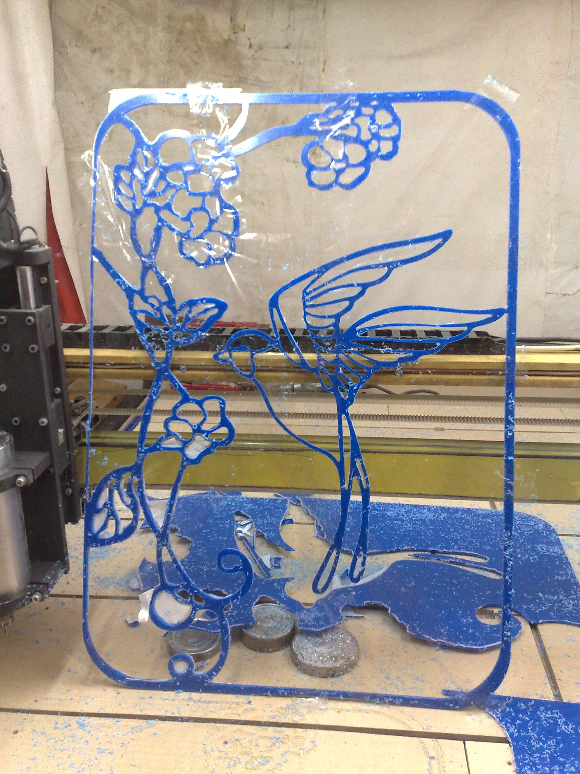

фасадики
01022013650.jpg (4550 просмотров) <a class='original' href='./download/file.php?id=11453&mode=view' target=_blank>Загрузить оригинал (816.42 КБ)</a>
https://www.youtube.com/watch?v=CMyBXf0AKe8

а пока то что уже сделал на станке . и как выглядит после покраски .

а вот еще железку немного погрыз.
19022013700.jpg (3965 просмотров) <a class='original' href='./download/file.php?id=12611&mode=view' target=_blank>Загрузить оригинал (784.07 КБ)</a>
19022013702.jpg (3965 просмотров) <a class='original' href='./download/file.php?id=12612&mode=view' target=_blank>Загрузить оригинал (579.46 КБ)</a>
грыз по 1 десятке на глубину 0.5мм
пробывал . буду формы для литья грызть.
http://www.zavetrom.ru

master_70 писал(а):грыз по 1 десятке на глубину 0.5мм
без диаметра фрезы, подач и оборотов и какая фреза это ни о чем не говорит :)
master_70
Сообщения: 1935
Репутация: 317
Откуда: Московская_обл
Re: Бюджетный ЧПУ 1150х660мм с пос. модернизацией до 2160х15
Сообщение master_70 »
aftaev писал(а):без диаметра фрезы, подач и оборотов и какая фреза это ни о чем не говорит :)
фреза по дереву 6 мм. 6000 об в мин, подачу делал 10мм с
Последний раз редактировалось master_70 07 мар 2013, 20:21, всего редактировалось 1 раз.
Сообщения: 34042
долго наверно не прожила?

aftaev писал(а):долго наверно не прожила?
жива до сихпор
https://www.youtube.com/watch?v=pMvVHWWSZKE
и ал ей обрабатывал
и еще рах сталюку резал
я уже не первый рах пользуюсь этими фрезами чтоб железки резать
и пазы делал и выравнивал пластину.
меня результаты устроили

нарисовал в солиде , вставил в мастер кам . вроде все назначил но ни чего не работает.
даже свой простой постпроцес сделал под свои размеры станка а он тоже не работает
вроде слизал все с дефолта , там работает а мой нет.
