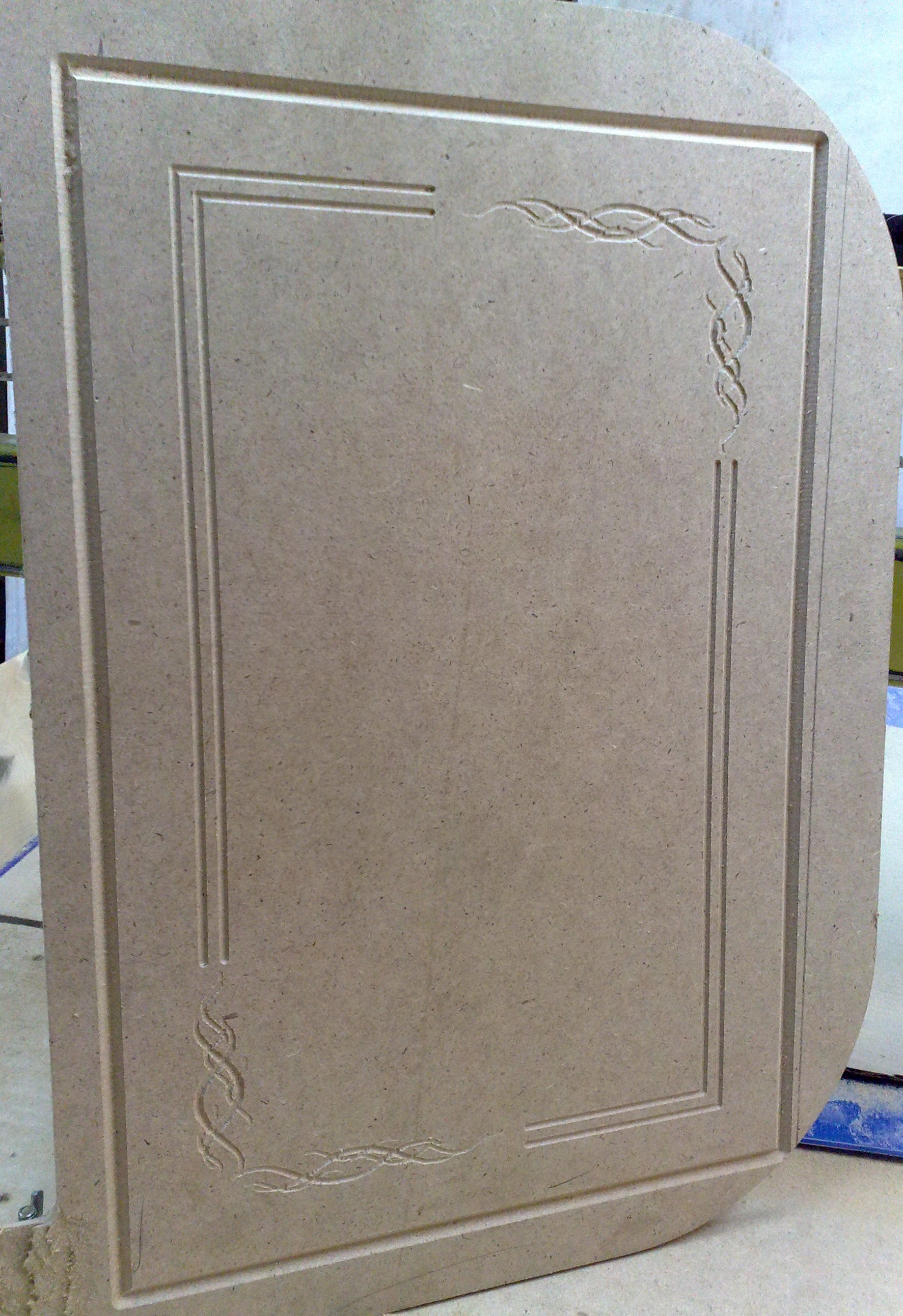

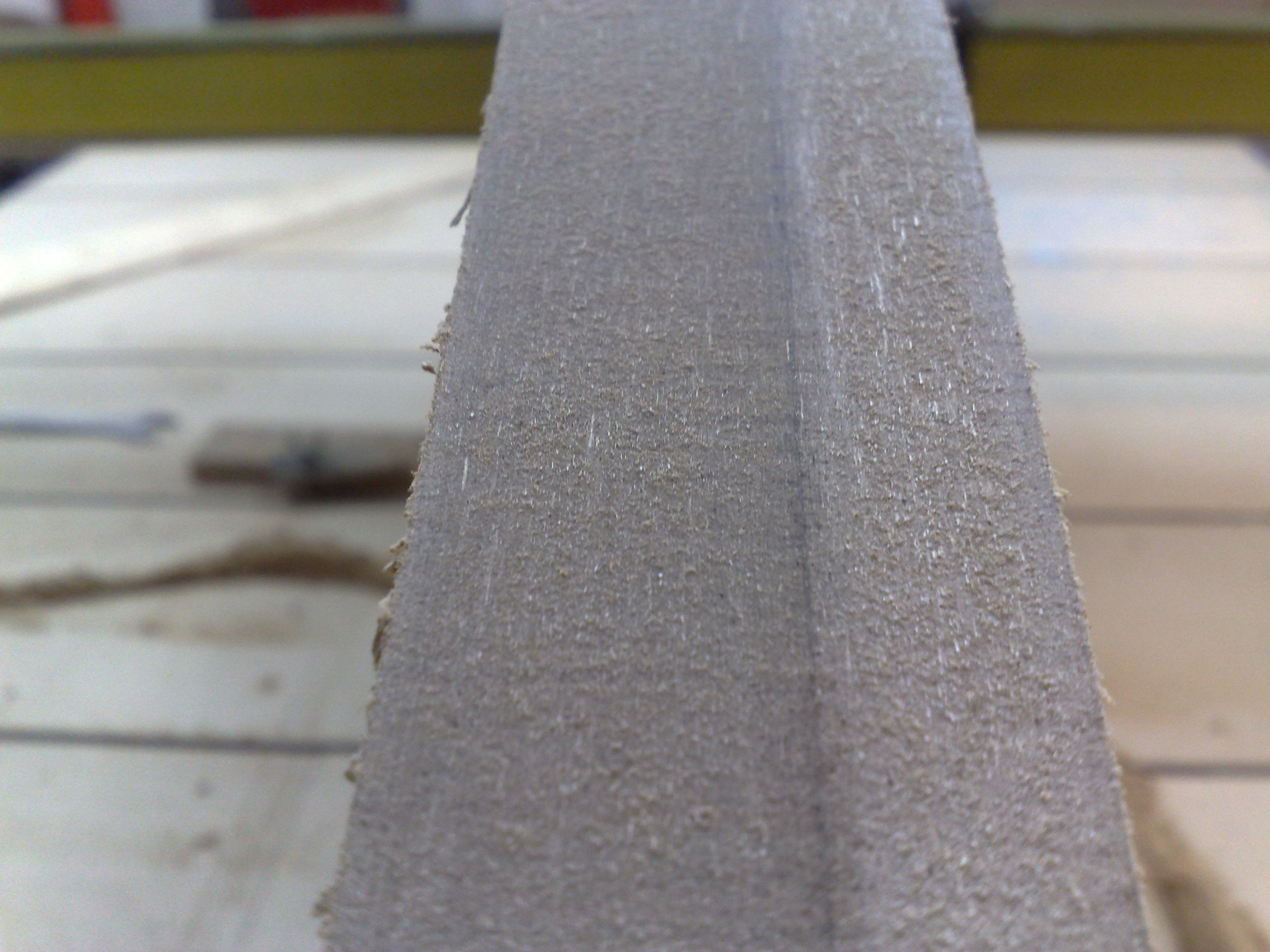

а так вот выходит срез . думаю это хорошо
толшина 43 мм снимал по 1 мм на скорости 4500мм .мин
вроде все норм. лесенок нет . за 43 круга .
жескости пока не хватает
жду когда финасы появятся, доделаю .

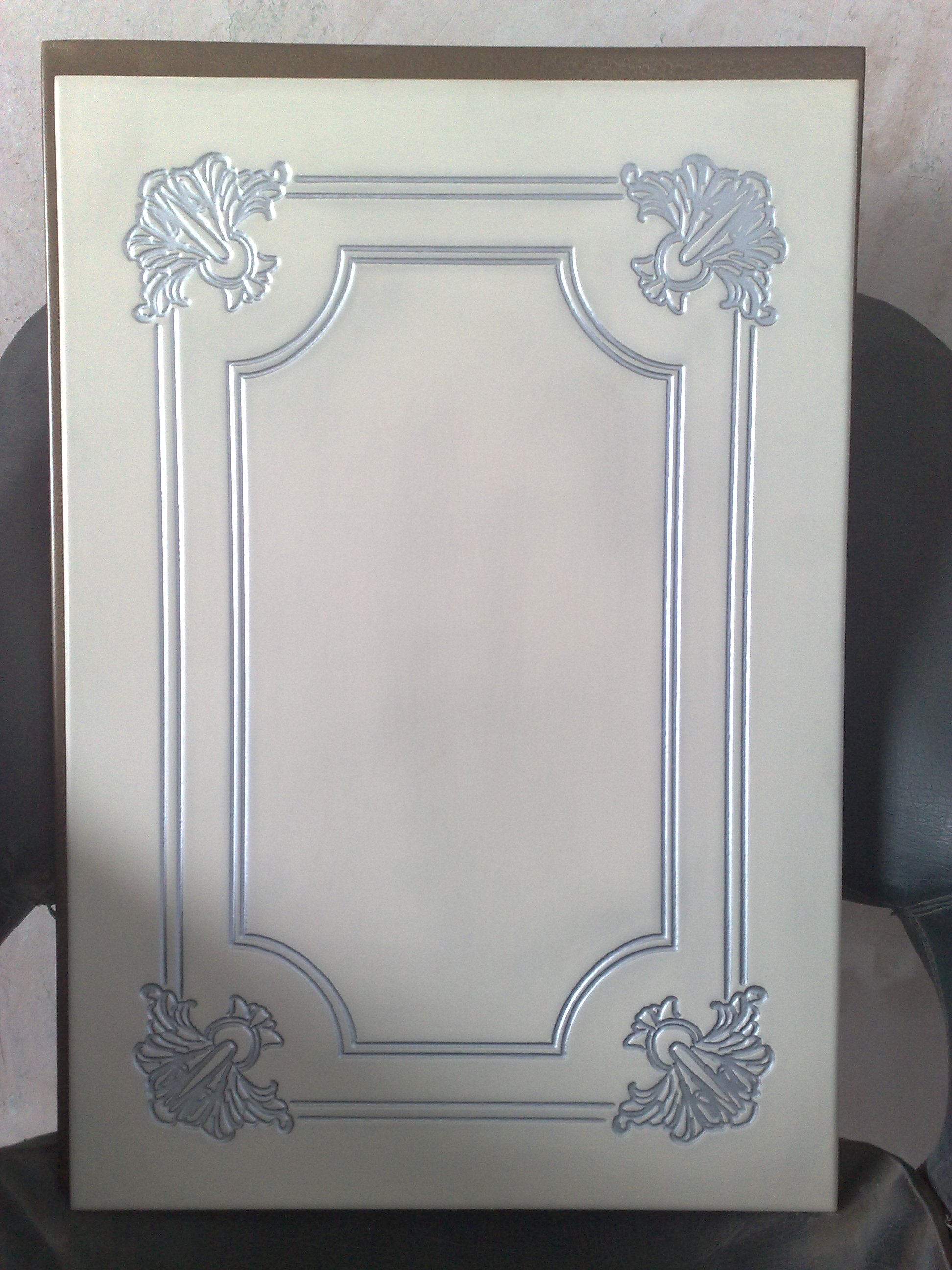

фасадики
01022013650.jpg (4794 просмотра) <a class='original' href='./download/file.php?id=11453&sid=445be94e04d51ec0be37e2efae7c65e3&mode=view' target=_blank>Загрузить оригинал (816.42 КБ)</a>
https://www.youtube.com/watch?v=CMyBXf0AKe8

Серега, пальчики-то сами под фрезу лезут? :-)

Fisher писал(а):И где твой циклон?
циклон работает исправно
а пальчика так и стремятся под фрезу.
надо какойто прижим придумать. чтоб материал не прыгал. наверное со временем сделаю вакуумный столик накладной. после того как 4 ось сделаю.

28022013730.jpg (4210 просмотров) <a class='original' href='./download/file.php?id=12602&sid=445be94e04d51ec0be37e2efae7c65e3&mode=view' target=_blank>Загрузить оригинал (901.88 КБ)</a>
22022013711.jpg (4210 просмотров) <a class='original' href='./download/file.php?id=12603&sid=445be94e04d51ec0be37e2efae7c65e3&mode=view' target=_blank>Загрузить оригинал (707.03 КБ)</a>
22022013714.jpg (4210 просмотров) <a class='original' href='./download/file.php?id=12604&sid=445be94e04d51ec0be37e2efae7c65e3&mode=view' target=_blank>Загрузить оригинал (912.58 КБ)</a>
22022013718.jpg (4210 просмотров) <a class='original' href='./download/file.php?id=12605&sid=445be94e04d51ec0be37e2efae7c65e3&mode=view' target=_blank>Загрузить оригинал (799.3 КБ)</a>
22022013721.jpg (4210 просмотров) <a class='original' href='./download/file.php?id=12608&sid=445be94e04d51ec0be37e2efae7c65e3&mode=view' target=_blank>Загрузить оригинал (942.62 КБ)</a>
22022013715.jpg (4210 просмотров) <a class='original' href='./download/file.php?id=12609&sid=445be94e04d51ec0be37e2efae7c65e3&mode=view' target=_blank>Загрузить оригинал (707.98 КБ)</a>
22022013716.jpg (4210 просмотров) <a class='original' href='./download/file.php?id=12610&sid=445be94e04d51ec0be37e2efae7c65e3&mode=view' target=_blank>Загрузить оригинал (758.66 КБ)</a>

а вот еще железку немного погрыз.
19022013700.jpg (4209 просмотров) <a class='original' href='./download/file.php?id=12611&sid=445be94e04d51ec0be37e2efae7c65e3&mode=view' target=_blank>Загрузить оригинал (784.07 КБ)</a>
19022013702.jpg (4209 просмотров) <a class='original' href='./download/file.php?id=12612&sid=445be94e04d51ec0be37e2efae7c65e3&mode=view' target=_blank>Загрузить оригинал (579.46 КБ)</a>
грыз по 1 десятке на глубину 0.5мм
пробывал . буду формы для литья грызть.

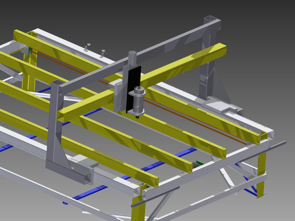

вот примерный вариант модернизации .
концепт1.jpg (4177 просмотров) <a class='original' href='./download/file.php?id=12625&sid=445be94e04d51ec0be37e2efae7c65e3&mode=view' target=_blank>Загрузить оригинал (81.17 КБ)</a>

Re: Бюджетный ЧПУ 1150х660мм с пос. модернизацией до 2160х15
master_70 писал(а):грыз по 1 десятке на глубину 0.5мм
без диаметра фрезы, подач и оборотов и какая фреза это ни о чем не говорит :)
master_70
Сообщения: 1922
Репутация: 317
Откуда: Московская_обл
Сообщение master_70 »
aftaev писал(а):без диаметра фрезы, подач и оборотов и какая фреза это ни о чем не говорит :)
фреза по дереву 6 мм. 6000 об в мин, подачу делал 10мм с
