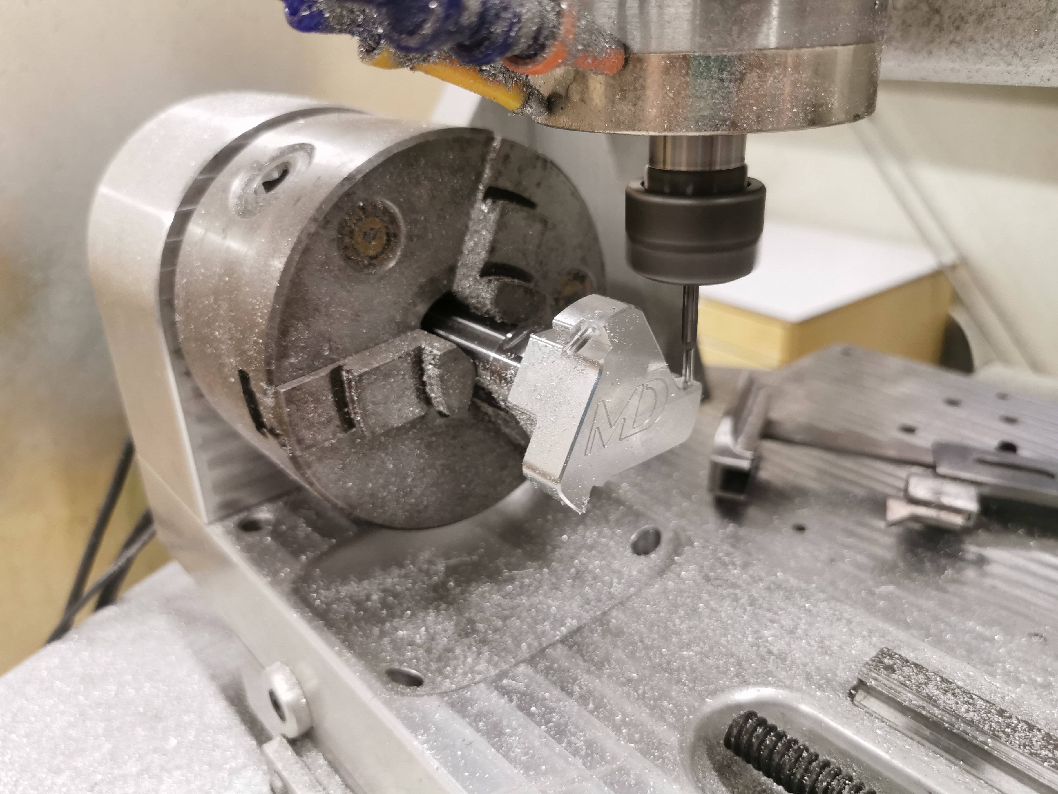

запилил свежую партию сковородочек. отказался от пластин CCGT09 теперь только ромбики DCMT11 а также теперь 3 типоразмера ER16,ER20,ER25 диаметры 45,55,65 также фрезы теперь анодированные,места под пластины теперь делаются на поворотной оси на оправке но всеравно разбег по высоте в несколько соток присутствет.

Сфоткай пожалуйста блок поворотки целиком. ШВП и рельсы это поджим деталей ?
Re: Сковородочка
по этому станку все тут viewtopic.php?f=146&t=3533&view=unread#unread
