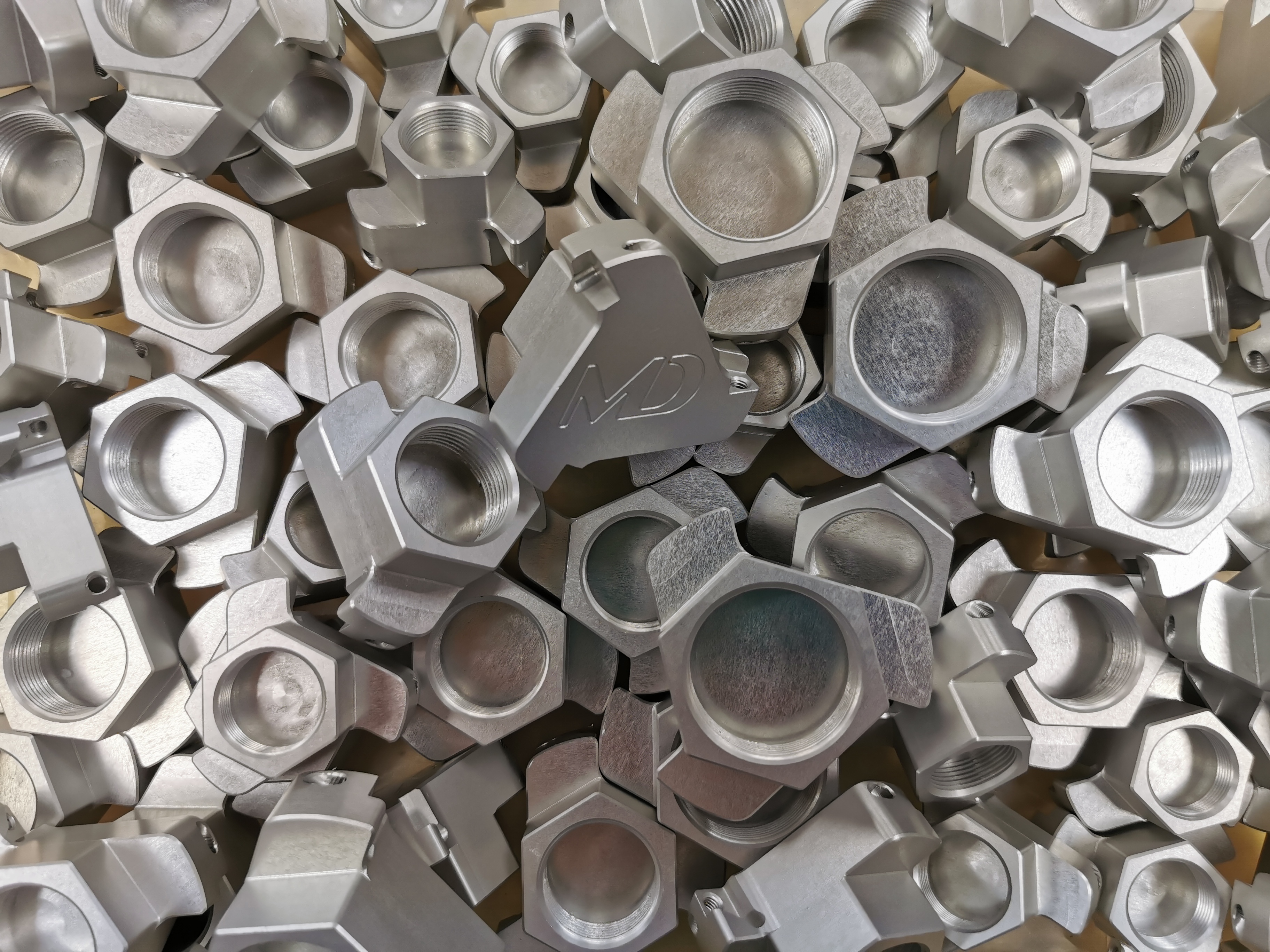

Пользуюсь сковородкой от sima8520 .
Шелестит при работе идет мягко. Вот сегодня делал .

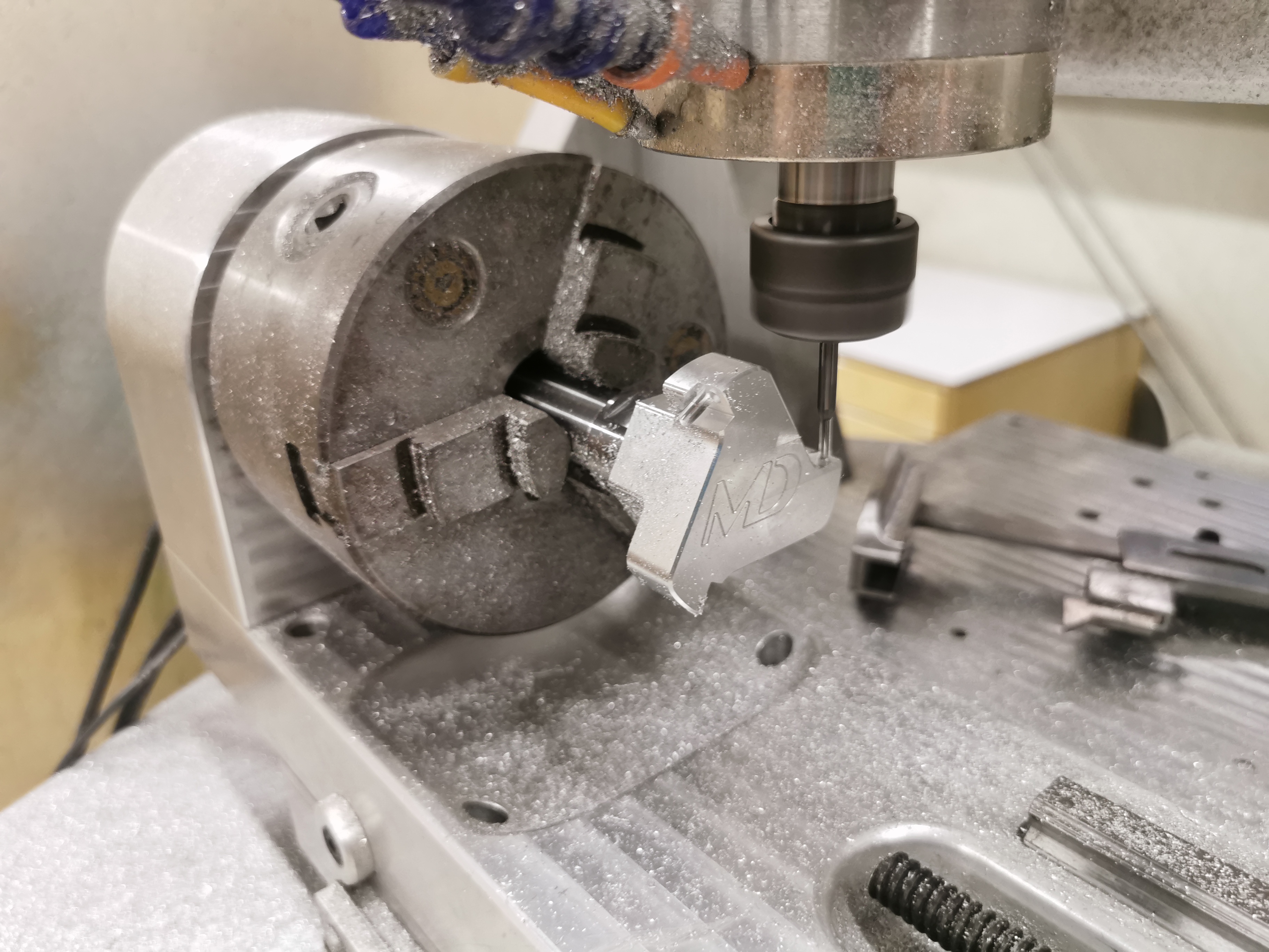

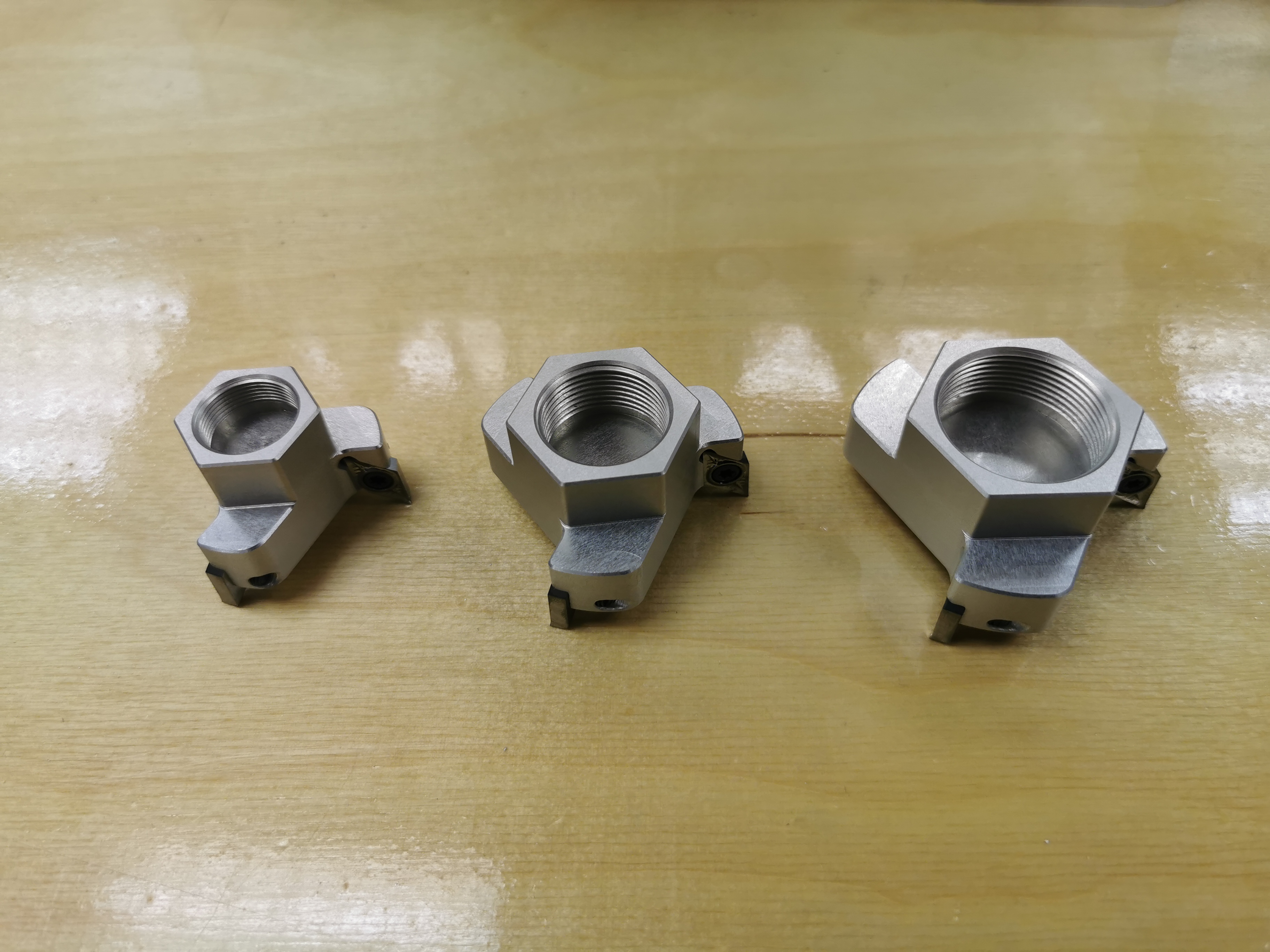

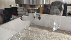

запилил свежую партию сковородочек. отказался от пластин CCGT09 теперь только ромбики DCMT11 а также теперь 3 типоразмера ER16,ER20,ER25 диаметры 45,55,65 также фрезы теперь анодированные,места под пластины теперь делаются на поворотной оси на оправке но всеравно разбег по высоте в несколько соток присутствет.

Сфоткай пожалуйста блок поворотки целиком. ШВП и рельсы это поджим деталей ?
Re: Сковородочка
по этому станку все тут viewtopic.php?f=146&t=3533&view=unread#unread

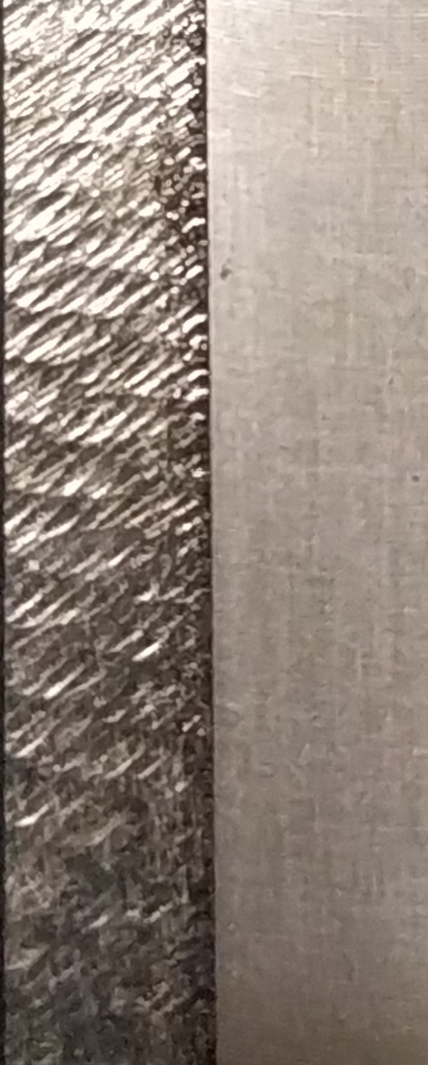

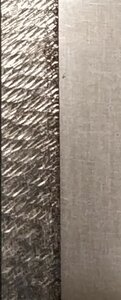

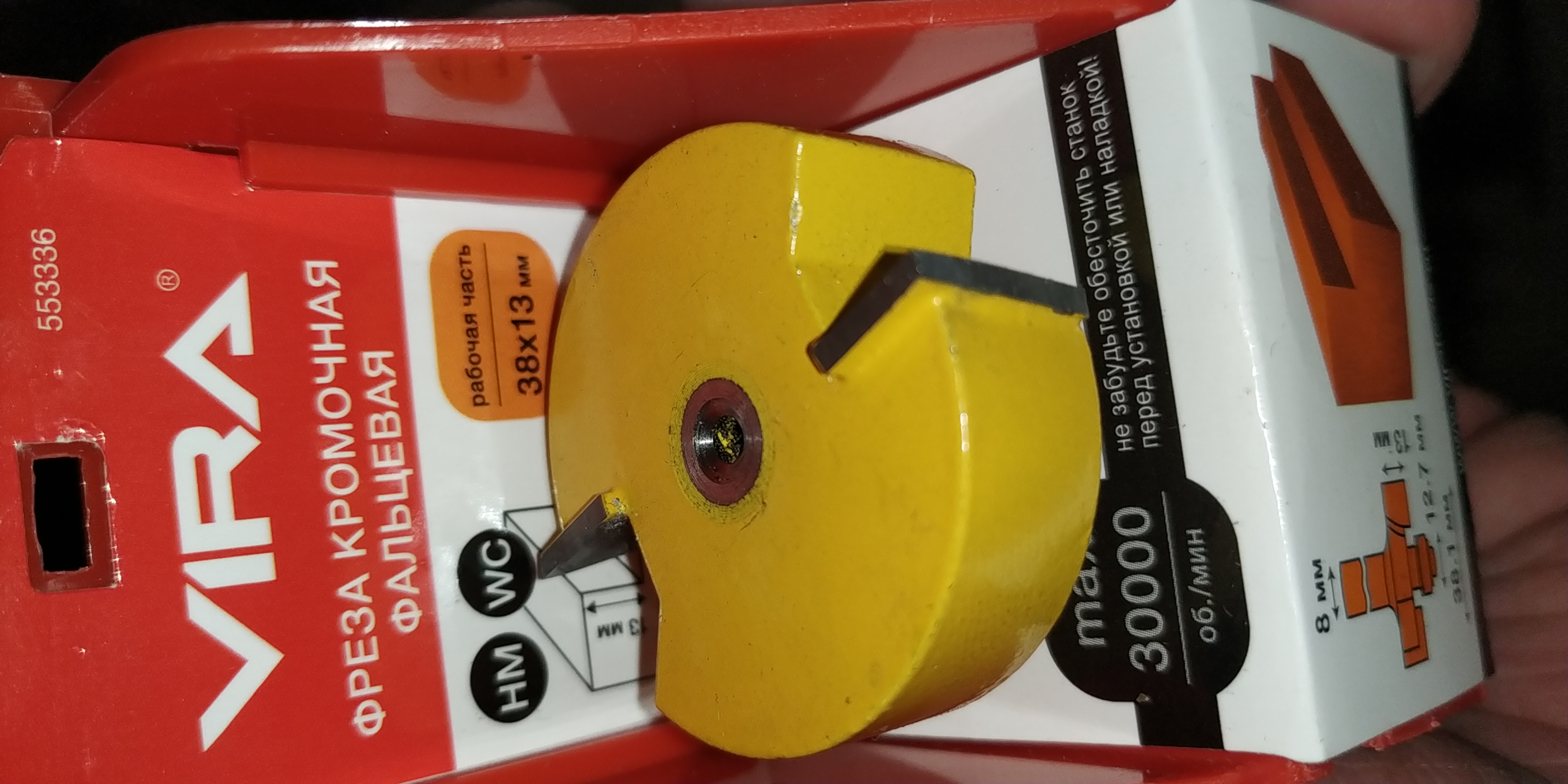

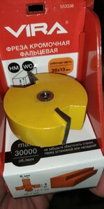

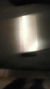

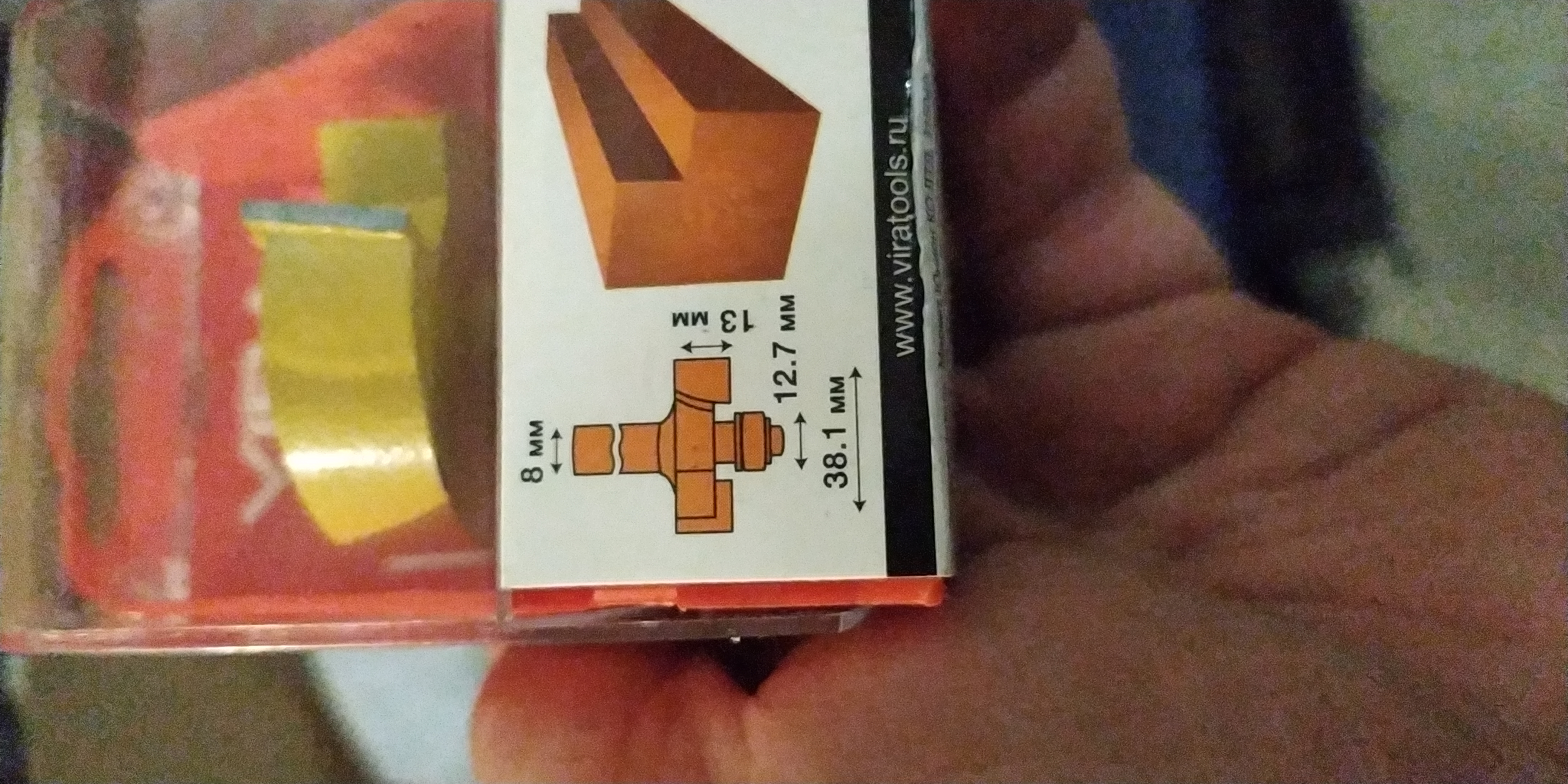

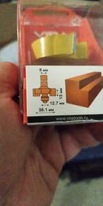

Думал, купить или самому сделать Решил купить. Взял в Леруа пазовую фрезу 38*13 хвост 8, за 512 руб.
Открутил подшипник, срезал "пипку" .
Опробовал: подача 1500 мм/мин, заглубление 1мм, работает отлично. Материал Д16Т русский. Шпиндель 1,5 кВт китаец. 8000 об/мин.
IMG_20210421_211009.jpg (7515 просмотров) <a class='original' href='./download/file.php?id=194895&mode=view' target=_blank>Загрузить оригинал (4.67 МБ)</a>
IMG_20210421_211036.jpg (7515 просмотров) <a class='original' href='./download/file.php?id=194892&mode=view' target=_blank>Загрузить оригинал (3.17 МБ)</a>
С лева след от 10мм трёх пёрой китайской фрезы, с права плоскость обработана пазовой фрезой.
