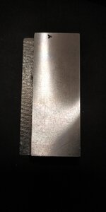

Пользуюсь сковородкой от sima8520 .
Шелестит при работе идет мягко. Вот сегодня делал .

Думал, купить или самому сделать Решил купить. Взял в Леруа пазовую фрезу 38*13 хвост 8, за 512 руб.
Открутил подшипник, срезал "пипку" .
Опробовал: подача 1500 мм/мин, заглубление 1мм, работает отлично. Материал Д16Т русский. Шпиндель 1,5 кВт китаец. 8000 об/мин.
IMG_20210421_211009.jpg (7503 просмотра) <a class='original' href='./download/file.php?id=194895&sid=18a49139230c1f911d570a4214117974&mode=view' target=_blank>Загрузить оригинал (4.67 МБ)</a>
IMG_20210421_211036.jpg (7503 просмотра) <a class='original' href='./download/file.php?id=194892&sid=18a49139230c1f911d570a4214117974&mode=view' target=_blank>Загрузить оригинал (3.17 МБ)</a>
С лева след от 10мм трёх пёрой китайской фрезы, с права плоскость обработана пазовой фрезой.
