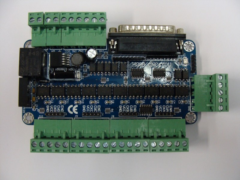

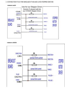

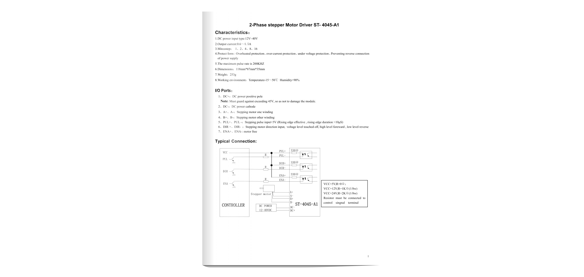

Здравствуйте. Кто знаком с платой HG08 ?
Пожалуйста подскажите что за резисторы упомянуты в мануале?
Нужны ли они? Какой у них номинал? Сколько не смотрел видео по сборке шкафов никаких резисторов там не видел
Драйвера ST4045-A1
Двигателя nema 23 112мм 3амперные если это важно

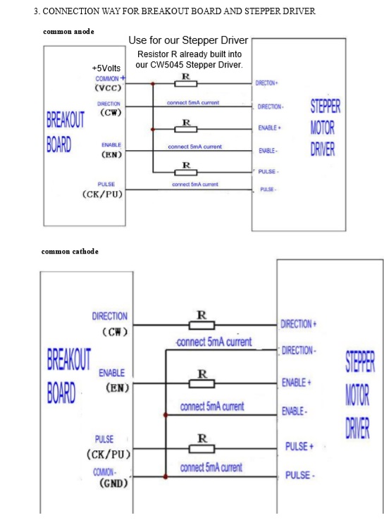

Сообщение niksooon »
ответ в вашем-же вопросе на 3-м скрине ...... если выходы контроллера 5-ти вольтовые -токоограничивающие сопротивления не нужны ...
max218811
Сообщения: 0
Зарегистрирован: 08 ноя 2020, 08:21
Настоящее имя: Макс
Сообщение max218811 »
niksooon писал(а): ↑ ответ в вашем-же вопросе на 3-м скрине ...... если выходы контроллера 5-ти вольтовые -токоограничивающие сопротивления не нужны ...
То есть если я на плату управления подаю питание от 12V то на выходы так же выходит 12V и мне нужно ставить резисторы 1 килоом 1/8 ватта?
Там написано входное напряжение от 7 до 70 вольт
Еще вопрос с обозначениями на плате
CW это DIR
CK это PUL
То есть плюсы собираю на VCC
EN = ENA-
CW= DIR-
CK=PUL-
Правильно?
Не хотелось бы спалить все при первом включении
