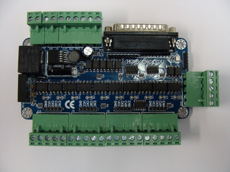

Здравствуйте. Кто знаком с платой HG08 ?
Пожалуйста подскажите что за резисторы упомянуты в мануале?
Нужны ли они? Какой у них номинал? Сколько не смотрел видео по сборке шкафов никаких резисторов там не видел
Драйвера ST4045-A1
Двигателя nema 23 112мм 3амперные если это важно

ответ в вашем-же вопросе на 3-м скрине ...... если выходы контроллера 5-ти вольтовые -токоограничивающие сопротивления не нужны ...

niksooon писал(а): ответ в вашем-же вопросе на 3-м скрине ...... если выходы контроллера 5-ти вольтовые -токоограничивающие сопротивления не нужны ...
То есть если я на плату управления подаю питание от 12V то на выходы так же выходит 12V и мне нужно ставить резисторы 1 килоом 1/8 ватта?
Там написано входное напряжение от 7 до 70 вольт
Еще вопрос с обозначениями на плате
CW это DIR
CK это PUL
То есть плюсы собираю на VCC
EN = ENA-
CW= DIR-
CK=PUL-
Правильно?
Не хотелось бы спалить все при первом включении

max218811 писал(а): То есть если я на плату управления подаю питание от 12V то на выходы так же выходит 12V и мне нужно ставить резисторы 1 килоом 1/8 ватта?
На этой плате входное напряжение сначала идёт на понижающий dc/dc преобразователь, а затем на изолированный dc/dc преобразователь, вероятно на 5В(чёрный прямоугольник под реле), от него питание поступает на VCC выходы осей.
Upd: В мануале написан тип изолированного dc/dc преобразователя: B0505LS-1W, следовательно на VCC выходы осей идёт 5В.
