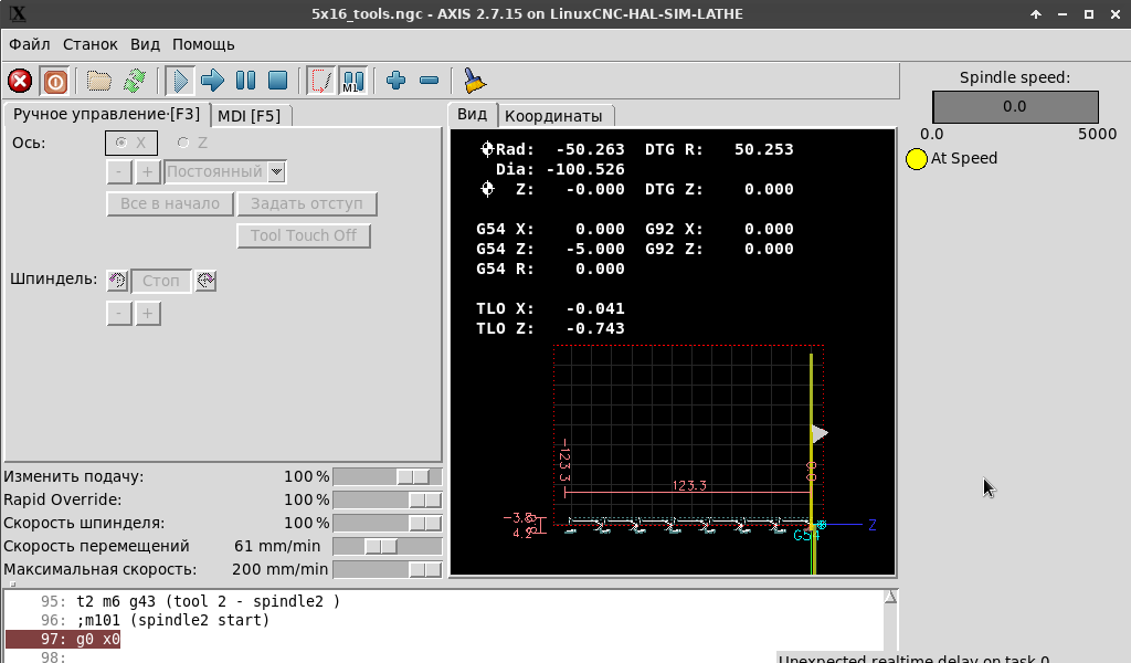

aftaev писал(а): ↑30 окт 2020, 21:16
xenon-alien писал(а): ↑ t4m6g43
G43M6H4T4
Есть значение? :thinking:
Сечас попробую... Может для моего кода будет...
Неа - не имет значения.
xenon-alien писал(а): ↑ Ругается . (симулятор настроил как "оригинал")
Значит в твоем коде ошибка или так инструмент привязан.
xenon-alien писал(а): ↑ И пропало тиражирование
Делаешь вначале чтоб одну деталь точило, а потом тиражирование включаешь.
Пишешь вначале /
/O100 do
/G10 L20 P1 z[#<_Cutt_Tool>] (zadanie tekushei pozicii znachenia 1.5 - rizec)
Жми на кнопку. Будет вкл/выкл тиражирование. Это тебе на будущее пригодится.

xenon-alien писал(а): ↑ Есть значение?
Эт нужно делать когда привязывается инструмент. Просто написать в Gcode без привязки работать не будет. У тебя таблица инструментов заполнена. Как ты инсрумент в симуляторе привязал. У тебя мож из-за привязки за лимит по Х выходит.

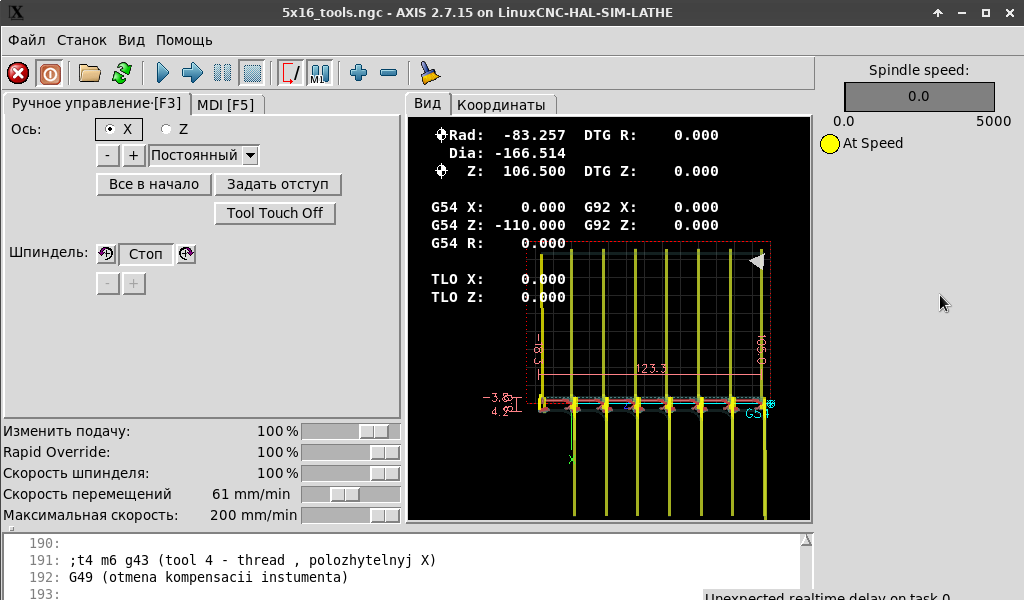

Привязка былавключена когда делал ТИ. Каждый инструмент по g0 x0 стает по ценрту люнета
Но могу повторно пройтись загнав в дома и бнулив все СК. (лишь бы помогло)
Мне тут намекают , что бы поменял местами значения в ini
С этого
MIN_LIMIT =                    -90.0
MAX_LIMIT =                     0.0
На этот
MIN_LIMIT =                    0.0
MAX_LIMIT =                    -90.0
Есть смысл?
aftaev писал(а): ↑ Как ты инсрумент в симуляторе привязал
Просто все значения ТИ переписал с физического станка на симулятор.
Может ХАЛ нужно поправить, что бы работал, как линейный инструмент? А то катается в неизвестном направлении при ручной смене.

Этот Gcode тоже за лимиты выходит? На какую строчку ругается?

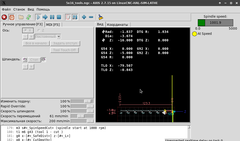

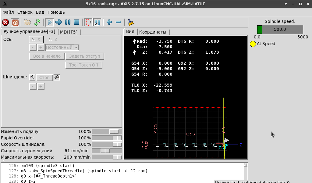

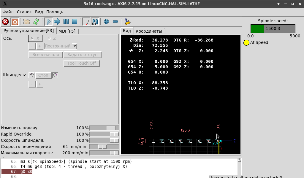

В том то и рикол, что с этим "примитивным" кодом всё работает с выше указанной таблицей инструментов.
Но при этом Z 112 после ХОМЕ.
По той таблице инструментов подгонялся этот код.
Пошаманил над симулятором.
Прописал линейный магазин и ругается только по Z.
Заменил в ТИ Z -120,8..... на -0,8 по инструментах 12 убрал -0 оставил и сотые по всем дугим. перестал симулятор ругаться. С лимитами 0-135 и 0-90.
Тепрь как в тетрисе рабочая зона перескакивает и не ругается...
По идее же без разницы, где привязан интрумент, главное, что бы в зоне рабочего поля был... Правда? :thinking:
Теперь как это заставить работать на реальном станке?
Наверное это уже по месту нужно будет проверять. (Правда у нас вводят "красную зону" с понедльника, так что всё остановится на неопределенный период и когда туда доберусь - не известно)
Пробовать удалить и по новой прописать ТИ? Поможет?

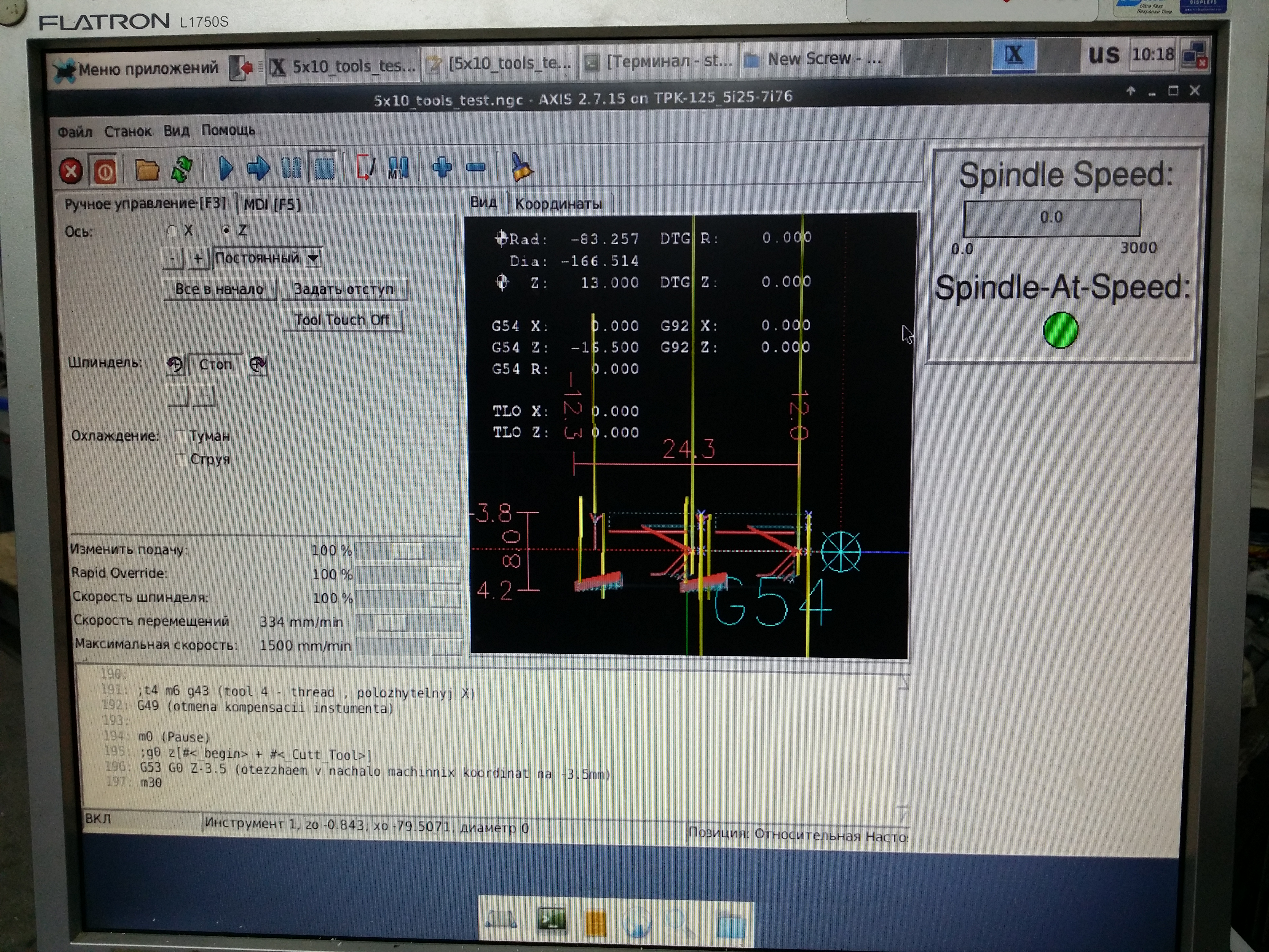

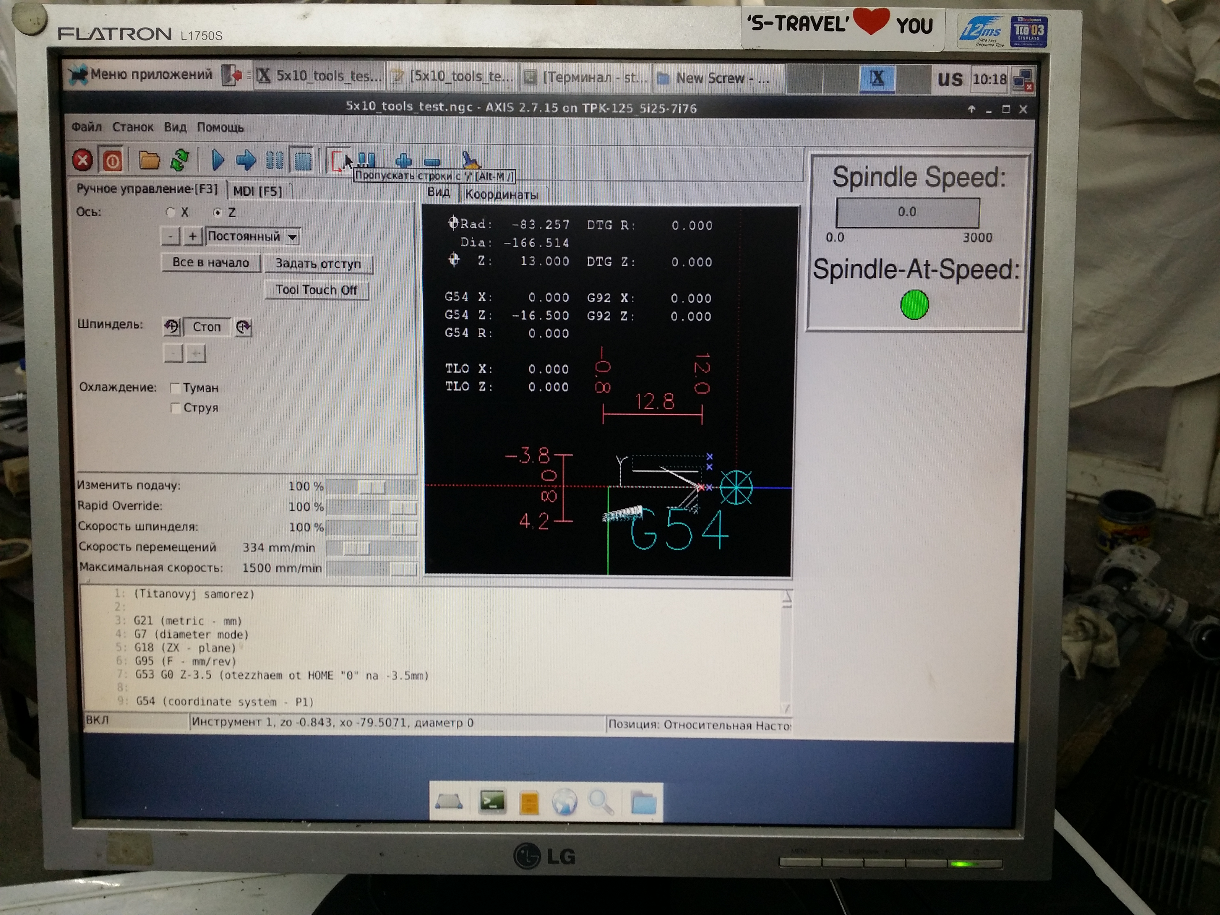

Всё настроено в симуляторе как на реальном станке, кроме таблицы инструмента по Z.
-120.... заменил на -0... По Х всё в оригинале без изменений и работает.
Вот так выглядит отображение каждого смещения по инструменту и ни на что не ругается.
Кроме настроек лимитов и ТИ может ещё какая-то настройка влиять на ругательство, которая не учтена?
Или оно должно заработать с такими настройками и на реальном станке?

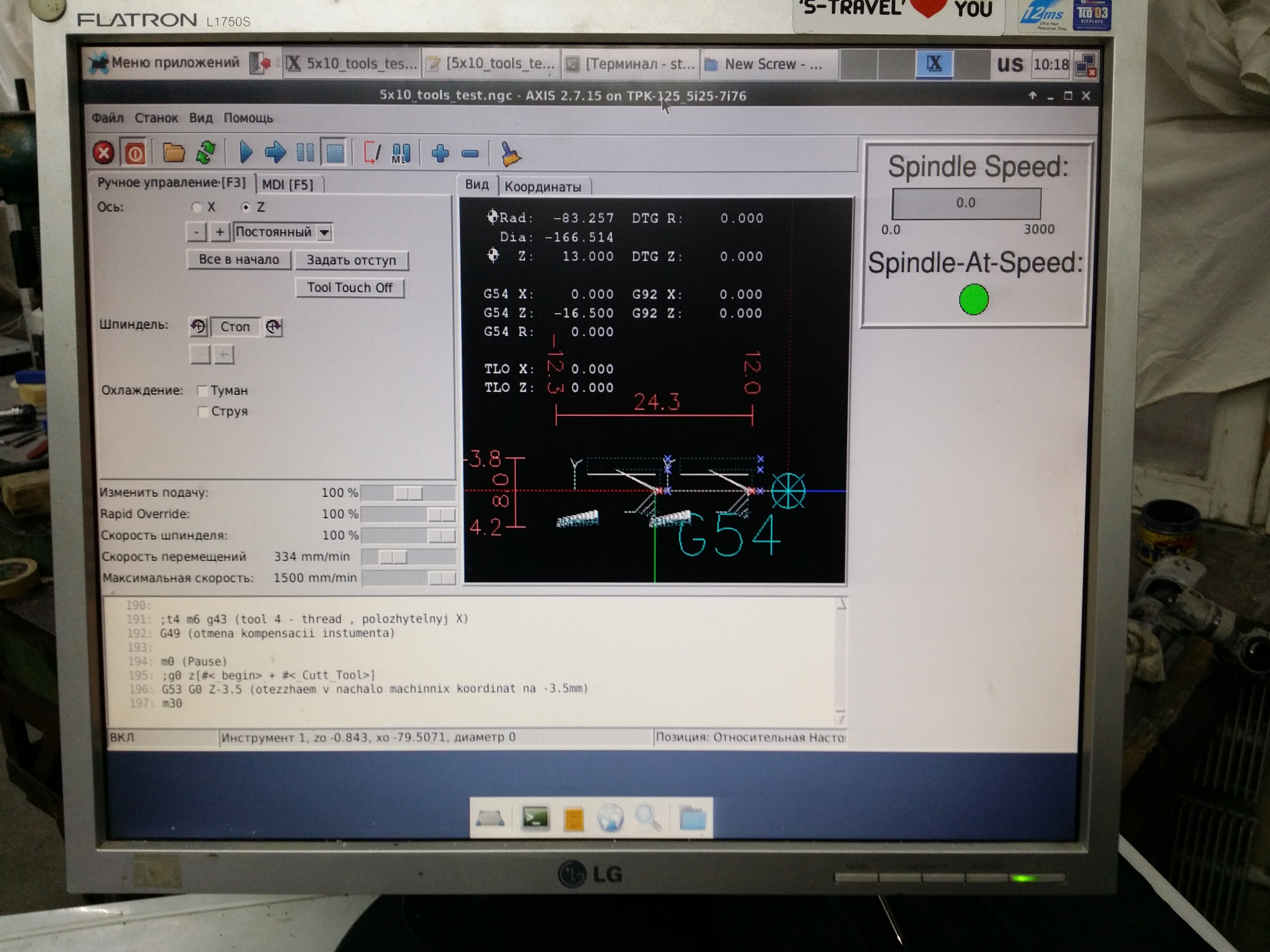

Ну что ж.
Ничего не меняя всё заработало. :wtf:
Таблицу ещё в пятницу правил со -120 на -0.
Так что не знаю в чем была причина.
Либо ТИ не перезагрузилась, либо не знаю что.
Видимо и перезагрузка программы и ПК как-то повлияло на это (linuxcnc 2.7.15, 3.4-9-rtai-686-pae #1SMP PREEMT Debian 3.4.55-4linuxcnc i686 GNU/Linux с MESA 5i25 + 7i76).
Получается 2-3 дня зря переживал и вас доставал глупыми вопросами.
И дробь работает, что aftaev подсказал для единичных экземпляров, что по всему количесту.
Всех благодарю за подсказки.
