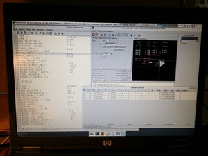

Всем привет.

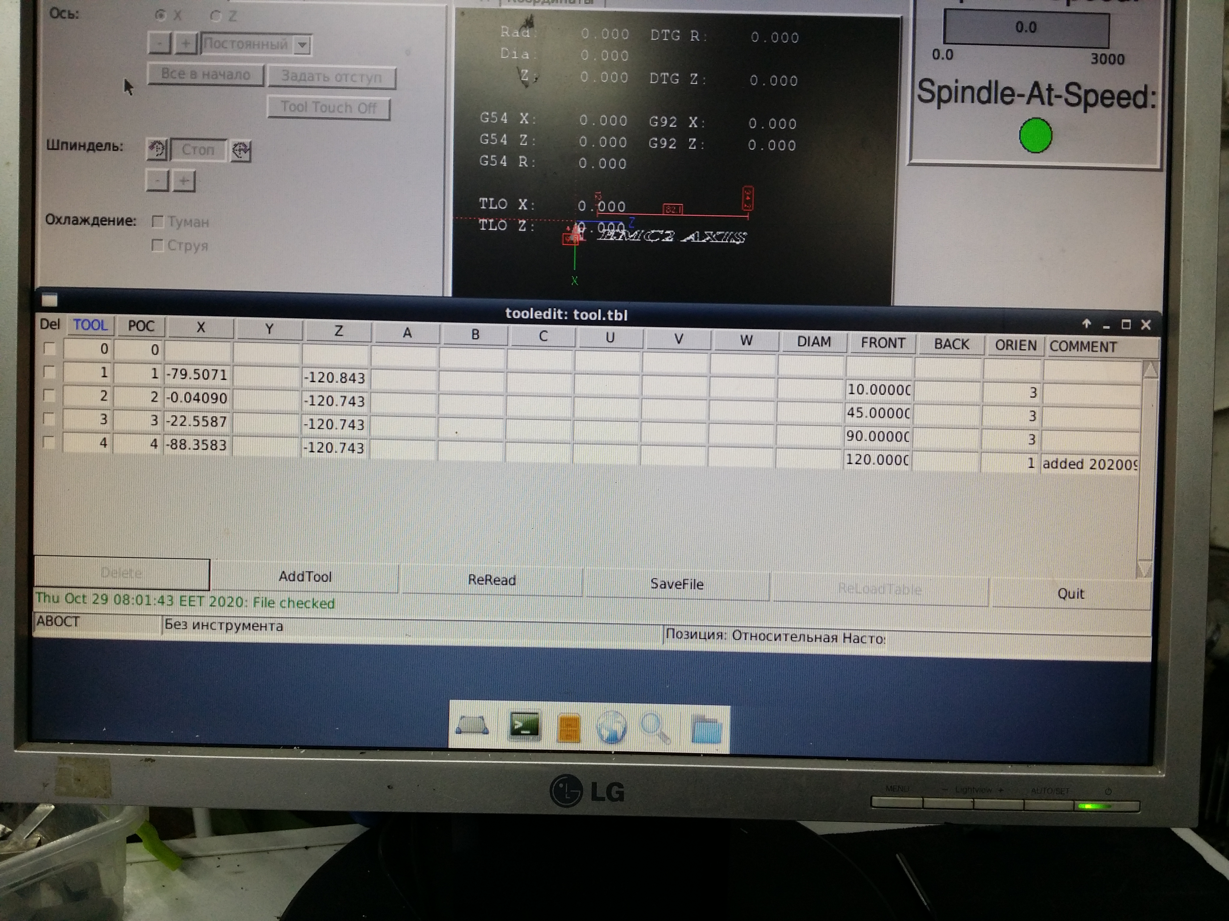

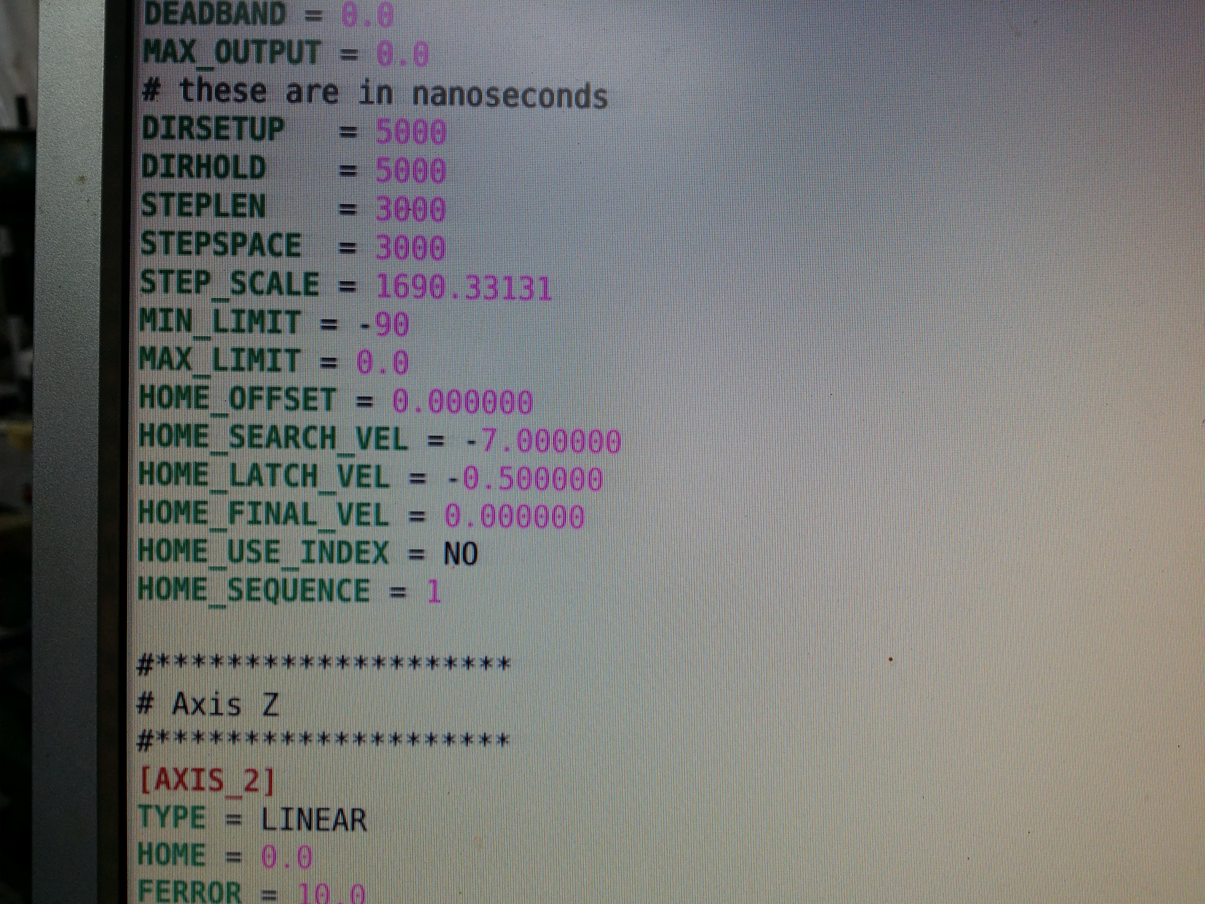

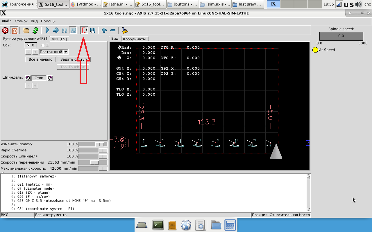

Что-то не пойму в лцнц 2.7.15 софтлимиты и базу инструментов.
Мин. Лимит по Х = -90
Макс. Лим по Х = 0
По мин.= Z -135 и макс. тоже = 0.
Написал УП, но начал матерится на лимиты.
В придачу использую G10 L20 P1 Z1.5 (ширина резца 1.5 )
В УП присутствуют положительные координаты, но это относительно оси шпинделя, или же после смещения - назначения нового нуля по Z.
Смещения по G53 G0 Z-3.5 или Z-8.5 не влияют ни на что.
Почему при назначении текущей позиции смещаются и машинные координаты с лимитами.
это можно как-то побороть? Или как-то исправить?

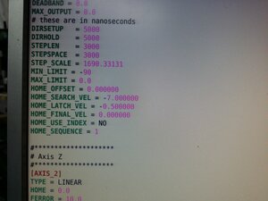

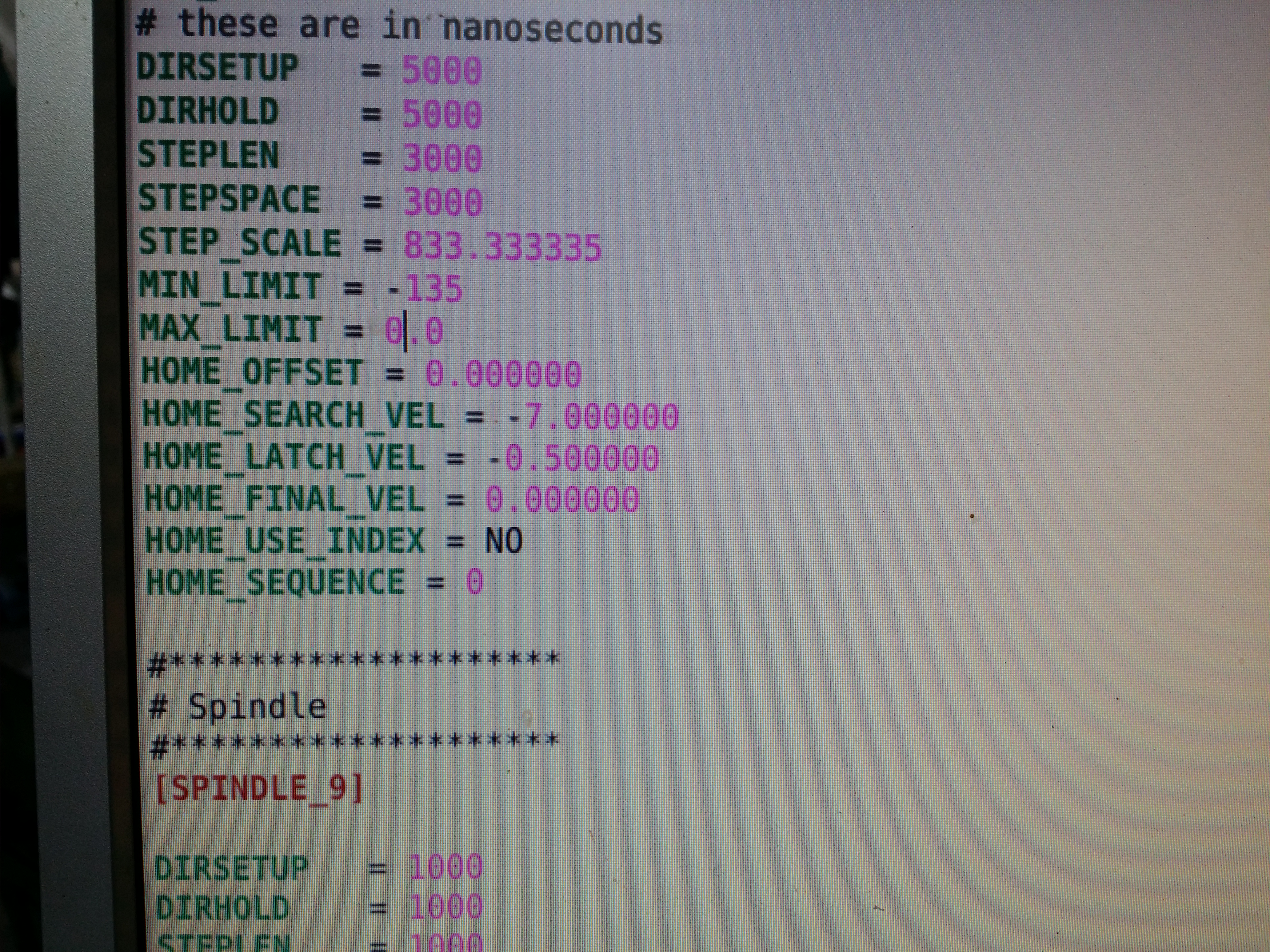

В том то и проблема, что я не пойму, почему матерится на лимиты.
Я три дня парился написать цикл, который раскидывает по длинне рабочего хода количество саморезов любой длинны.
симулятор подшаманил и там свё отрабатывает, но при условии, что Z max X макс не нули.
таблицу интрумента тоже пришлось править.
оригиналы настроек в фото.

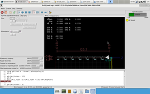

Благодарю! Почитаю - не помогло. Я про рабочие СК уже давно разобрался. Но как назначить для G54 отступ в линуксЦНЦ не понятно командой G10 L20 P1. Ощущение что всё съезжает вместе с машинными координатами.

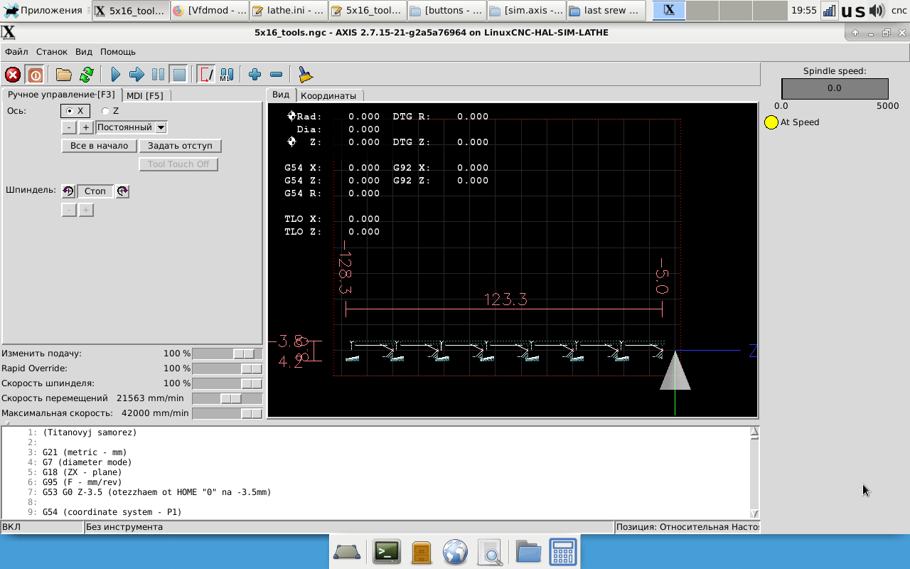

А вот с этими симулированными настройками запускается УП без ругательств.

xenon-alien писал(а): ↑30 окт 2020, 17:34 Ощущение что всё съезжает вместе с машинными координатами.
А как ты смотришь что всё съезжает? AXIS насколько я помню на табло показывает не абсолютные координаты а смещения.
И, ещё - ты учитываешь смещение инструмента? Имхо G10 L20 инструмент не учитывает, он потом добавляется. Может поэтому выезд за лимиты и получается.
В чёрном окошке красным пунктиром показано рабочее поле станка (софтлимиты). Голубой точкой отмечен ноль рабочей системы координат (G54). Красными размерными линиями показана область, в предах которой будет перемещаться инструмент при выполнении УП. Если эта область выходит за пределы рабочего поля (пунктирных линий), то будет ошибка. Так-же нужно помнить, что на это может влиять компенсация инструмента.
P.S. Rad и Z - это координаты относительно нуля рабочей системы координат (G54), G54 X и G54 Y - абсолютные координаты нуля системы координат G54.

Давайте я вкратце опишу что мне нужно, а то я ещё "плаваю" в ЛЦНЦ. Может я что-то не так делаю, или не так понимаю.
Перебрали станок, установили линейную смену инструментов и подвижной люнет на него.
Хода у оси Z 135 мм с запасом учитывая подвижной люнет.
В такой компоновке за одно зажатие патрона можно сделать от 2-8 саморезов, но делается ОДИН!!!.
На сколько помню, то при первичной ностройке отправил станок в домашние положения - они же "нули" и вся работа ведется в отрицательных координатах относительно датчиков.
Не трогая G54 забил таблицу инструментов.
Потом меня долго не было, ребята запустити старый код с поправками на новую ТИ (таблицу инстр.) - видео в той теме.
Что самое интересное, что после хоминга G54 по Z показывал 112... с копейками и их код начинал УП с Z90 и до Z60 и ниже...
Т.е. я лично с СК никогда не работал да ещё и в добавок с поправками на инструмент. (у меня на прошивке марлин + и - лимиты были по одинаковому значению +300 -300, что бы не ругалось и даже пост правил START = "G92 X0 Y0 Z0" по сей день так работает мой фанерный, а когда не нужно, просто убираю с начала кода) Думал что G10 L20 P1 делает то же самое... :thinking:
Инструмент пробит относительно шпинделя и ходов для обработки хватает - работало же и работает ихним методом.
Я попытался окультурить и сделать, как "книжка пишет", но увы...
На данный момент мне нужно как-то разобраться, как обнулить ось Z, что бы при этом ось Х работала как прежде. Я оси Х ничего не назначаю, так почему и она ругается на лимит?
Может по новой сбросить все нули и пробить ТИ?
Я просто не пойму, что я делаю не так. Я же в роди бы ничего сложного не прошу его сделать. Просто Z "обнулять", или же назначать в текущей позиции Z1,5мм, что бы после отрезание работало от нового нуля и так несколько раз, но даже с одним не хочет это делать (без всего цикла).
Из-за этого остаются "отходы" титана по ±150мм, которые ещё можно было бы использовать на мелкие саморезы, но пока не пойму, как обнулиться - стопор.

Вот так выглядит симуляция с выше указанными параметрами (в ХАЛ не лазил).
А вот так выглядел их код.

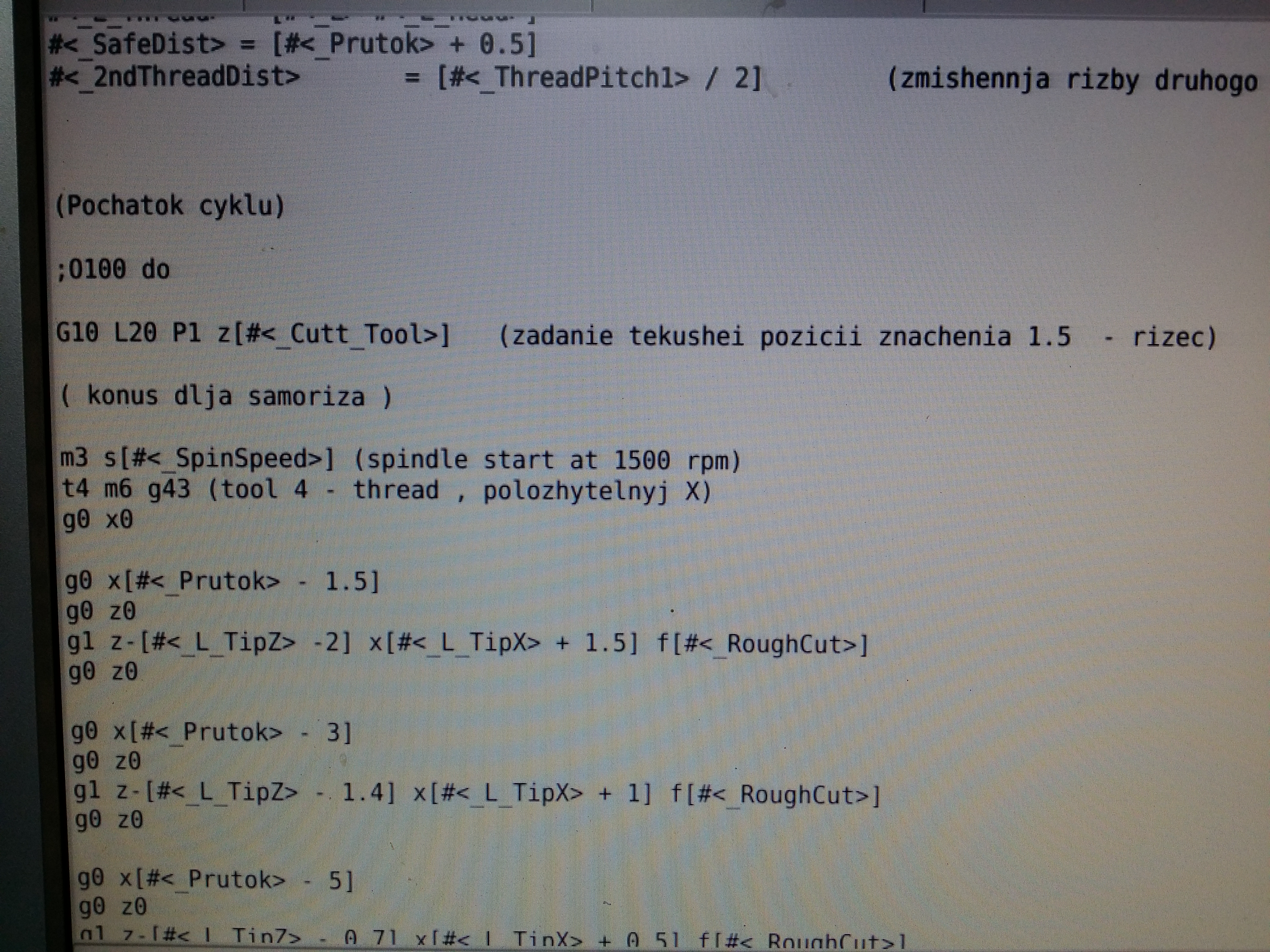

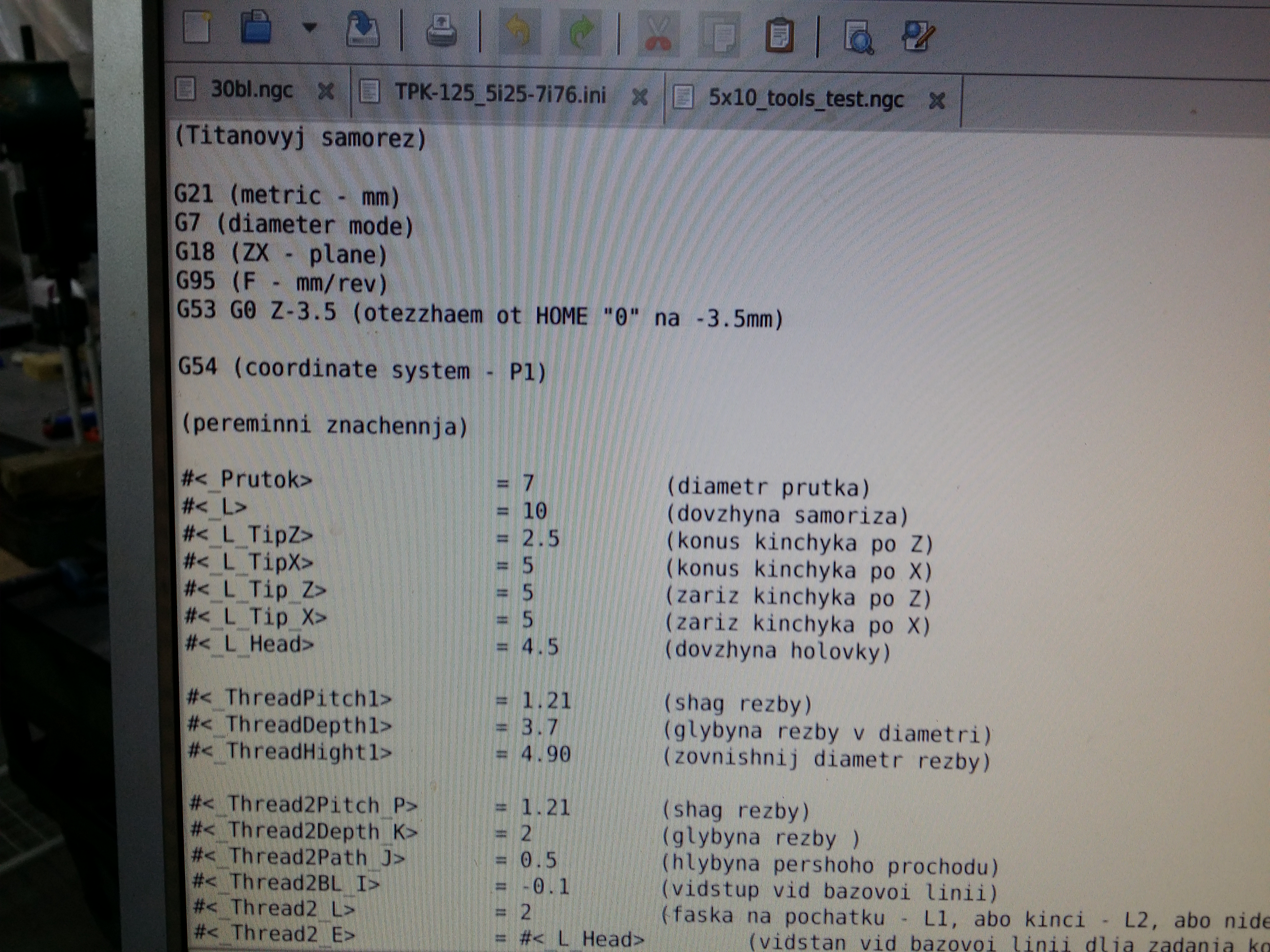

К стати, начало моего цикла...
(Titanovyj samorez)
G21 (metric - mm)
G7 (diameter mode)
G18 (ZX - plane)
G95 (F - mm/rev)
G53 G0 Z-3.5 (otezzhaem ot HOME "0" na -3.5mm)
G54 (coordinate system - P1)
(pereminni znachennja)
#<_Prutok>              = 7          (diametr prutka)
#<_L>                   = 16         (dovzhyna samoriza)
#<_L_TipZ>              = 2.5        (konus kinchyka po Z)
#<_L_TipX>              = 5          (konus kinchyka po X)
#<_L_Tip_Z>             = 5          (zariz kinchyka po Z)
#<_L_Tip_X>             = 5          (zariz kinchyka po X)
#<_L_Head>              = 4.5          (dovzhyna holovky)
#<_ThreadPitch1>        = 1.21       (shag rezby)
#<_ThreadDepth1>        = 3.7        (glybyna rezby v diametri)
#<_ThreadHight1>        = 4.90       (zovnishnij diametr rezby)
#<_Thread2Pitch_P>      = 1.21       (shag rezby)
#<_Thread2Depth_K>      = 2          (glybyna rezby )
#<_Thread2Path_J>       = 0.5       (hlybyna pershoho prochodu)
#<_Thread2BL_I>         = -0.1       (vidstup vid bazovoi linii)
#<_Thread2_L>           = 2          (faska na pochatku - L1, abo kinci - L2, abo nide - L0, abo oba - L3)
#<_Thread2_E>           = #<_L_Head>        (vidstan vid bazovoi linii dlja zadanja konusa)
#<_Cutt_Tool>           = 1.5        (shyryna rizcja)
#<_Thread_Tool_Comp>    = 1.7        (vidstup do vershyny rizbovoho rizcja = 3.4/2)
#<_ThreadToolComp>      = 3          (kompensacia nulja instrumentu do vershyny rezbofrezy)
#<_SpinSpeed>           = 1500       (skorost spindelja konusa)
#<_SpinSpeedThread1>    = 500          (skorost spindelja rezboferezovanie)
#<_SpinSpeedThread2>    = 300        (skorost spindelja rezba 2 zachoda)
#<_SpinSpeedCut>        = 1000       (skorost spindelja otrezanie)
#<_DwellSpin>           = 3          (sekund na ochikuvannja povorotu shpindelja povorotu)
#<_CutDepth>            = 5.2        (hlybyna vrizannja skruhlennja)
#<_RoughCut>            = 0.06       (chornovyj prochid)
#<_FinishCut>           = 0.02       (chystovyj prochid)
#<_MaxTavel>            = 125        (max peremishennja po Z - 130, 135mm - soft limit)
(formulas)
#<_pcs>      = ROUND[#<_MaxTavel> / [#<_L> + #<_Cutt_Tool>] - 0.49]       (k-sty shtuk)
#<_begin>    = [#<_pcs> * [#<_L> + #<_Cutt_Tool>] - [#<_L> + #<_Cutt_Tool>]]        (dovzhyna zahalnoi obrobky vsix za cykl minus 1 shtuka)
#<_L_Thread> = [#<_L>-#<_L_Head>]
#<_SafeDist> = [#<_Prutok> + 0.5]
#<_2ndThreadDist>       = [#<_ThreadPitch1> / 2]        (zmishennja rizby druhogo zachoda osnona rizba /2 )
(Pochatok cyklu)
O100 do
G10 L20 P1 z[#<_Cutt_Tool>]   (zadanie tekushei pozicii znachenia 1.5  - rizec)
( konus dlja samoriza )
А округлить вниз можно как-то? А то я извратился -0,49 в формуле ROUND.
А кто-то делал адекватную двухзаходную конусную реьбу? тоже пришлось научно тыкать...
Последний раз редактировалось xenon-alien 30 окт 2020, 21:13, всего редактировалось 1 раз.
xenon-alien писал(а): ↑ O100 do
Если это закоментировать временно. Тоже за лимиты выходит?
xenon-alien писал(а): ↑ t4m6g43
G43M6H4T4
Kupfershcmidt
Сообщения: 1762
Репутация: 323
Сообщение Kupfershcmidt »
Мач на код ругается кстати
Сообщения: 3310
del
Последний раз редактировалось xvovanx 30 окт 2020, 21:22, всего редактировалось 1 раз.
aftaev писал(а): ↑30 окт 2020, 21:12
Ругается . (симулятор настроил как "оригинал")
И пропало тиражирование
