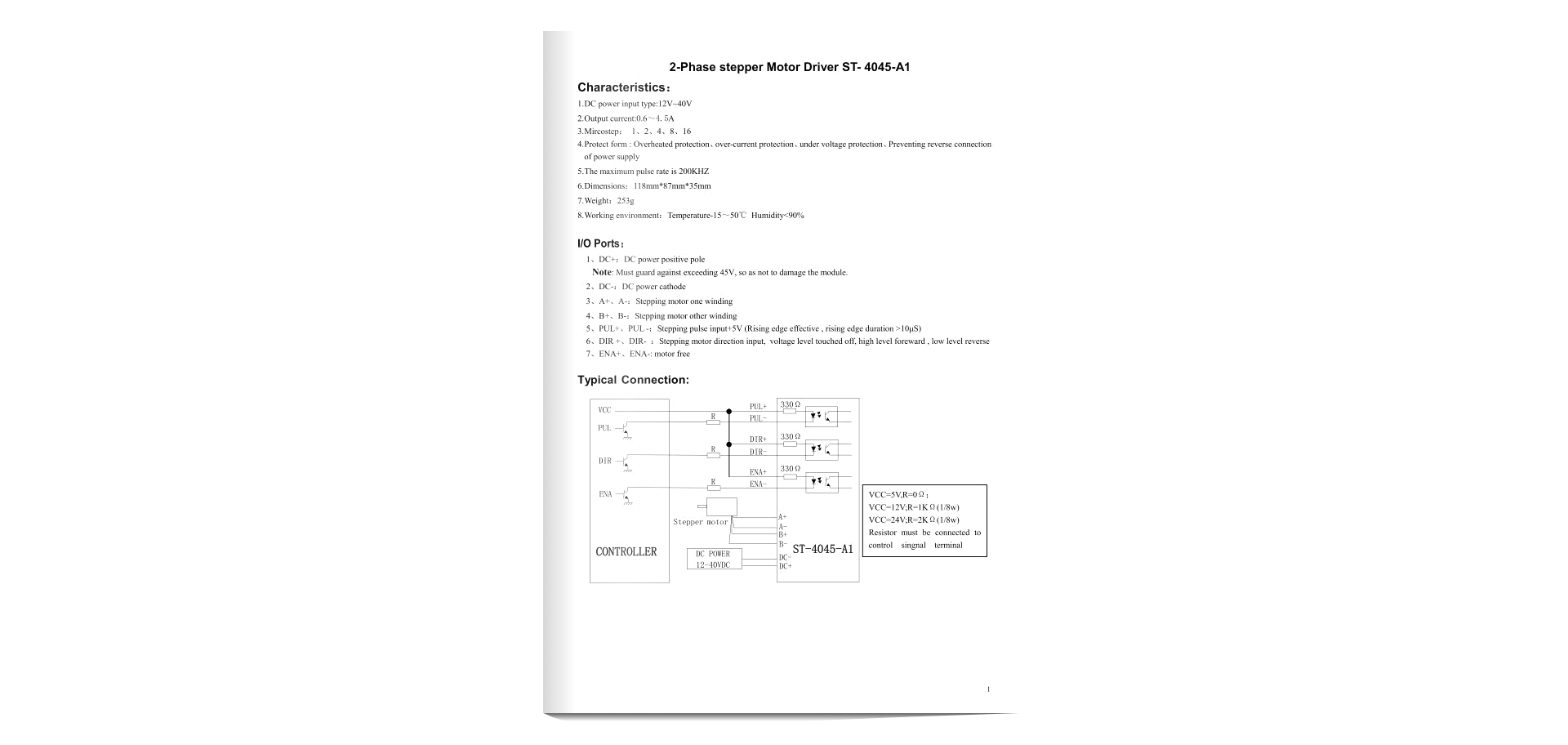

Здравствуйте. Кто знаком с платой HG08 ?
Пожалуйста подскажите что за резисторы упомянуты в мануале?
Нужны ли они? Какой у них номинал? Сколько не смотрел видео по сборке шкафов никаких резисторов там не видел
Драйвера ST4045-A1
Двигателя nema 23 112мм 3амперные если это важно

ответ в вашем-же вопросе на 3-м скрине ...... если выходы контроллера 5-ти вольтовые -токоограничивающие сопротивления не нужны ...

То есть если я на плату управления подаю питание от 12V то на выходы так же выходит 12V и мне нужно ставить резисторы 1 килоом 1/8 ватта?
Там написано входное напряжение от 7 до 70 вольт
Еще вопрос с обозначениями на плате
CW это DIR
CK это PUL
То есть плюсы собираю на VCC
EN = ENA-
CW= DIR-
CK=PUL-
Правильно?
Не хотелось бы спалить все при первом включении

max218811 писал(а): То есть если я на плату управления подаю питание от 12V то на выходы так же выходит 12V и мне нужно ставить резисторы 1 килоом 1/8 ватта?
На этой плате входное напряжение сначала идёт на понижающий dc/dc преобразователь, а затем на изолированный dc/dc преобразователь, вероятно на 5В(чёрный прямоугольник под реле), от него питание поступает на VCC выходы осей.
Upd: В мануале написан тип изолированного dc/dc преобразователя: B0505LS-1W, следовательно на VCC выходы осей идёт 5В.

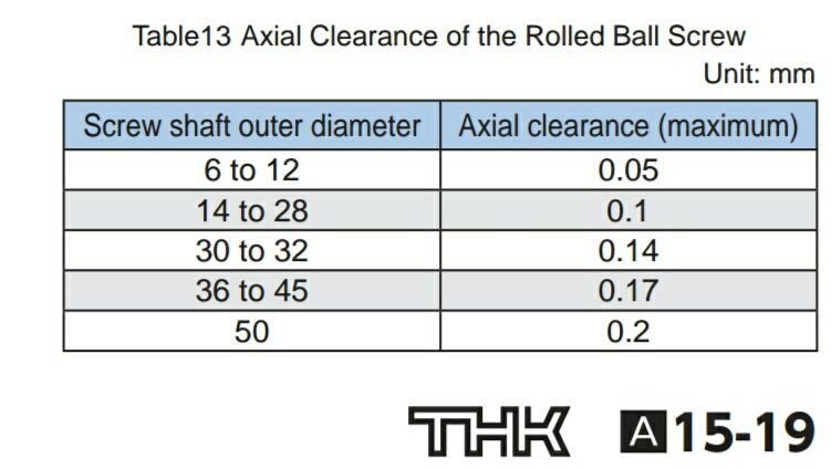

Добрый день!
Созрел пепеходить с винтов T8 на швп.
Поделитесь опытом, какой осеврй люфт стоит ожидать от обычных безымянных SFU1204 после прикатки? Без подбора шаров и пр. Плясок с бубном.
Знаю, что тема много раз обсуждалась, но в основном обсуждаются мрменты, когда что-то не устраивает. Я хочу сориентироваться как будет, когда все в порядке.
Нашел какие-то стандарты по ШВП - по этому документу полусается, что для накатных винтов (C7 и выше) на 12мм до 0.05мм, на 14 до 0.1мм.
На T8 у меня сейчас ~0.15мм и пружинная компенсация люфтов вообще ничего не дает.

calabr писал(а): Нашел какие-то стандарты по ШВП - по этому документу полусается, что для накатных винтов (C7 и выше) на 12мм до 0.05мм, на 14 до 0.1мм.
Скорей всего это не про люфт, а про неточность самого винта.
Про SFU не скажу, на DFU1605 после плясок с бубном 2-3 сотки вышло. С одной гайкой ощутимо хуже было. Не мерил, но ближе к десятке наверное.

alex_sar писал(а): Скорей всего это не про люфт, а про неточность самого винта.
Нет, там речь идет именно про осевой зазор.
