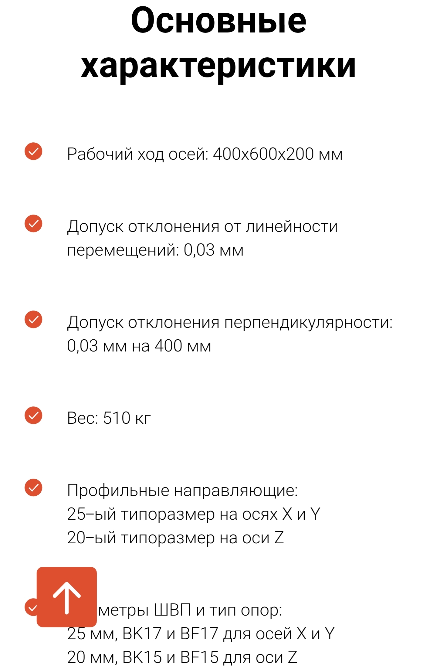

А может на их сайте прочитать....

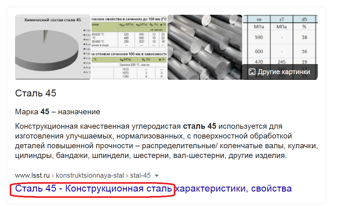

Hugo писал(а): Делают всю механику из стали инструментальной качественной...
Umnik писал(а): Глянул на их сайте, стол из сталь45 делают.
Hugo, сталь 45 это не инструменталка :)

Попутал, конструкционная! X45
Как я читал, они не только стол из неё делают но и ось Z тоже все плиты из неё делают как я помню

Hugo писал(а): 29 окт 2020, 17:24 А может на их сайте прочитать....
Это может значить всё что угодно. Точнее всё что им удобно.
Вот их видео
https://www.youtube.com/watch?v=d7ZfJYu ... =emb_title
Прикрутили рельсы и катают по ним каретку. Ну это же мракобесие, как ещё это назвать... Рельса может вообще в воздухе висеть на двух точках, а показывать будет более-менее при таком измерении. До конца и досматривать не стал.
Вот эти ребята почему-то так не меряют https://youtu.be/QeP8l_hgdT0 (смотреть с 00:48).
Сначала проверяют поверхность, потом ставят рельс. Почему-то. Может не знают чё-то в NSK, что плот знает.
