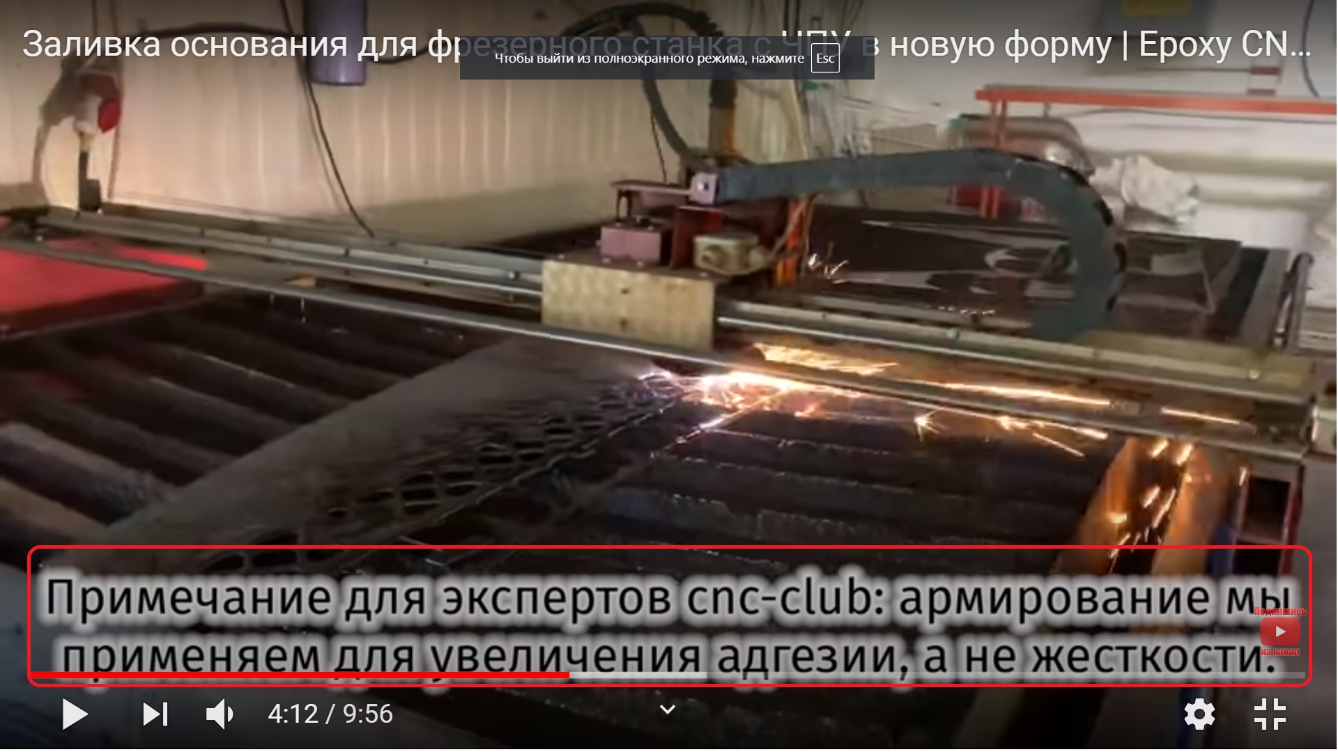

Re: Фрезер полимер гранитная станина PLOT 600*400*200
shur писал(а): ↑ Низя там ничего варить ,
Судя по видео приваривают сетку для увеличения адгезии :hehehe:
https://www.youtube.com/watch?v=N_pB8JrgN-0
В видео есть пояснение для чего сетка, или что они там на плазме вырезали.
02 Плот.jpg (1539 просмотров) <a class='original' href='./download/file.php?id=188137&mode=view' target=_blank>Загрузить оригинал (382.04 КБ)</a>

aftaev писал(а): ↑30 окт 2020, 14:14
shur писал(а): ↑
Печально , в общем случае - для увеличения адгезии увеличивают шероховатость поверхности детали
( пескоструйка в помощь) и тщательно обезжиривают детали , а не сетки варят . А ещё ...
http://vseokraskah.net/adgeziya/adgeziy ... allam.html
shur писал(а): ↑ Печально , в общем случае - для увеличения адгезии увеличивают шероховатость поверхности детали
Низя тут таки вещи писать. Щас скажут: гнобишь отечественного производителя станин :)
