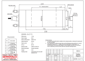

В соседней теме узнал, что у шпинделей есть зона за которою его нужно зажимать в хомуте (clamped position). Оставлю картинку своего шпинделя здесь, чтобы не потерять.
Screenshot at Dec 25 16-56-34.png (7080 просмотров) <a class='original' href='./download/file.php?id=173965&mode=view' target=_blank>Загрузить оригинал (130.23 КБ)</a>

Ну и где надо крепить? Ты бы заштриховал расположение хомутов, чтобы было понятно...
https://vk.com/rom327
Re: Портальный А3 РП от Вектроника
Rom327 писал(а):Ну и где надо крепить? Ты бы заштриховал расположение хомутов, чтобы было понятно...
118 mm clamped position
Что не понятно? Обдасть штриховкой отмечена.
креепить между пунктирами. но из практики это не шибко принципиально. у меня закреплен в запретной зоне и уже не один год.
Как уже сказали, зона отмечена пунктиром и обозвана "clamped position". Я как понимаю, от шпинделя к шпинделю она меняется.

на вид зона отмеченная на картинке как раз над обмотками статора и при зажиме в кронштейн для шпинделя ( китайский вариант - те что литые ) улучшит его охлаждение вот и все (на сколько градусов еще вопрос) ИМХО

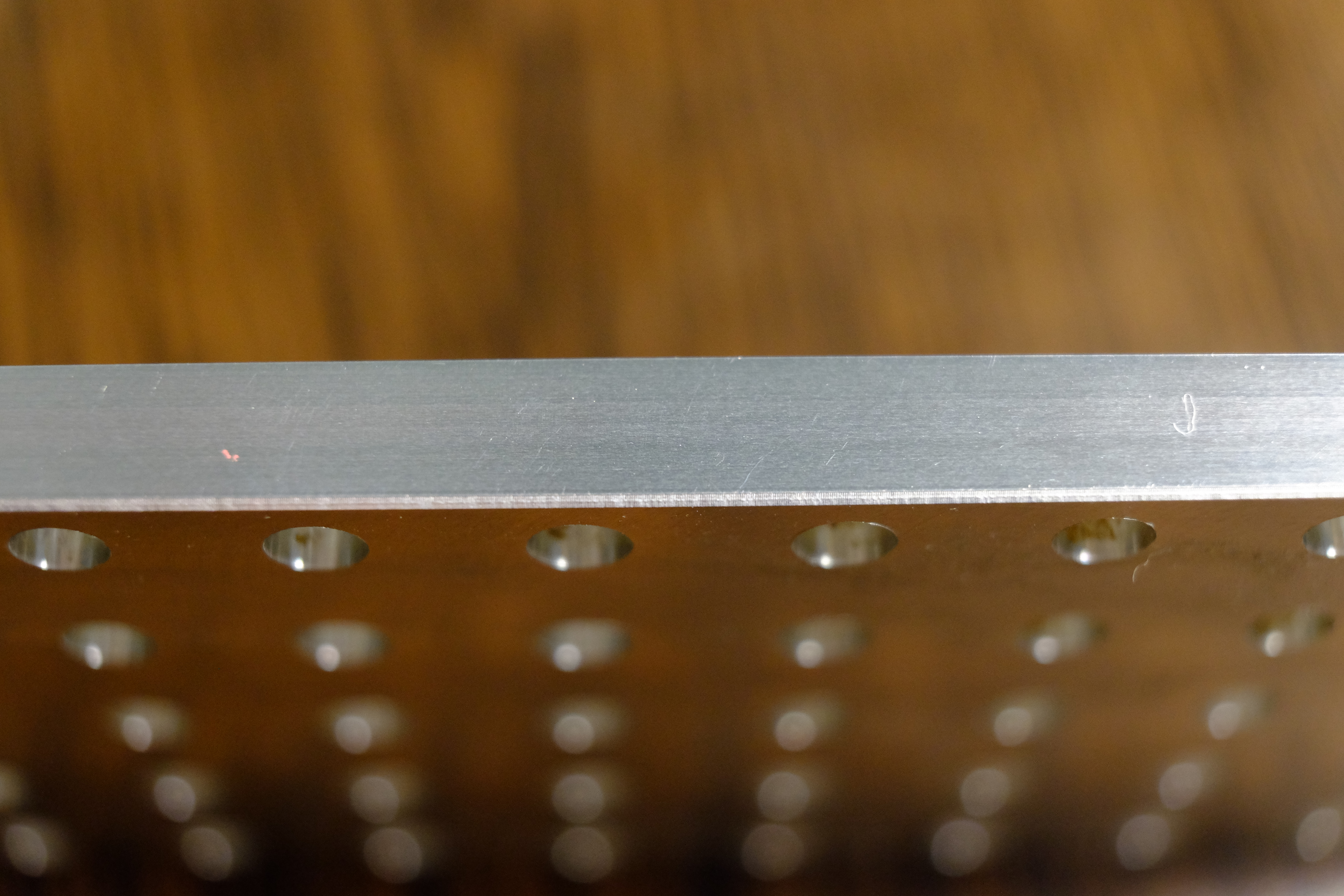

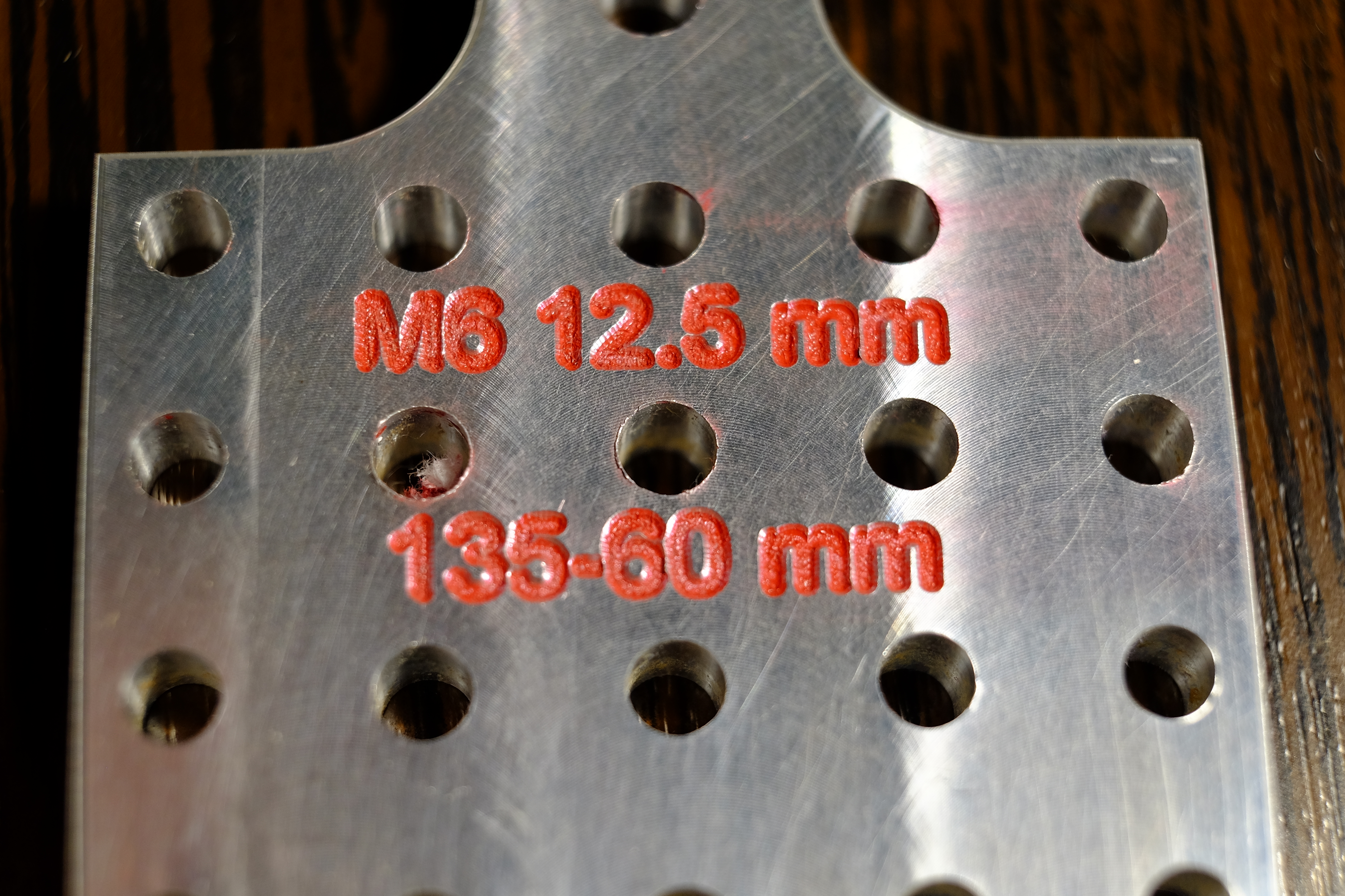

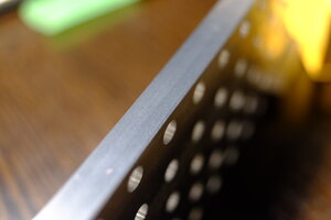

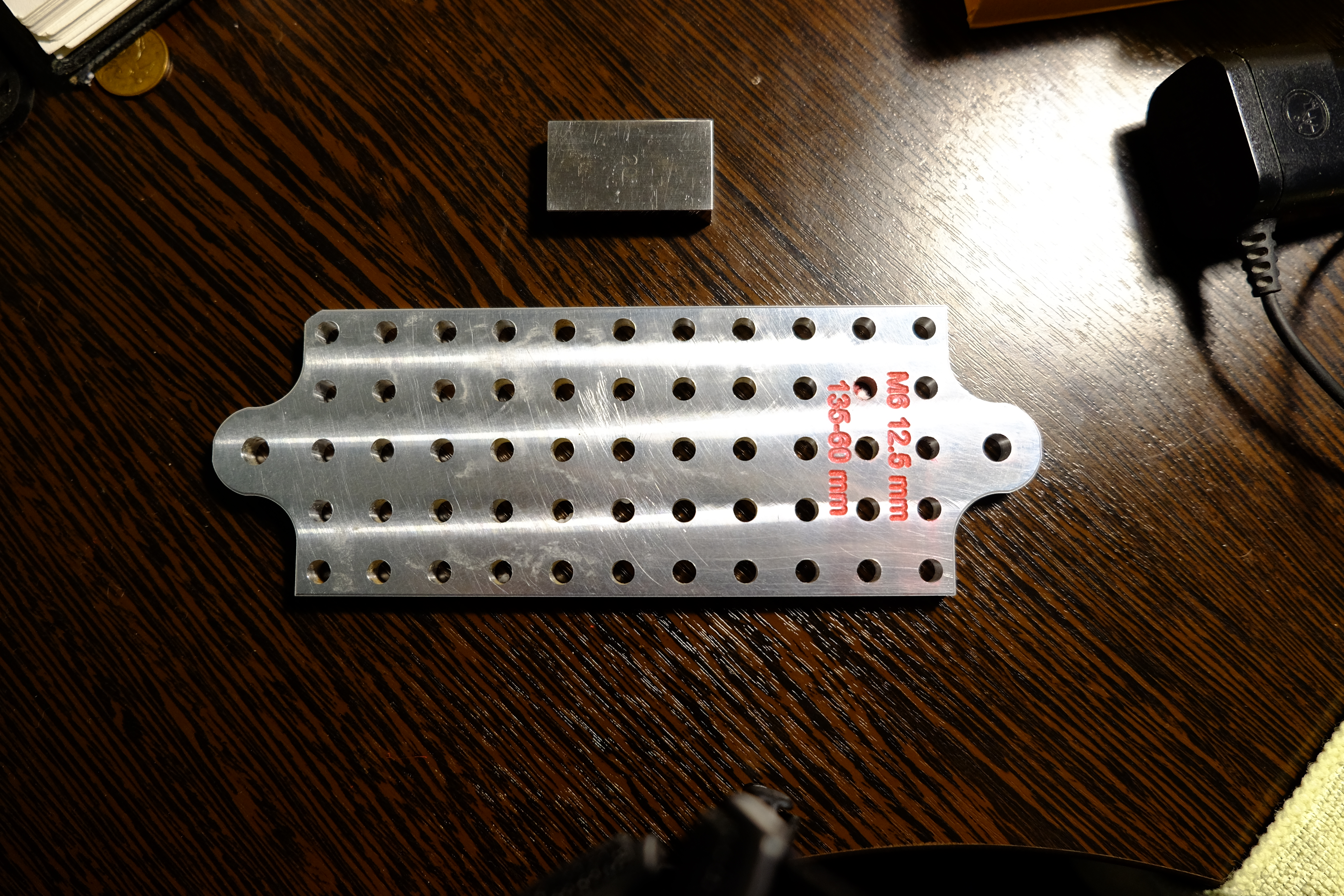

Первая алюминиевая деталь. Планирую в дальнейшем на нее крепить заготовки и базировать относительно ее.
DSCF3030.JPG (4093 просмотра) <a class='original' href='./download/file.php?id=187508&mode=view' target=_blank>Загрузить оригинал (6.22 МБ)</a>
DSCF3033.JPG (4093 просмотра) <a class='original' href='./download/file.php?id=187511&mode=view' target=_blank>Загрузить оригинал (5.17 МБ)</a>
По размерам: 135-60 мм
Получилось: 134,96-59,96 мм
-4 сотки - или из-за меньшего диаметра китайской фрезы или жесткости нехватает. Склоняюсь к первому.
DSCF3031.JPG (4093 просмотра) <a class='original' href='./download/file.php?id=187509&mode=view' target=_blank>Загрузить оригинал (4.14 МБ)</a>
DSCF3032.JPG (4093 просмотра) <a class='original' href='./download/file.php?id=187510&mode=view' target=_blank>Загрузить оригинал (4.98 МБ)</a>
Фреза AZZKOR 4 мм 3 зуба 9000 оборотов. Подача черновая: 600 заглубление 0,8, чистовая: 400 на всю глубину (8мм), припуск 0,05 мм.
Плоскость делал фрезой по дереву на 24 мм.

Если бы фреза была меньше, размеры детали получились бы в плюсе :)

RNDL писал(а): ↑13 окт 2020, 23:07 Если бы фреза была меньше, размеры детали получились бы в плюсе :)
Согласен!
Сообщения: 2098
Может быть многое - фреза большего диаметра, биение фрезы, люфты, затягивание фрезы в материал (если подача встречная). А еще может быть методика измерения и погрешность измерительного прибора.
MGG
Сообщения: 3403
Репутация: 1010
Сообщение MGG »
Биенеие проверь.
А так в ноль если все так линейно то можно на фрезу дать +0.02 к размеру.

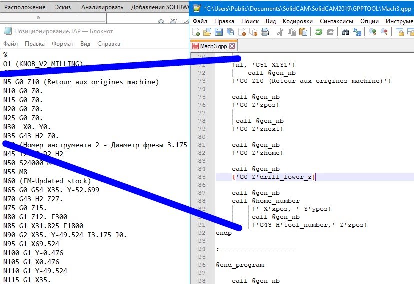

aldemm писал(а): ↑26 июл 2019, 14:58 Подскажите пожалуйста, люди знающие.
Суть проблемы, SolidCam в УП генерируется вот эта строка "N5 G0 Z10 (Retour aux origines machine)". Из-за чего, если обнуляться по столу, в начале фреза уходит на 10 мм и портит деталь (если таковая по оси З больше 10 мм).
Я как понял за эту строку ответственен постпроцессор.
Можно ли этот параметр настраиваеть из интерфейса SolidCam?
ПО: SolidWorks + SolidCam -> Mach3
Постпроцессор: Re: SolidCAM #637

Была такая проблема. Сейчас опять столкнулся с этим, хочу таки исправить. Изучил постпроцессор, так и не смог найти функции которая вернет мне безопасную высоту, установленную SolidCam
При этом нашел сами строки и переменные которые отвечают за это, НО такое чувство что на этапе "@start_program" они не проинициализированы посему всегда возвращают 0
Для понимания, все функции которые нашел выдают:
N10 G0 Z0.
N15 G0 Z0.
N20 G0 Z0.
N25 G0 Z0.
N30  X0. Y0.
N35 G43 H2 Z0.
И соответвующая часть постпроцессора:
@start_program
    {nl, 'G51 X1Y1'}
        call @gen_nb
    {'G0 Z10 (Retour aux origines machine)'}
	call @gen_nb
	{'G0 Z'zpos}
	 call @gen_nb
	{'G0 Z'znext}
	call @gen_nb
	{'G0 Z'zhome}
	call @gen_nb
	{'G0 Z'drill_lower_z}
	call @gen_nb
	call @home_number
         {' X'xpos, ' Y'ypos}
         call @gen_nb
         {'G43 H'tool_number,' Z'zpos}
endp
Прошу совета у знатоков.

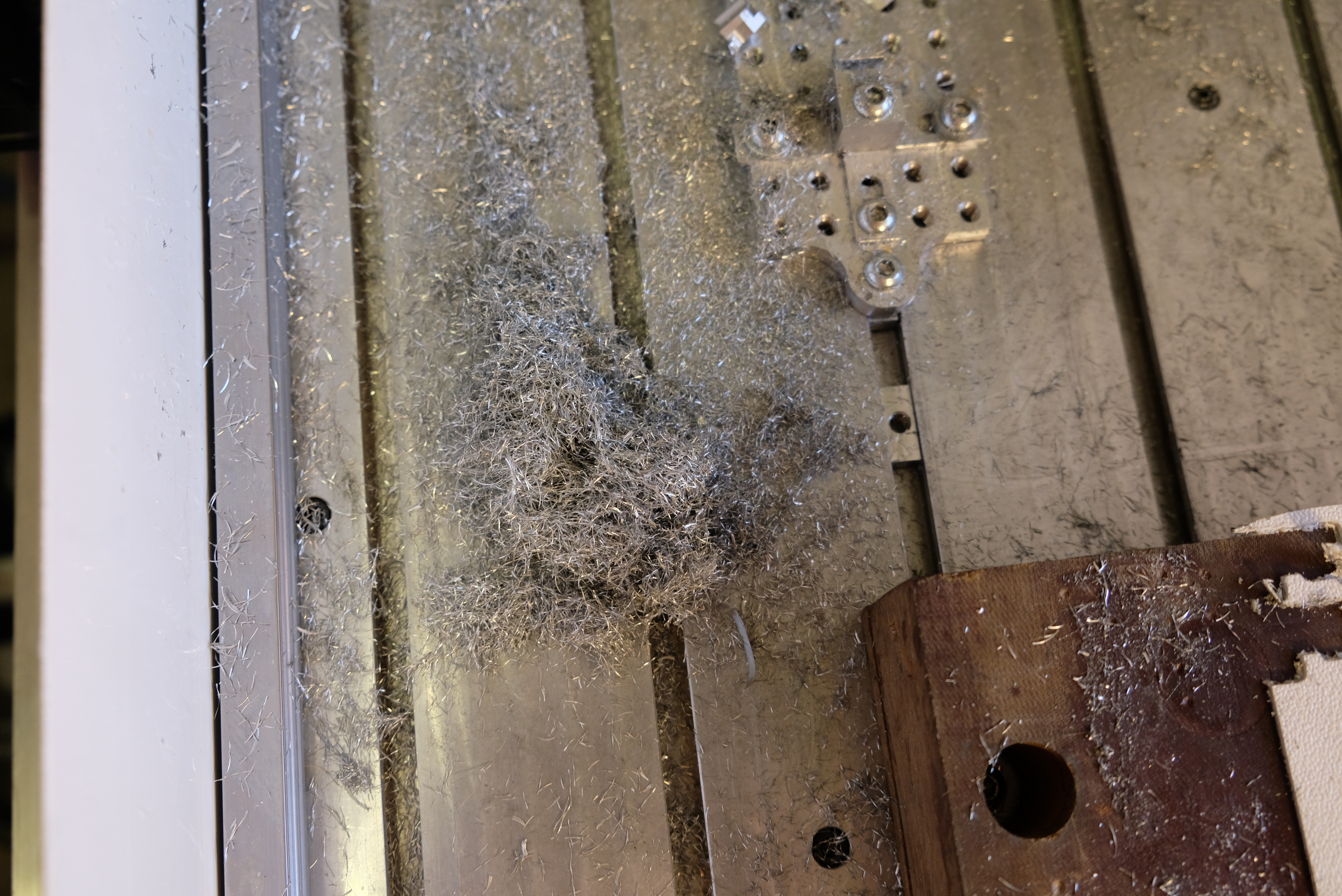

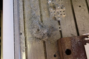

:o :o :o :o :o :o :o Освоил iMachining - чудо штука! :o :o :o :o :o :o :o
Выставлял уровень 2, так как делал в первый раз. Холостой ход 4000 (смотреть начиная с 4:55)
https://youtu.be/9FuBQZnn7vI?t=295
Фреза 4мм, 4 зуба, вылет 20, твердосплав.
9000 об, подача 430 (чистовая 350) - эти параметры установлены в настройках фрезы. Подачу как понимаю он сам рассчитывает.
DSCF0199.JPG (3512 просмотров) <a class='original' href='./download/file.php?id=189287&mode=view' target=_blank>Загрузить оригинал (7.53 МБ)</a>
П.с. по итогу я деталь запорол, но удовольствие получил.
