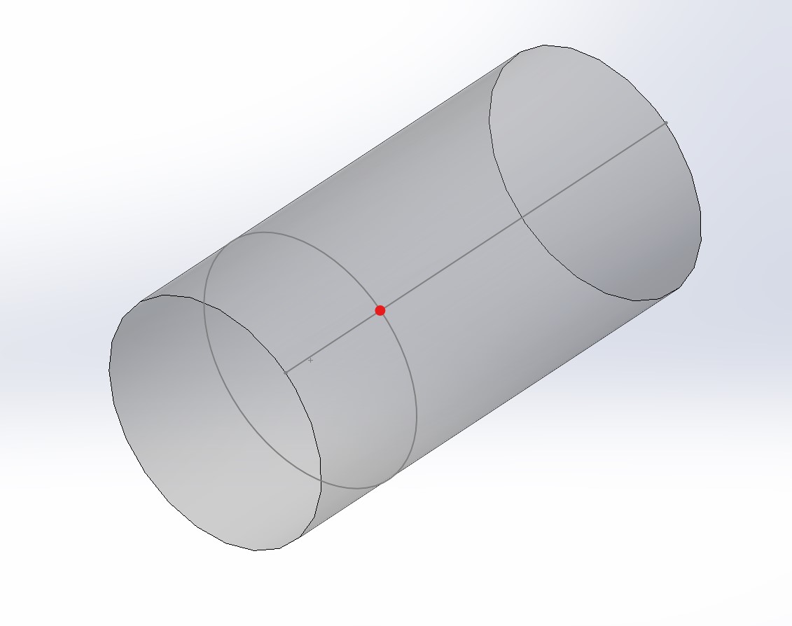

Kupfershcmidt писал(а): Кстати рекомендуют работать вовсе не в полярных координатах, а в картезианских в плоскости XC.
А декартовы совсем не годятся? :)

А можешь показать пример координат точек "в картезианских координатах в плоскости XC", с указанием единиц измерения?..

Serg писал(а): 07 окт 2020, 15:54 А можешь показать пример координат точек "в картезианских координатах в плоскости XC", с указанием единиц измерения?..
Это одно и тоже с Декартовыми. Просто при переводе его трудов на латынь французское имя ученого в латинизированном виде превратилось в Ренатус Картезиус.

Serg писал(а): А можешь показать пример
Любая двумерная плоскость.
Сообщения: 21923
Kachik писал(а): Это одно и тоже с Декартовыми.
Нагуглил? ;)
Kupfershcmidt писал(а): Любая двумерная плоскость.
Я просил примеры координат точек на такой плоскости XC.

Serg писал(а): Я просил примеры координат точек на такой плоскости XC.
X10, C5 :hehehe:

Kachik писал(а): X10, C5
C5 - это в каких единицах, в градусах, радианах, градах? Ось C то у нас поворотная. :hehehe:
Только не говори, что "X10, C5" - это полярные координаты, а то будешь противоречить своей приписке под видео:
Kachik
Сообщения: 1413
Репутация: 308
Сообщение Kachik »
Serg писал(а): C5 - это в каких единицах, в градусах, радианах, градах? Ось C то у нас поворотная.
Аннотация 2020-10-08 092902.jpg (1073 просмотра) <a class='original' href='./download/file.php?id=187327&mode=view' target=_blank>Загрузить оригинал (50.09 КБ)</a>
Х10мм, С5мм Всё! Просто "С" это свёрнутая плоскость. И не спрашивай не про масштабы ни про теорию струн.... :lol1:
П.С. возможно "С" - это вообще скорость света в системе ХС :freak:
