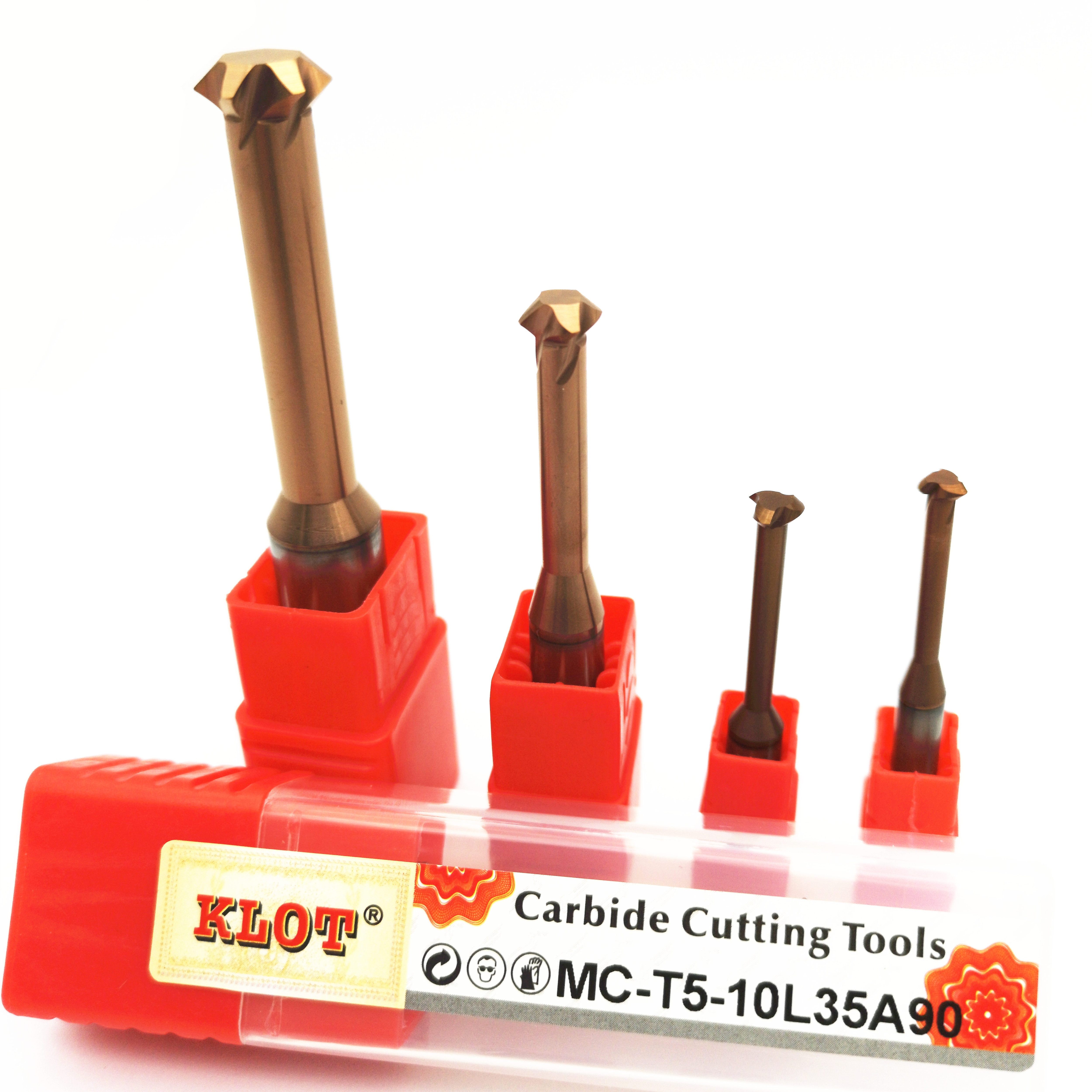

Камрады прошу помощи, как называется фреза, обратная ласточкиному хвосту? либо спаренная из обычного и обратного ластохвоста, есть такая деталь, надо выбрать чем-то паз...хотя ластохвост сюда тоже не подходит, так как есть отступ небольшой. всё что я нагуглил это - двухугловая симметричная, но это по советскому обозначению, а алиэкспресс и прочие магазины не разумеют в это, и ничего не ищется..пример -

vestkot писал(а):либо спаренная из обычного и обратного ластохвоста
double angle mill / double angle cutter
double angle mill.jpg (5286 просмотров) <a class='original' href='./download/file.php?id=184760&mode=view' target=_blank>Загрузить оригинал (1.56 МБ)</a>
https://aliexpress.ru/item/33036628143.html
