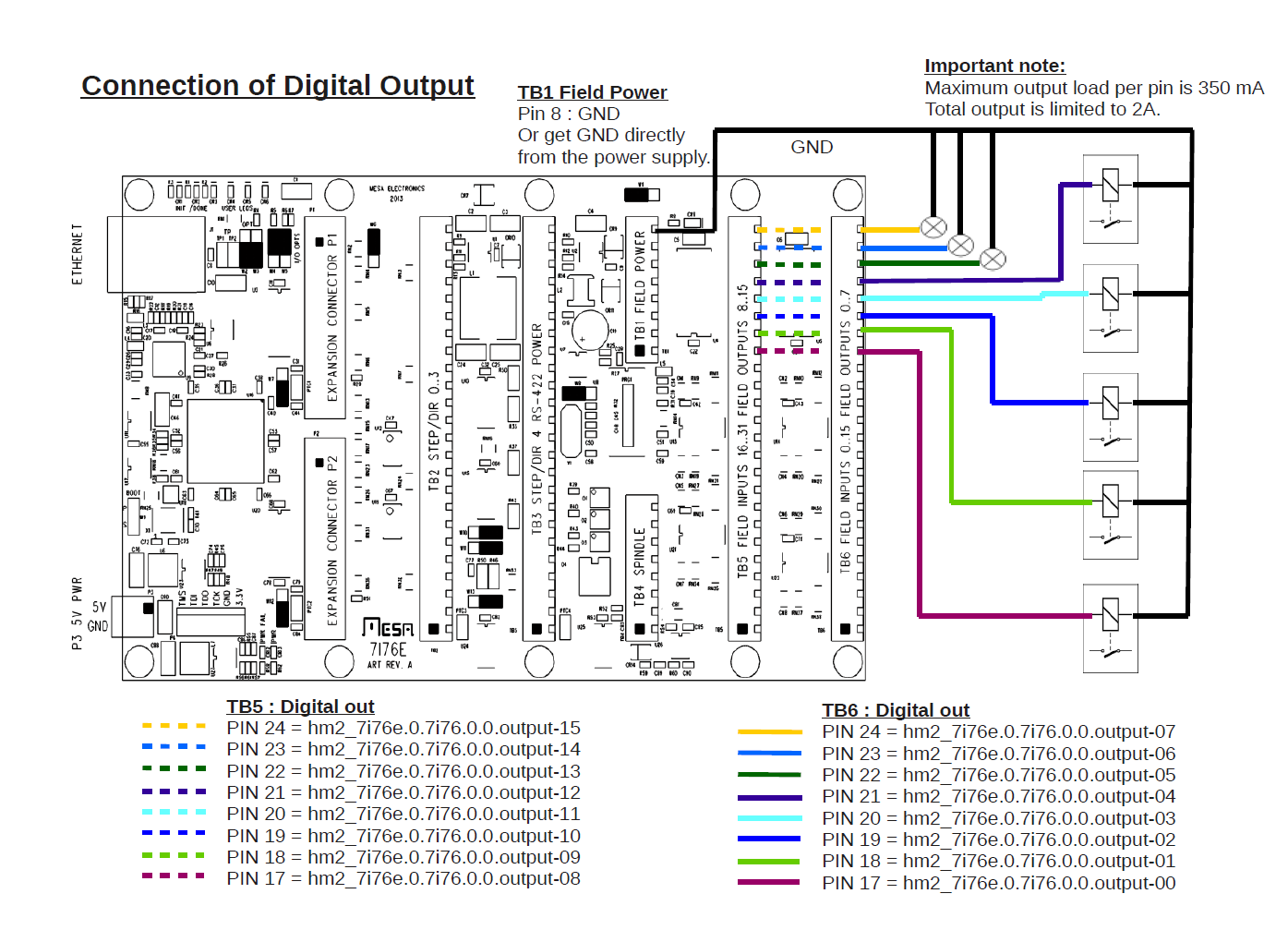

mmv писал(а):Если ток индуктивной нагрузки превышает 60 mA нужно ставить внешний Zener diode.
xenon-alien писал(а):Может кто подсказать, что имеется ввиду в мануале к МЕСА, когда говориться про использование отдельного БП для включения реле?
Ну от какого то напряжения должно же реле работать, так вот от отдельного БП для включения реле.
Хотите сказать что к МЕСЕ напрямую реле подключать нельзя и использовать опторазвязку, что бы работало не от одного и того же БП? (равномерная нагрузка по 150мА на каждый выход - 8 шт.; 1,4А макс. на чип)
А что на счет:
xenon-alien писал(а):Может кто подсказать какое реле используется обычно для запуска СОЖ через контактор/пускатель? (те, для которых используют 2 кнопки для запуска и прерывания) Или може есть вариант попроще? А то даже не представляю как в МЕСУ завести...
Собственно это и имеется в виду. Вспомни, я тебе уже говорил, что дискретные входы/выходы - это совсем отдельное устройство, просто волею разработчика расположенное на том-же самом куске стеклотекстолита.
xenon-alien писал(а):И можно напрямую подключать к плате реле на 24в с потреблением до 60 мА?
Можно и больше, до 350мА. Но вот обратный индуктивный ток должен быть не более 60мА, иначе нужен внешний защитный диод.

Я это помню, только не всегда понятно что с ним делать... когда на практике не видел и не знаю что оно делает.
UAVpilot писал(а):Можно и больше, до 350мА. Но вот обратный индуктивный ток должен быть не более 60мА, иначе нужен внешний защитный диод.
Я уже боюсь припомнить сколько раз тот мануал перечитывал, только используемые понятия даже на нашем языке не понятны... (до меня проще доходит информация в виде схемы, или на практике; ну не могу я запомнить понятия и их смысл - у меня тупо бит запоминается можно/не можно)
Про 350мА тоже помню...
Как я могу узнать, каков будет обратный индуктивный ток при размыкании/отключении реле? С каким словосочетанием могу я это загуглить?
Или проще поставить не все диоды и не париться? Анод к "+", а катод к "-" ? Или наоборот? (всё что нашел говорят о перенапряжении, но не о токе)
В подобных реле не предусмотрен такой диод, которые используются в умных домах?
https://www.youtube.com/watch?v=SGjpjGoAjXo
По старым схемам генератора Бедини (на сколько я помню), то там был именно высоковольтный импульс при размыкании катушки. Реле тоже
катушка и намотана тонким проводом, где изначально большого тока не должно быть, но я как всегда этого точно не знаю.

xenon-alien писал(а):Как я могу узнать, каков будет обратный индуктивный ток при размыкании/отключении реле?
В первые мгновения после отключения - такой же, как при работе реле. Потом спадает. Примитивно говоря, ток в индуктивности будет течь "по инерции".

Получается, что могу подключить реле напрямую к плате МЕСА без диода любой до 60мА?
Или диодом лучше перестраховаться и хоть до 150мА ставить можно реле на прямую к плате?
Или всё-таки городить для реле опторазвязку?
А с электромагнитными пневмо-клапанами та же история?
Может есть у кого схема, как организовать аварийный стоп?
Пока что только такую схему нашел...

xenon-alien писал(а):Получается, что могу подключить реле напрямую к плате МЕСА без диода любой до 60мА?
На чем сделаны выходные ключи у MESA - не в курсе. Но внешний диод не помешает. В обратной полярности, то есть катод - к плюсу. Ну, как в твоем видео показано.
xenon-alien писал(а):Или всё-таки городить для реле опторазвязку?
Это обычно лишнее.
Если месовские ключи не тянут по току или напряжению, можно поставить дополнительные транзисторные ключи.

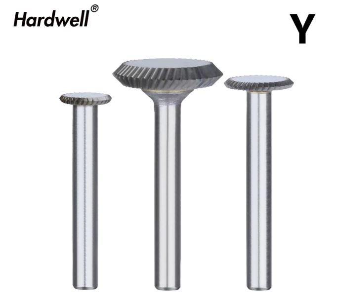

Камрады прошу помощи, как называется фреза, обратная ласточкиному хвосту? либо спаренная из обычного и обратного ластохвоста, есть такая деталь, надо выбрать чем-то паз...хотя ластохвост сюда тоже не подходит, так как есть отступ небольшой. всё что я нагуглил это - двухугловая симметричная, но это по советскому обозначению, а алиэкспресс и прочие магазины не разумеют в это, и ничего не ищется..пример -

vestkot писал(а):либо спаренная из обычного и обратного ластохвоста
double angle mill / double angle cutter
double angle mill.jpg (5260 просмотров) <a class='original' href='./download/file.php?id=184760&mode=view' target=_blank>Загрузить оригинал (1.56 МБ)</a>
https://aliexpress.ru/item/33036628143.html

Размеры паза какие?
Я себе фрезу такого плана делал из б.у пазовой фрезы по дереву с твердосплавными пластинами . Одну пластину сточил под ноль что-бы не мешала, а вторую на наждаке обточил под нужный мне профиль и вперед с песней. Правда с первой попытки не получилось. Да собственно говоря новые фрезы типа энкора то-же не дорого стоят. Можно их купить под переточку.
